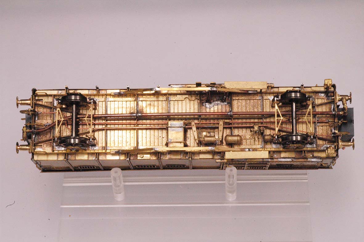

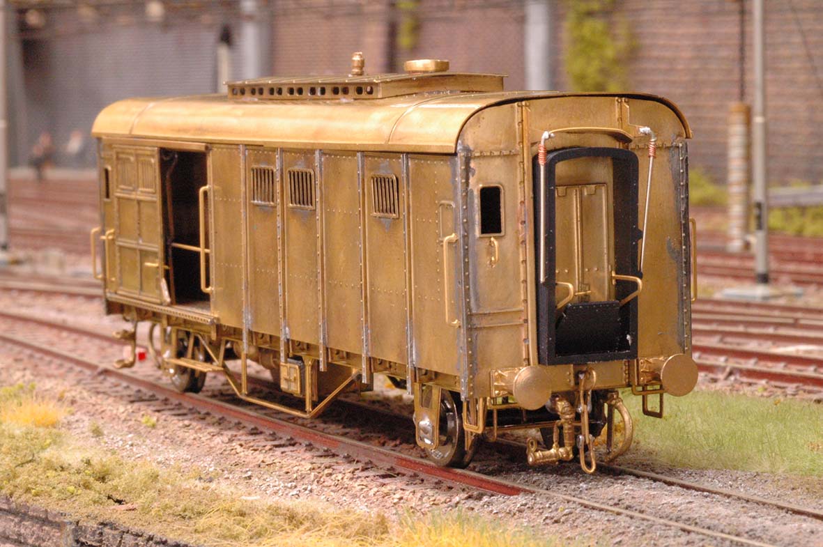

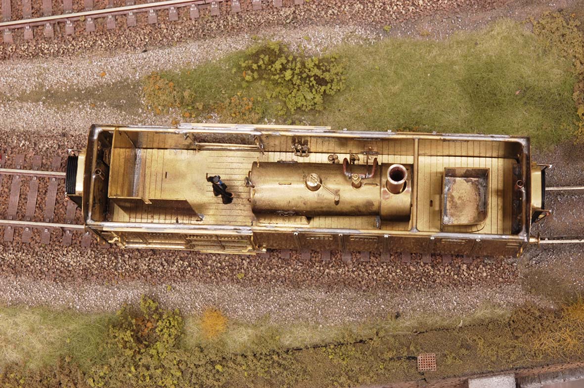

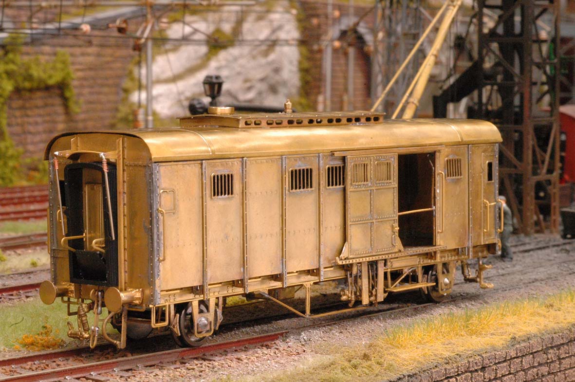

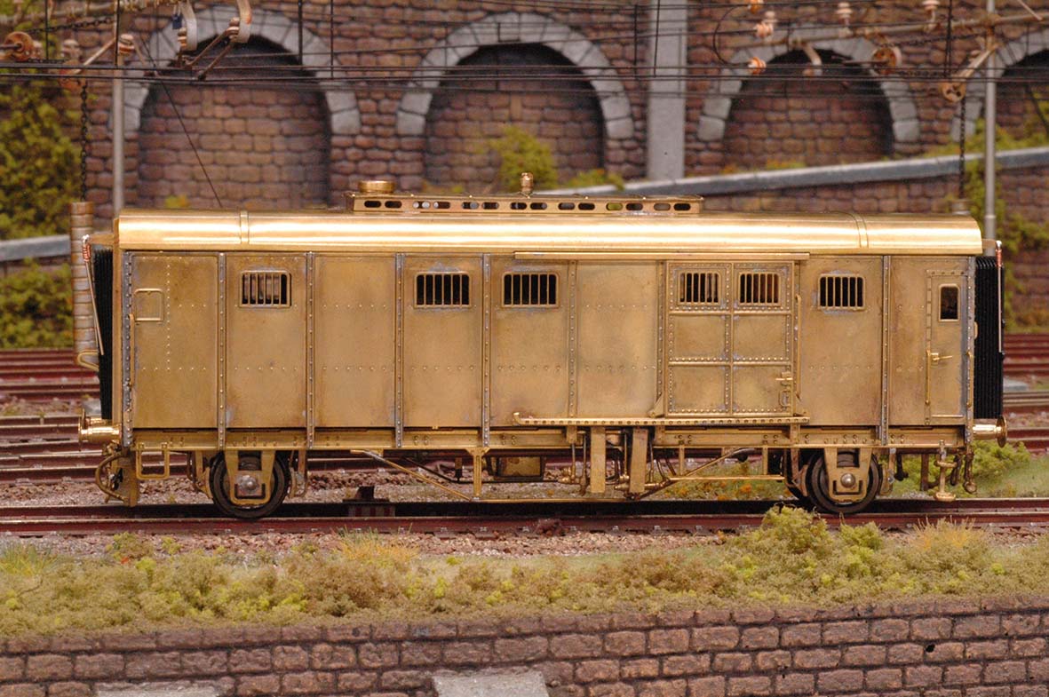

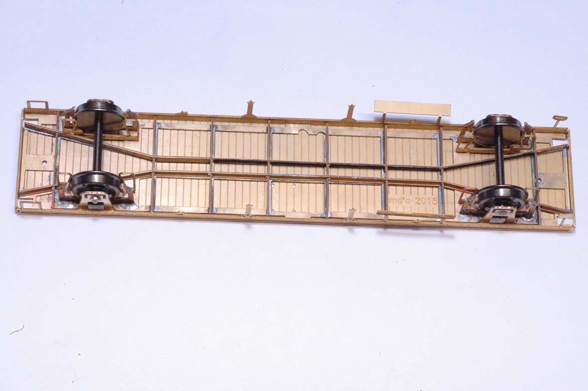

L'inesauribile Chicco Marchini, alias " capolinea " ogni tanto mi delega al montaggio delle sue bellissime lastrine fotoincise prototipo per varie tipologie di carri FS.
Tale prototipo verifica pregi e difetti del progetto nonché eventuali errori nel disegno atto alla fotoincisione ( ad esempio un foro che rimane chiuso )
Il primo progetto e lastrina altro non sono che una "bozza d'artista" da modificare ed implementare a seconda del grado di precisione e finitura che si vogliono ottenere.
Premesso che non sono particolarmente abile o dotato mi diverto moltissimo in tali sperimentazioni.
In questo caso il Carro riscaldo VVlr 808 ( tipo 1923 o 1925 a seconda dei dettagli ) evidenziava alcuni errori, peraltro banali, nel disegno per il fotoincisore e non era progettato per un tetto apribile.
Penseremmo di dotare il modello definitivo del solo lucernario rimovibile onde saldare il tetto alle testate... vedremo.
La versione definitiva attende i vostri suggerimenti e l'eventuale segnalazione di errori/ mancanze specie nel sottocassa/telaio stante le pochissime/ nulle informazioni di cui disponiamo.
Un errore è la presa del vapore che doveva essere nel duomo di grande diametro, mancano inoltre le casse acqua e carbonaia principale all'interno, ma abbiamo scarsissima documentazione.
Tale prototipo è stato allestito con i mantici Acme, ma era progettato per quelli Roco.
E' in attesa di idonee boccole normali o a muso di porco .
A voi i suggerimenti e arricchimenti nozionistici o fotografici
Grazie e saluti,
Andrea Cavalli

Complimenti per l'ottimo lavoro, e come tale mi permetto di fare alcune osservazioni, facendo riferimento alle foto che si trovano in rete
L'imperiale: dalle foto o risulta liscio, oppure ha tre "coprigiunti" spesso rivettati,anziché due come visibile sul prototipo che avete realizzato, non si vede il coprigiunto che corre parallelo alla cassa, anche in questo caso in alcune foto si vedono delle chiodature.
Riguardo invece il lucernario sopra l'imperiale non si notano le aperture ovali, ma una lamiera di protezione, a mo' di "scossalina" come si una in edilizia sui tetti e balconi
Sopra il lucernario si vedono due camini, uno più alto e largo ed uno più basso è di diametro minore adiacente al precedente, e nessuna valvola
Sulle testate, almeno nelle foto più recenti su alcuni carri (la foto più vecchia vista in rete è del 1973) non si vedono i mantici, ed in quasi tutte neanche la tettoietta, in altri casi è stata anche eliminata la porta sostituita da una parete liscia
Il porcellino vicino alla testata, che mi pare servisse per il carico dell'acqua, nelle foto si vede di forma squadrata e non arrotondata.
Sul portellone i finestrini sono più squadrati e senza cornice esterna come gli altri, a tal riguardo non ho nessun figurino quotato sottomano, non ricordo se avessero tutti le stesse dimensioni per questioni di uniformità.
Il predellino sullo spigolo andrà poi inclinato come su vari carri F a casa metallica
Le piastre asolate che vanno fra telaio e montanti verticali vanno abbassate, al vero finiscono a filo della parte bassa del telaio
Riguardo iltirante sotto il telaio va' forse leggermente alzato, dalle foto sembra che l'attacco del tirante, lato opposto al portellone sia più vicino al montante verticale.
Come ultima cosa, forse rivredrei la distanza dei vari mancorrenti alla cassa, mi sembra vadano più vicini, magari anziché in fotoincisione farli con filo tondo
Questo è quanto mi sovviene riguardo la richiesta di Andrea, di suggerimenti o modifiche da apportare al progetto, spero che queste osservazioni vengano prese come costruttive e non critiche fini a se stesse

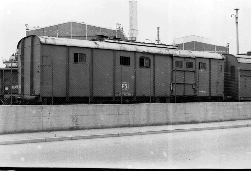

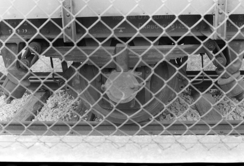

Di foto di carri riscaldo ho queste due, se possono servire..., scusatemi se è un altro tipo :oops:

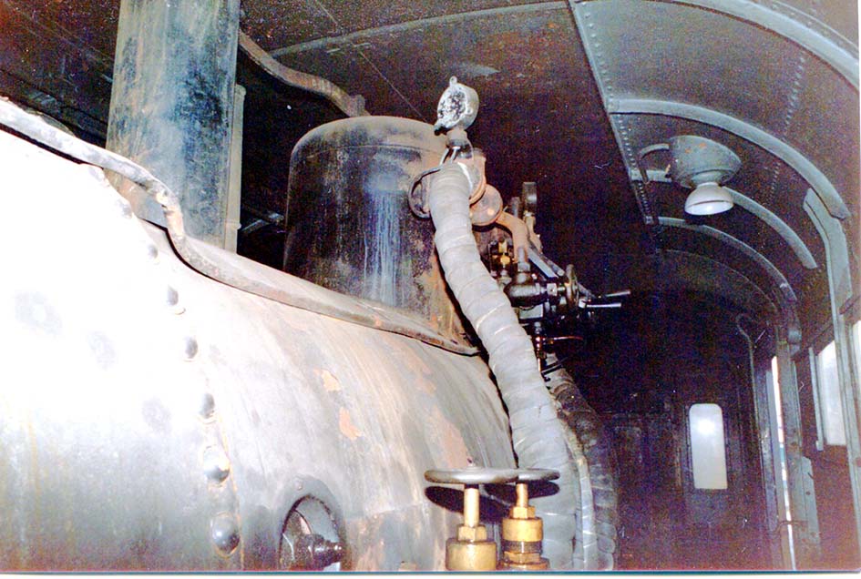

Vorrei iniziare a chiedere pareri sulla caldaia : abbiamo 2 duomi ed un camino o 2 camini ed 1 duomo?
Nella foto in allegato, gentilmente datami da Paolo Gentile, ho risolto alcuni quesiti e visto vari errori, ma pensavo a 2 duomi, uno con la valvola bilancia ed 1 con la coale ( mia interpretazione ). Nel modello vista interno avevo solo sposato la Coale sul duomo più piccolo verso il camino e messa la bilancia rispetto alle foto di presentazione degli esterni.
Perché 2 camini ?
Circa la classificazione ho importato quella di origine VVlr, poi divenuta VVr ( Voltan L. , FS carrozze dalle tipo 1921 alle tipo 1959. pp 201-202)
A seconda del periodo faremo decals idonee.
Grazie a tutti per i contributi e le preziose osservazioni,

anche se, sicuramente, ne avrete già preso visione vi rimando a questo :
http://digilander.libero.it/ttales70/tr ... datori.htm
in calce al medesimo trovate i disegni delle varie versioni di carro riscaldo. In particolare il tipo VVr 808630-644 (1923) ha un duomo e un camino mentre il tipo VVr 808600-612 e VVr 808645-694 (1926) presentano un duomo e due camini.
Quindi, mentre per il duomo si ha la certezza di uno solo, per i camini esiste la versione uno o due. Il perché non lo so (potrei ipotizzare l'utilizzo a servizio ridotto o pieno) naturalmente lascio la parola agli esperti.

 Oggetto del messaggio: Re: CARRO RISCALDO VVlr 808
MessaggioInviato: domenica 9 ottobre 2016, 17:13
Messaggi: 926
Località: Viareggio
Non credo che siano due camini ma semplicemente un camino per i fumi e l'altro un semplice tubo che evitava lo scarico della valvola coale all'interno del carro con funzioni pure di silenziatore.
