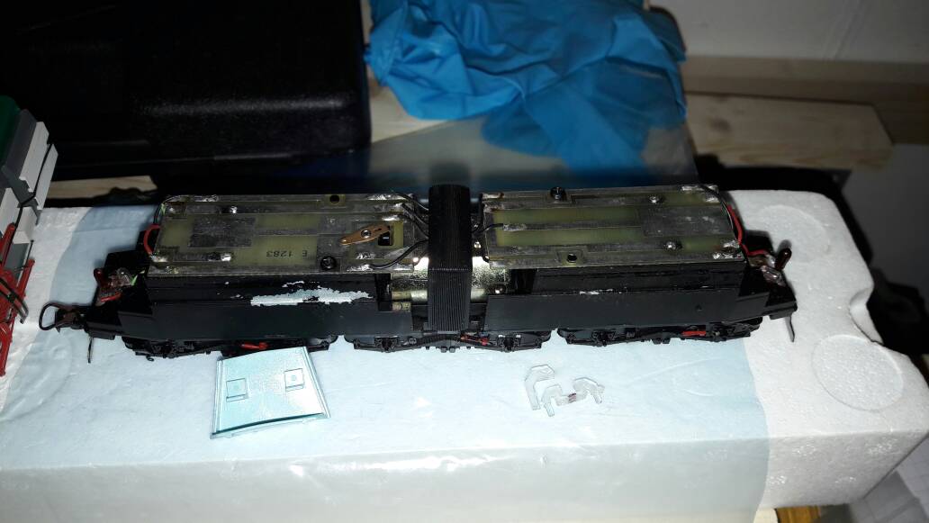

Sì l'ho preso usato ma l'ho comprato, (vendendo prima il mio Lima Collection) proprio perché è predisposto per il digitale. Non sono molto ferrato con lo stagnatore.
Questo comunque è l'interno del collage

L'interno è quello dei Caimani Lima Collection con lampade a incandescenza e non predisposti al digitale. Oddio, poi collegare comunque il decoder è piuttosto semplice...
Ciao,
Silvio
Quindi ha cambiato le casse e i carrelli perché c'è scritto hornby. Praticamente lo ha travestito.
Vorrà dire che dovrò imparare ad usare lo stagnatore [SMILING FACE WITH OPEN MOUTH AND TIGHTLY-CLOSED EYES]
