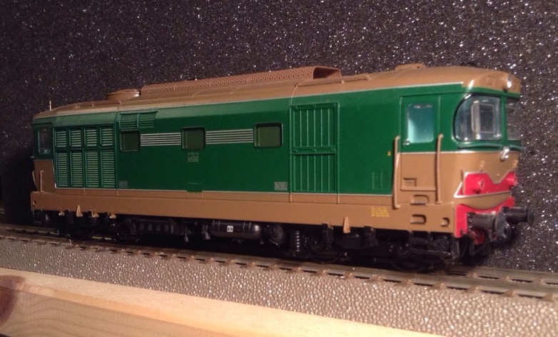

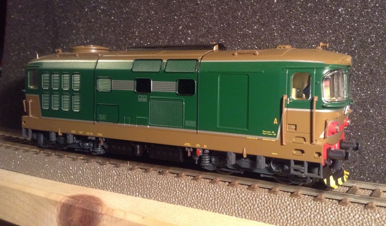

Salve.
Io invece di usare la colla utilizzerei vernice trasparente. Il problema è che le modanature del 343 Roco sono sensibilmente più larghe del dovuto. Questo significa che l'argento stampato uscirebbe fuori dalle modanature che si riportano. Il confronto del 343 con il 443 evidenzia bene il problema.

Ciao Andrea, premesso che non so la misura precisa dello spessore della modanatura ma a occhio guardando le foto dal vero credo che anche un profilato da 1mmx 0,25 possa andare bene e così coprire l argento verniciato come giustamente fatto osservare da Riccardo.
Buone le due idee per incollare le srisce( quella della vernice trasparente la uso spesso è tenace e non sporca) interessante anche il sistema del solvente di Matteo :idea:
Se posso permettermi un consiglio: potresti trovare un pò di difficoltà solo nei punti critici delle cabine cioè nelle curvature degli angoli sia nell incollaggio che nel tempo con la possibilità che la strscia possa tendere a riaddrizzarsi e quindi scollarsi o al limite fare un pò di "pancia nella curva perchè c è il fregio che interrompe la modanatura da parte a parte....conviene preformarle un pò sulle cabine con un phon per capelli prima di incollarle
