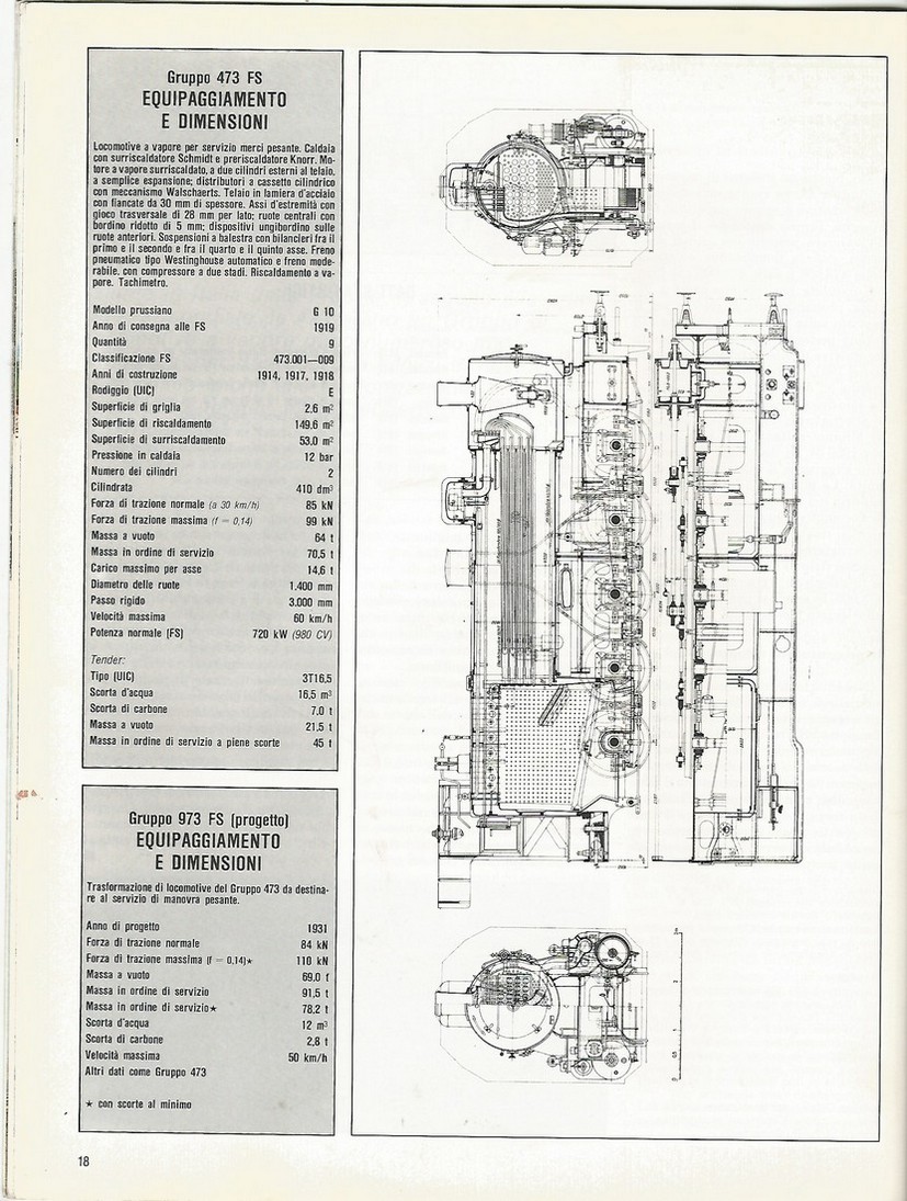

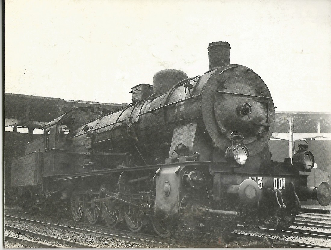

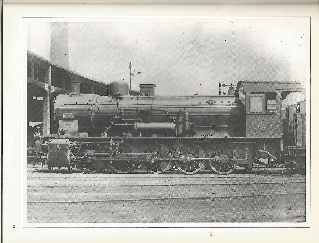

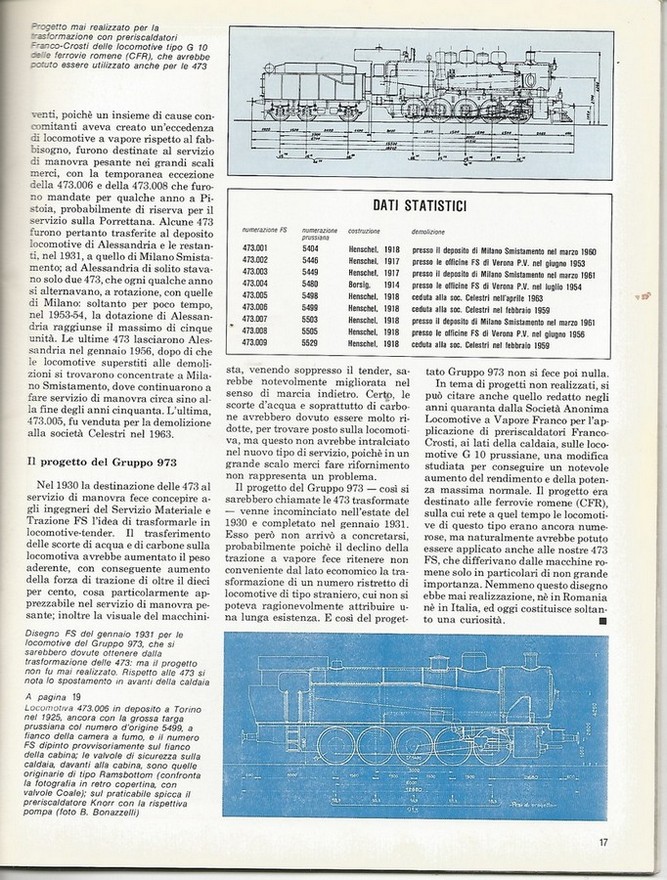

Un articolo apparso su "i Treni Oggi" numero 39 - rivista certamente concorrente con chi ci ospita, ma credo che la lungimirante redazione permetta anche "un'intrusione" del genere, trattandosi sempre di treni e modellismo.
alberto
473a.jpg [ 235.04 KiB | Osservato 16428 volte ]
473b.jpg [ 236.12 KiB | Osservato 16428 volte ]
473c.jpg [ 246.65 KiB | Osservato 16428 volte ]
473d.jpg [ 248.8 KiB | Osservato 16428 volte ]
473e.jpg [ 225.96 KiB | Osservato 16428 volte ]
