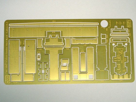

in questa lastrina di apogee-vapeur...si vedono dei pezzi con rivetti.....qualche esperto di fotoincisione puo' spiegare come sono fatti..grazie

Al contrario di come si fanno le ciambelle, si toglie il materiale (chimicamente) intorno ai rivetti.

Si ottengono semplicemente disegnando il pezzo in una certa maniera, niente di difficile o esoterico...

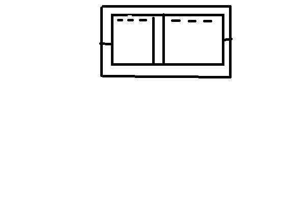

se ho capito bene...nella faccia superiore si avra' il disegno del contorno del pezzo...in quella inferiore il pezzo completo di eventuali rivetti o coprigiunti..allego disegno fatto al volo con paint...in pratica si potrebbero ottenere anche disegnando i rivetti con pennarello per circuiti?

No , non funziona come con i circuiti stampati, esattamente il contrario.
per disegnare i rivetti sul pezzo , tutta la superficie sopra dovrà essere nera e solo in bianco gli elementi in rilievo , ossia i rivetti , coprigiunti , cerniere etc etc .
Claudio, non è il rovescio?
Se il rivetto deve risaltare non deve venire eroso ma dovrà esserlo la superficie intorno.
Ma forse non ho tanto chiaro come funziona la fotoincisione.

Dipende dal fotoincisiore, se lavora in negativo è come ha detto Claudio, il bianco resta il nero viene eroso;
in quella casalinga è l'esatto contrario, di solito si lavora in positivo, il bianco viene eroso ed il nero resta...

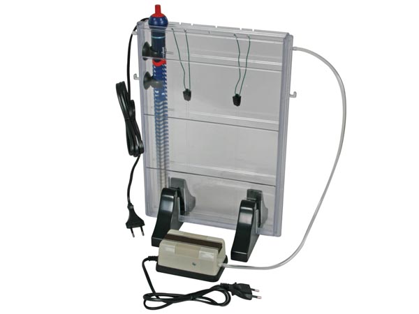

grazie a tutti per le risposte---fotoincisione casalinga....sto' cercando di attrezzarmi...come vasca di incisione avrei trovato questa(100euros)oppure kit completo di vasca ,bromografo a 2 facce ,liquidi vari e lastrine a 200

Per divertirti e sperimentare può andare anche bene, ma per risultati accettabili meglio rivolgersi ad
un service, gli invii i disegni o meglio le lastre fotolito ed alla fine forse spendi anche meno!

È stravero che la fotoincisione industriale è migliore della casalinga. Ma è anche vero che rivolgersi a fornitori di questo servizio implica l'essere in grado di andare "a botta sicura". Per chi non è in grado di fare un po' di esperienza con l'aiuto di una persona esperta, la fotoincisione casalinga è un buon metodo per fare pratica.
A chi non vuole spendere cifrone per l'attrezzatura suggerisco che la vasca verticale si può costruire col plexiglass tagliato in casa e incollato con il diclorometano, mentre i tubi uv si possono acquistare su internet a poco prezzo. Io ho costruito bromografo doppia faccia e vasca con circolatore con, se non ricordo male, 50 €.
