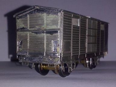

Dopo avere realizzato tempo fa il mio ..... pesciolino,
sento l' esigenza di dotarlo di movimento ...... quasi autonomo. Riprendo quindi un vecchissimo articolo FIMF per realizzare un carro automotore. Ma non deve essere una soluzione di ripiego, il carro deve essere un "vero" F con misure canoniche!
Ecco lo studio della futura realizzazione.

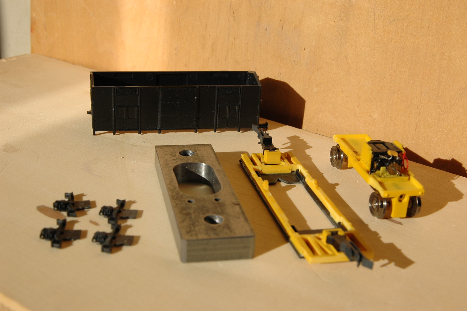

Già fatto, nella versione a passo corto da 4500 mm. e cassa TTM kit
DSC_2889--.jpg [ 153.17 KiB | Osservato 8057 volte ]

[quote="capolinea"]Già fatto, nella versione a passo corto da 4500 mm. e cassa TTM kit
8) 8) 8) come puoi vedere , peccati di gioventu' ne ho fatti anche io
p.s. é anche digitalizzata!
pero' adesso il progetto voleva un motore ridottissimo e telaio e cassa in alpacca o ottone.
Bella la Tua motorizzazione. Autodafè o di recupero? Dai ganci parrebbe Fleischman ma potrebbe essere anche Roco, sbaglio?

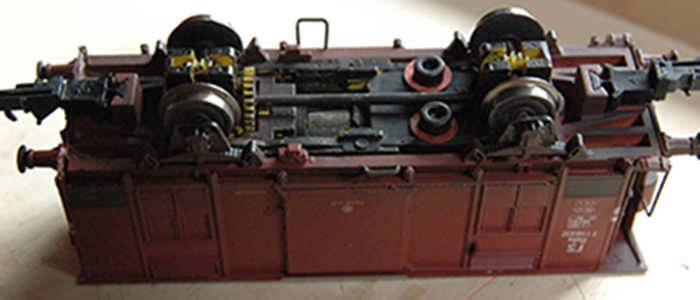

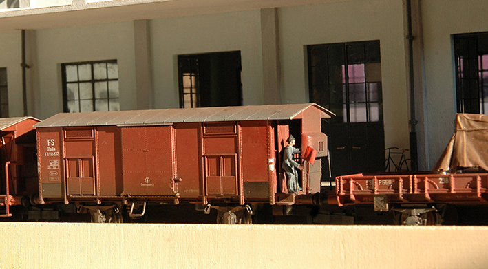

Né una né l'altra cosa. Prese di corrente, motorizzazione e meccanica Bachmann di una draisina, acquistata appositamente, e trapiantata di sana pianta su di un telaio TTMkit, previa la sostituzione delle ruote, di diametro corretto. Nella eventualità si può anche montare un decoder. Su un numero di TTModellismo (che adesso non ricordo il numero) il sor Sabatini mi ha fatto l'onore di pubblicare un articolo con tutte le spiegazioni del caso.
I carri automotori, stante la debolezza delle motorizzazioni delle vaporiere italiche, sono sempre stati in cima ai miei pensieri e alle mia autocostruzioni: sto progettando un Duz potentissimo con trazione su entrambi i carrelli…
Qui esploso delle varie componenti, con una generosa zavorra in acciaio fresato:
DSC_2269.JPG [ 206.08 KiB | Osservato 7760 volte ]
La meccanica non si nota granché una volta assemblato il carro e l'attenzione é volutamente distolta dalla garitta e dal ferroviera con la bandiera:
DSC_2911---.jpg [ 182.83 KiB | Osservato 7760 volte ]

Mi associo ai complimenti. Provero' a realizzare in N la mia idea.

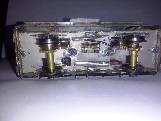

studio di riduzione per successiva motorizzazione .................. per ora tutto gira 8) (senza alcun doppio senso :oops: ) :roll:

nei ritagli di tempo si prosegue:

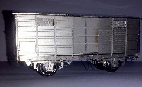

................ sono ancora qua! ......................eh già!
carroF.jpg [ 21.74 KiB | Osservato 6046 volte ]
Ffronte.jpg [ 17.34 KiB | Osservato 6046 volte ]
naturalmente é motorizzato!
