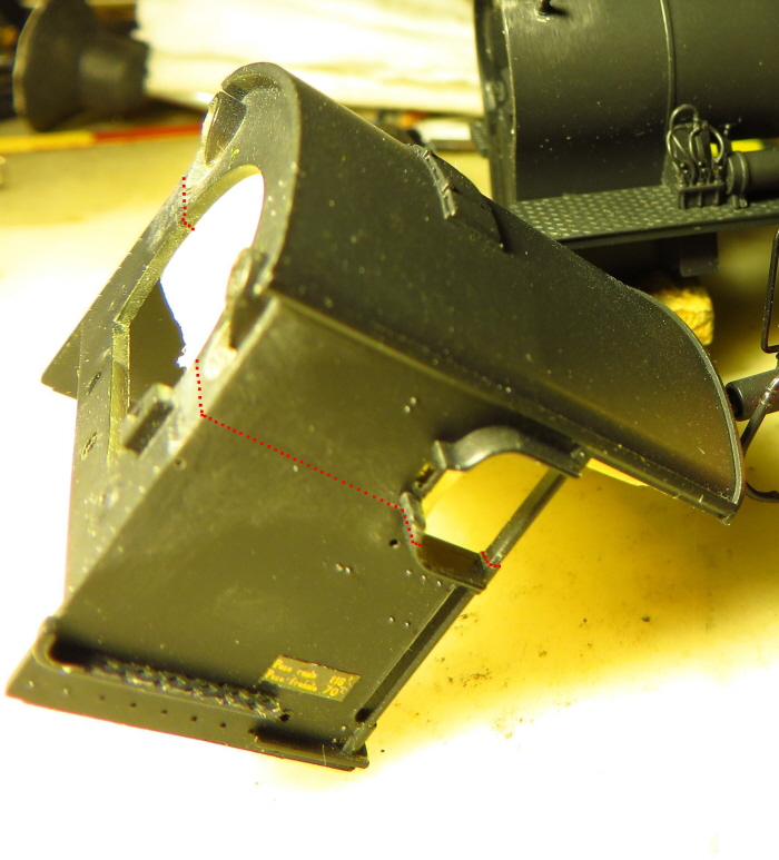

Buondì, cercando di rendere poco pesante la descrizione, l'ho anche resa poco comprensibile. Mi scuso.
Cabina: il taglio, orizzontale ovviamente, deve essere fatto all'altezza della "mensola" inferiore della apertura laterale,
per evitare di tagliare anche la parte bassa dei finestrini anteriori( riga tratteggiata nella foto).
Poi si lavora sulla parte con il tetto (limando o carteggiando): la misura di mm. 1,2 è il massimo che si può togliere,
altrimenti si rovinano i finestrini anteriori.
Incollate le due parti, si deve ricostruire la parte a "S" delle mensole, che era compresa nella parte eliminata.
Per mettere insieme cabina e caldaia è preferibile lavorare su quest'ultima: si riduce opportunamente la parte terminale
del forno, quella che si incastra nel frontale della cabina, per fare "scendere" la cabina stessa fino a RIappoggiarsi sul
pianale del telaio.
Così si evitano operazioni più difficili sul frontale della cabina, che, fra l'altro, è meglio non sollecitare
troppo, ora che è stata rimessa assieme per incollaggio.
I rivetti sono ricavati da una decal acquistata anni fa assieme ad altre da un negozio in Austria; oggi vanno benissimo le
decals elencate dagli altri utenti: le devo ricomprare anch'io, e prenderò quelle.
G.

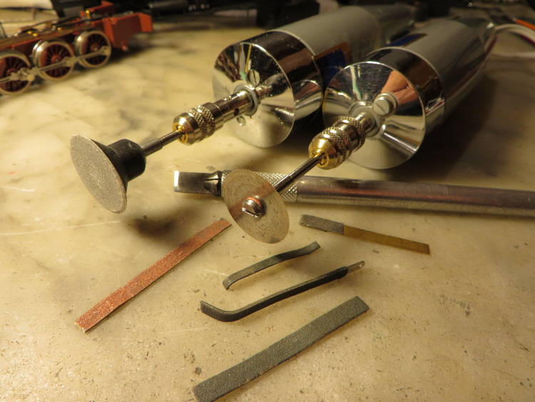

Antonio, Antonio, ma non li hai visti gli utensili che adopero o te ne sei dimenticato? Roba di poco costo e autocostruiti.
Comunque li faccio vedere ancora. E' chiaro che il taglio fatto a mano richiede una finitura, che io faccio utilizzando i
soliti fogli abrasivi appoggiati sul piano di marmo del tavolo sul quale lavoro. La parte di cabina con il tetto è stata ridotta
prima con il disco abrasivo montato sul trapanino, poi rifinita passandola sul foglio abrasivo: un prova e riprova, fino che
i pezzi sono a misura e combaciano con precisione. Per evitare disallineamenti fra le parti, basta incollare all'interno di una
delle due alcuni pezzetti di lamierino(residui di fotoincisioni) che fungano da battuta per l'altra, che così risulta allineata con
precisione. Una leggera passata con abrasiva grana 800-1000, e non si vede quasi nulla; la verniciatura fa il resto.
La vernice è la solita Tamiya X18
