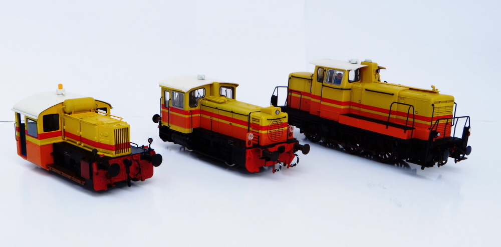

* Kof : diverse unità sono andate in servizio su SV, FTV, ecc.

* V 80 : FBN.
e qui, come gia successo tante volte in passato, ci ricasca l'errore.......
non è una V80, ma una macchina reggiane esemplare unico che con le omonime tedesche ha solo una rassomiglianza estetica.

Per Andrea: c'era veramente una V80 delle Bari Nord, la reggiane a cui pensi tu era delle Fse.

Anche se non è propriamente "freelance", sono molti i modelli commerciali che si possono adattare in livrea Serfer, oltre
a quelli già proposti da Roco e Maerklin. Un esempio:
G.
IMG_5296-2.jpg [ 149.9 KiB | Osservato 11236 volte ]

Sono andato a memoria e quindi è probabilissimo che qualcosa manchi o che sia errato. Per la V80 è giusto ciò che dice Ammiraglio: era su FSE il simil V80 ex ACT Reggiane.
