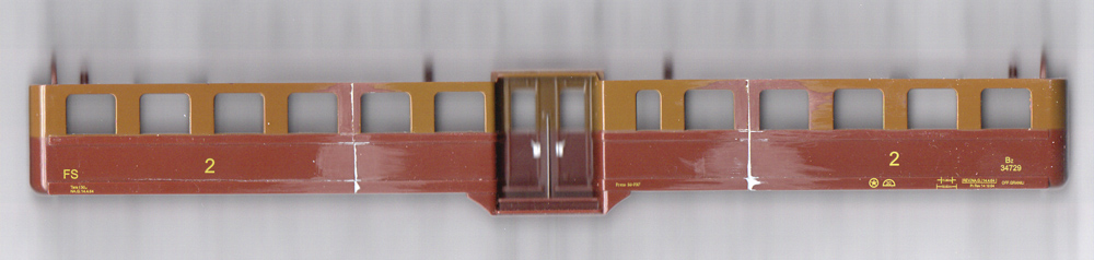

ecco il mio modello, in fase di elaborazione...
Ho misurato il passo dei finestrini hachette: 17.7
(al vero 1600:87=18.39)
confesso che la differenza non è molto percettibile...

per le marcature ho pensato di comportarmi così:
Devo per forza riverniciare il modello; Passo una mano di opaco trasparente su tutta la carrozza; una volta definita la tonalità del bruno di hachette spruzzo UNO STRATO LEGGERISSIMO di colore, evitando di accanirmi col colore e giocando, data la minima quantità di colore, anche sulla trasparenza.
Come avrai notato dalla mia foto, le giunte sono ben distanti dalle marcature che cercherei di lasciare il più lontano possibile dalla punta dell'aerografo.
Per la zona di marcatura (Bz 34729) ho pensato di intervenire con più decisione in modo da mascherare al meglio la lettura del codice carrozza.
Per l'isabella invece (che in hachette è terribile) nessun problema. Dopo la mascheratura del bruno una bella passata del colore campionato dal brutto Lima o dal migliore Roco.
Dopotutto si tratta di un modello un pò raffazzonato ma devo dire che i 4,5mm per parte della differenza di lunghezza
non si fanno notare molto (almeno alla mia percezione!...) che pur sapendo della differenza non la vuole notare :roll:
Accanto alle Lima, la corbellona appare proprio bella lunga... e costa così poco!
