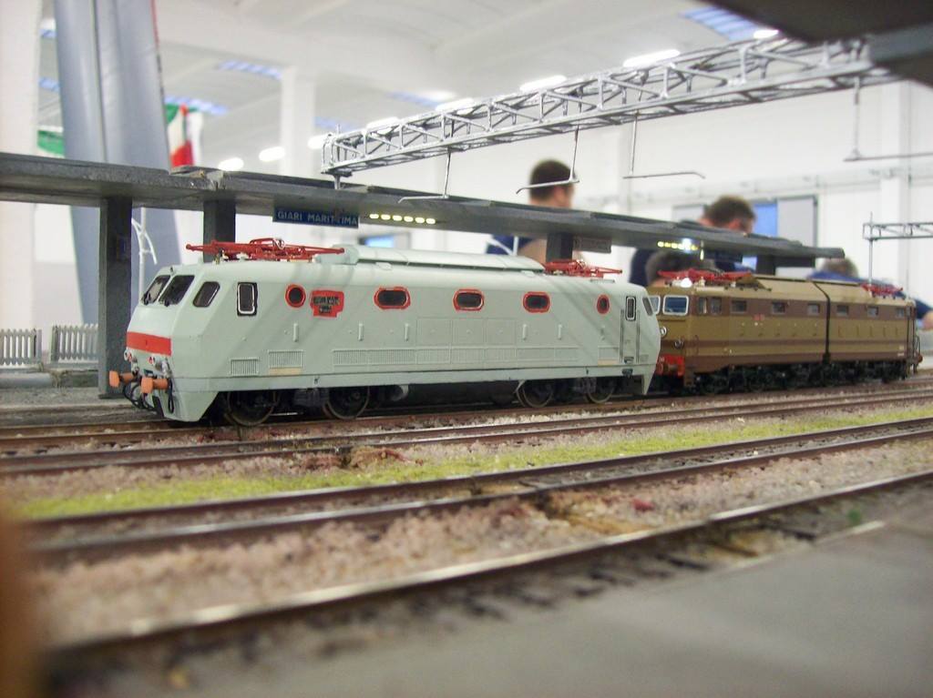

Erano diversi anni che desideravo mettere mano ad un modello, l'inizio del 2017 è stato propizio. Non appartengo alla serie dei Fermodellisti Fuoriclasse ma dei Fermodellisti Popolari quelli che anche se vedono un errore ai loro occhi è venuto bene. Ragione per cui qualunque errore voi noterete è solo inesperienza ma che con il tempo si perfezionerà. Dopo essermi guardato intorno ho deciso di realizzare una macchina del parco FS delle più famose...La Tartaruga. Mi è sempre piaciuta la E444r in uscita dalle OGR di Foligno in una insolita e temporanea livrea grigia che serviva ad effettuare delle corse prova per poi rientrare in Officina per gli ultimi lavori prima della messa in servizio. La scelta poi ricadeva su quale modello utilizzare...una vecchia e primissima Lima? Così se io lavoro non viene bene non avrò sprecato una buona locomotiva! Una Rivarossi? Ma poi mi sono detto perché dovrebbe venire male e allora la scelta è ricaduta su una riuscita E444R di Roco e per esattezza la 042. L'inizio dei lavori è stato questo:
1) Smontaggio della cassa.
2) Smontaggio di tutti gli aggiuntivi, finestrini, cabine e pantografi
3) Utilizzo di carta vetrata finissima per levare tutte le decals e rendere la superficie più liscia
4) Pulizia della cassa dai residui della levigazione con un po' di alcool
5) Sverniciatura
6) Verniciatura con il nuovo colore utilizzando una bomboletta spray
7) Utilizzo del nastro carta per ricreare le fasce rosse frontale, la colorazione grezza delle porte di accesso alle cabine e le stuccature di alcuni dettagli della cassa
8) Montaggio degli aggiuntivi e dei nuovi pantografi Acme FS tipo 52/90 a strisciante piatto
10) Rimontaggio della cassa
11) Colorazione in nero opaco dei carrelli e colorazione dei cavi delle boccole dei carrelli
Al fine di tutto ecco il lavoro finale:

Bravo, non si può dire che sia bella la macchina in questi non-colori, ma hai realizzato un modello davvero unico. Condivido questa filosofia modellistica :wink:

A mio modestissimo parere questo e' Vero Modellismo!
Complimenti master :D

La approvo in pieno
E' veramente bella, realistica e ben fatta.

Bella, a me piace! Anche se dalla livrea incompleta (volutamente) è sempre meglio di quella XMPR :lol:
Hai fatto un bel lavoro, partendo anche da un' ottima base qual è il modello Roco che ti gha permesso di rendere il modello molto realistico, mi piaccono un sacco le porte d' acceso e i respingenti grezzi!
Bravo!

Mi sono sempre piaciuti i prototipi i modelli di preserie. Questa l'ho messa in vetrina con una bella E646 castano di rimando.

Ciao Dark,era un po che non visitavo la pagina e ho visto solo ora il tuo bel lavoro!
Ti faccio i complimenti doppi:uno per lo ottimo lavoro manuale fatto , due per la fantasia e originalità del modello :idea: ;trovo bello riprodurre situazioni e modelli in momenti insoliti o quanto meno poco frequenti della loro vita di tutti i giorni.... uscendo dagli schemi, ma non per questo ,uscendo dal modellismo..... :wink:
Pienamente daccordo con il tuo punto di vista nei confronti del modellismo!
Beh allora sotto col prossimo modello! :D
