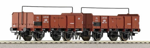

Vi sembrano corretti nella parte delle testate questi carri che saranno disponibili dal mese di giugno 2017?
A me sinceramente sembrano troppo alti rispetto ai precedenti ex klein modellbahn, o fanno parte di qualche altra serie.
Massimo
zoom_67145----000-3729.jpg [ 57.7 KiB | Osservato 11303 volte ]
Ultima modifica di massimo.s.1957 il giovedì 9 febbraio 2017, 18:12, modificato 1 volta in totale.

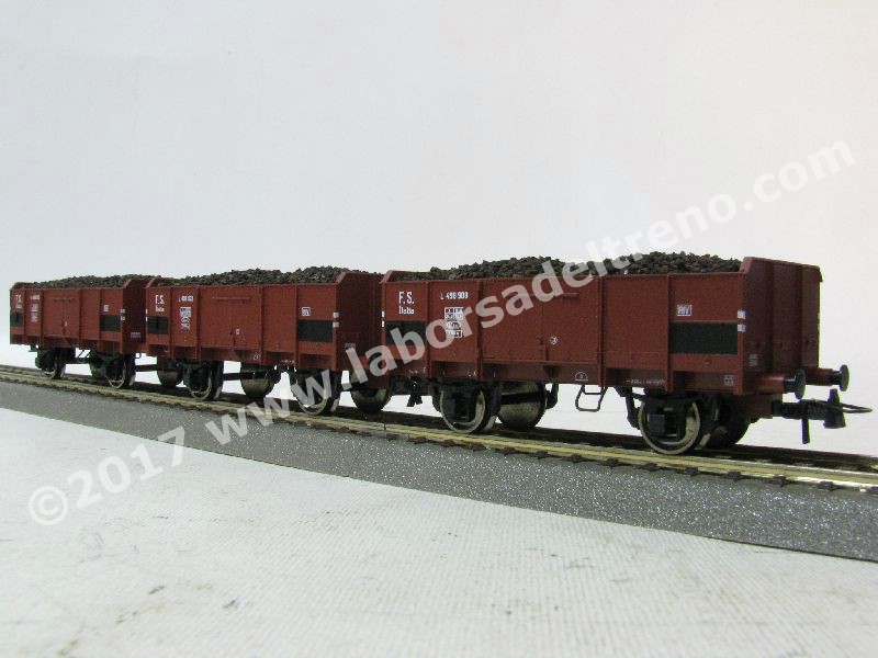

La differenza con questi è notevole, le testate alte sembrano simili a quelli più antiquati con doghe in legno.
66067-500x500.jpg [ 42.62 KiB | Osservato 11291 volte ]

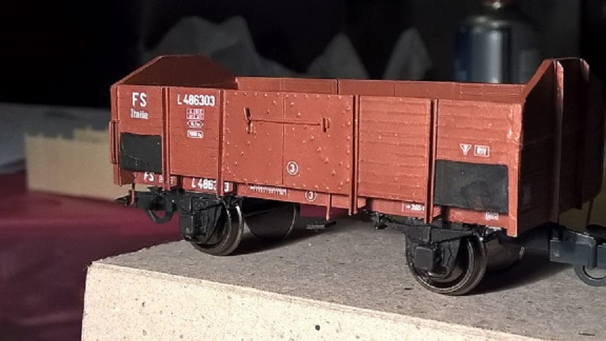

vuoi dire tipo questo?
duegi.jpg [ 175.47 KiB | Osservato 11162 volte ]
 Oggetto del messaggio: Re: CARRI TIPO L ROCO
MessaggioInviato: venerdì 10 febbraio 2017, 13:00
Messaggi: 952
Esatto, ne ho uno di klein modellbahn, ma quello dell'immagine lo hai realizzato tu?
MessaggioInviato: venerdì 10 febbraio 2017, 13:03
Messaggi: 1739
Località: udine collinare
si, mio clone fatto su mio prototipo

Gran bella realizzazione, ne hai mai fatti con la garitta del tipo più recente?

per tipo più recente cosa intendi gli L1945 il 19 o il 28...ma son tutti con sponde metaliche
questo è il L 1910-18

in pratica è quello che ho fatto io con garitta

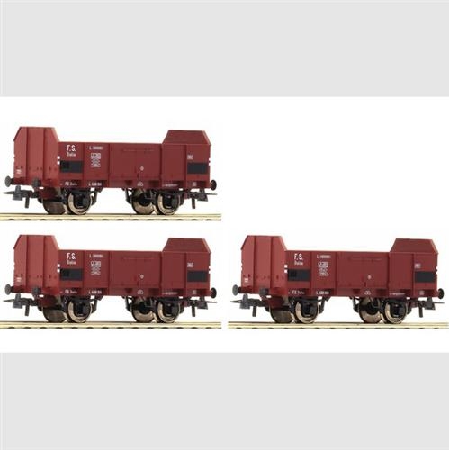

Il cofanetto con i tre carri L e` finalmente arrivato ed e` completamente differente da quello mostrato a catalogo.
roco 67145.1.jpg [ 87 KiB | Osservato 10182 volte ]
