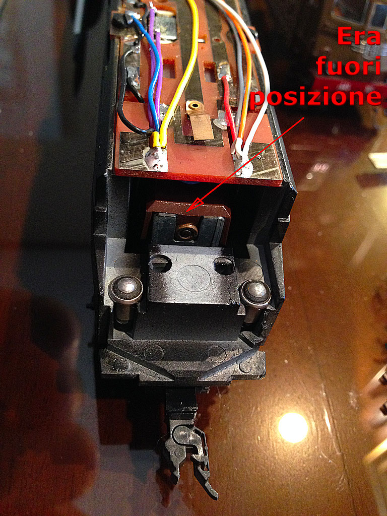

Era proprio la cuffia della vite senza fine che era fuori posto, probabilmente a seguito del montaggio del decoder (vedere foto).
E' bastata una leggera pressione con il cacciavite ed è andata a posto.

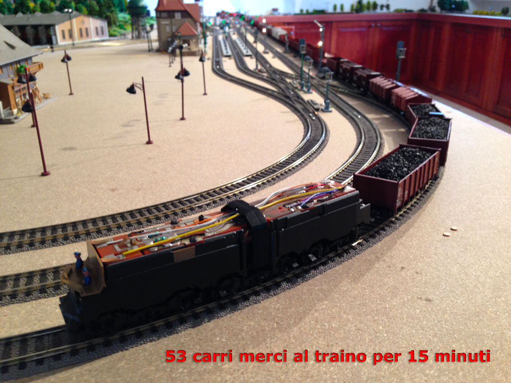

Mentre la loco era aperta, ho fatto un collaudo di tenuta della cuffia...caricando alla E645 ben 53 carri merci...coè tutti quelli che ho.
L'ho fatta girare a velocità media per 15 minuti a pieno carico e la cuffia è rimasta al suo posto.

Commento file: Cuffia vite senza fine. Era fuori posizione.
Guasto.jpg [ 235.48 KiB | Osservato 5739 volte ]
Commento file: 15 minuti di test con 53 carri
53-carri-al-traino.jpg [ 172.81 KiB | Osservato 5739 volte ]

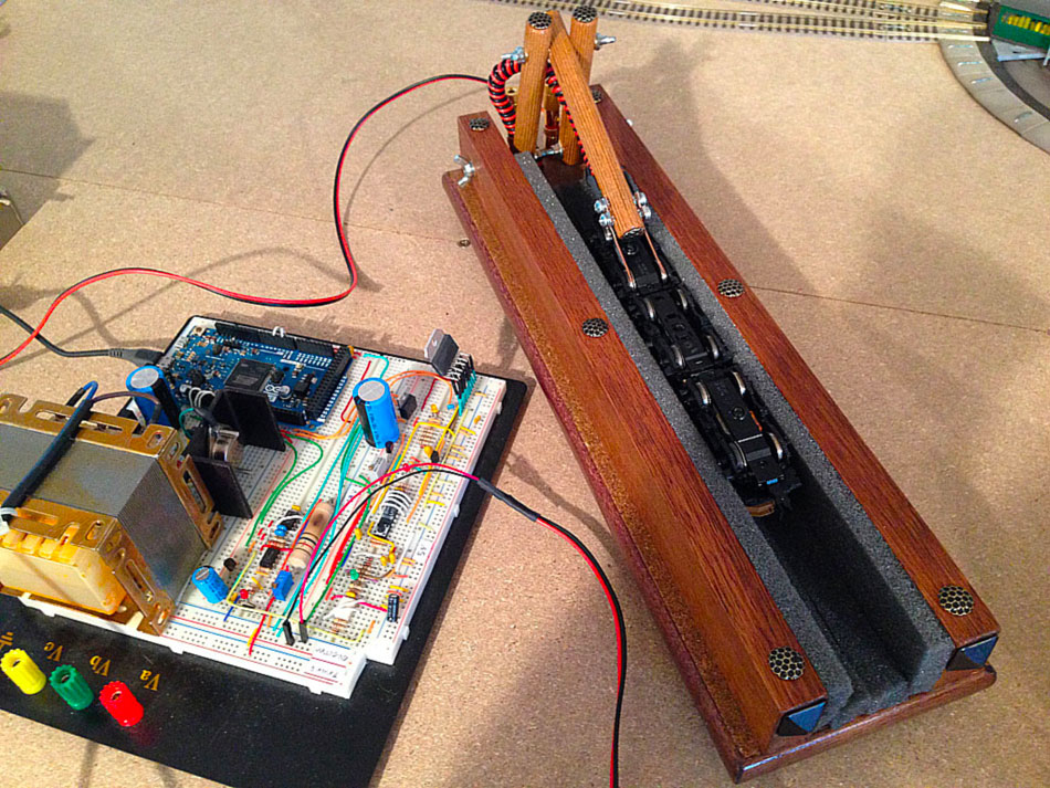

Commento file: 30 minuti di test a vuoto
Prova-al-banco.jpg [ 224.27 KiB | Osservato 5739 volte ]

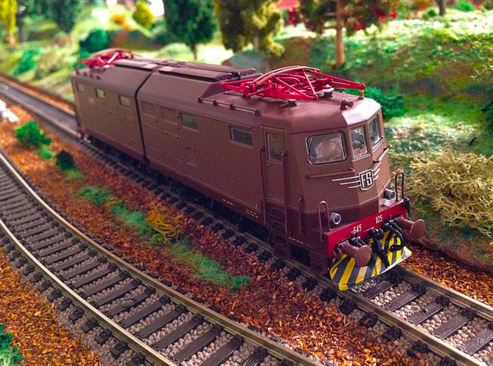

Commento file: Il mulo E645 di nuovo in pista !
E645-105.jpg [ 223.03 KiB | Osservato 5739 volte ]
