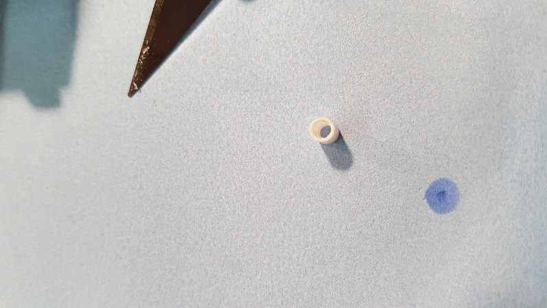

Ho poi tagliato un tondino di evergreen forato e smussato a dovere con una punta da 3mm, per facilitarne l'inserimento del led che verrà incollato con della colla bicomponente.
20170405_233417.jpg [ 136.4 KiB | Osservato 3014 volte ]
