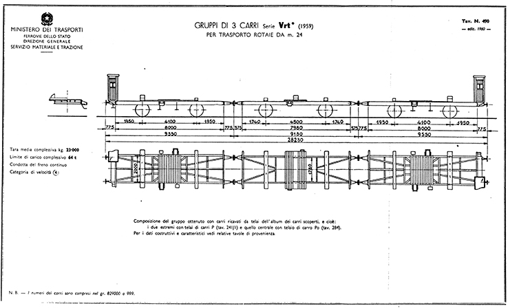

Un saluto a tutti.
Ho in corso di realizzazione un convoglio per il trasporto rotaie da 24 metri composto da tre carri a due assi Serie Vrt.
Per il carico sarebbe necessario utilizzare le rotaie superflessibili realizzate in gomma da Bemo per un convoglio di quattro carri pianale art. 7263-100.
Qualcuno saprebbe indicarmi dove posso trovare questo accessorio? Non sarebbe mia intenzione acquistare il convoglio completo Bemo per utilizzare solo le rotaie…
In attesa di consiglio utile, ringrazio in anticipo

e 428 013 ha scritto:
Eventualmente utilizzare profilato della Evergreen?
Non va bene, ci ho già pensato, una volta incollata la suola e realizzato il fungo la rotaia risulterebbe rigida come una rotaia di alpacca.
Il convoglio é di quattro carri e le rotaie caricate si devono adattare al tracciato, a meno di tenere il convoglio statico o in vetrina.
Bemo ha risolto il problema con una rotaia in gomma molto flessibile, nera e da verniciare a cura del modellista, e vorrei trovare solo quella.

Ringrazio tutti per le risposte.
Per ora ho seguito il consiglio di Giancarlo, scrivendo a Bemo.
Credo che il materiale con cui si realizzano le spazzole dei tergi sia abbastanza simile al quello delle rotaie di Bemo, ma le sagome sono un po' differenti. E con quello che costano le spazzole poi! Comunque non é un'idea da scartare. Oggi farò una visita ad un mio amico che stampa materie plastiche, magari ha un'idea accessibile economicamente.
Vi farò sapere.
