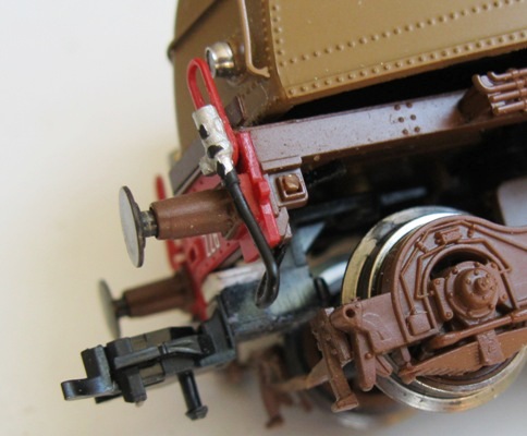

non sono un bravo fotografo. Lo spessorino é bianco, ma si potrebbe anche dipingere. Ho usato super attak.
Saluti. Gaetano

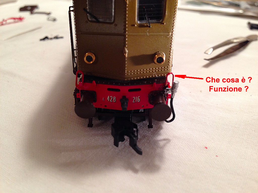

"Aggeggio a U rovesciata" ritrovato e montato.... :P :P
Che cosa è e a che serve ?
Pancone senza incavo montato.
Ora con il gancio Profi Fleischmann il primo vagone non si sgancia più ! :P 8)

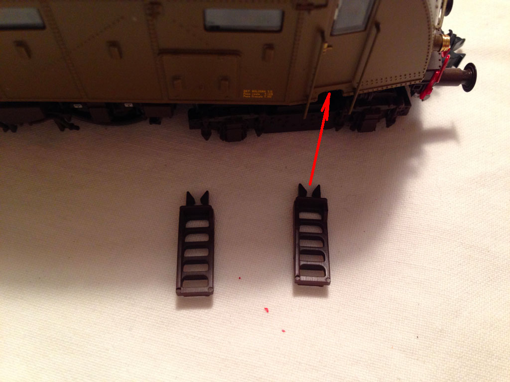

Vorrei montare le scalette (vedere foto) ma ho l'impressione che i carrelli dopo il loro montaggio siano intralciati in curva.
Lo smontaggio delle scalette mi sembra pure difficoltoso, quindi prima di procedere attendo Vs consiglio.

Se ho ben capito la domanda, le U rovesciate e colorate di rosso sono i mancorrenti.
Riccardo

Io ho cambiato il pancone mettendo quello senza incavo ed anche quello assiste il gancio per tutta la rotazione in curva.
L'unico problema è che bisogna montarci su i mancorrenti e quelli sono veramente microscopici, pertanto si fa una certa fatica a montarli, almeno per quelli come me che hanno dita da carpentiere....
Qualcuno ha montato le scalette ?
Ostacolano i carrelli in curva ?
Ho paura a montarle perché se poi devo toglierle di nuovo sono sicuro che smonterò il modello che trovo piuttosto fragile.....

tutto dipende dal raggio delle curve del tuo plastico, con curve con r> 450mm vai senza problemi.
Per toglierle, mi pare basti tirarle verso il basso

Confermo !
Le scalette impediscono ai carrelli di ruotare in curva e quindi impediscono alla locomotiva di girare con curve anche ampie...almeno per il mio plastico (R=420 mm).
Un vero peccato.
Questa locomotiva è fantastica, ma in movimento ha seri problemi specie negli scambi inglesi e nei deviatoi ad una certa velocità.
Nel mio caso i problemi di circolazione sono anche amplificati dal fatto che ho cambiato i ganci installando quelli corti della Fleischmann.
Comunque, selezionando i carri da agganciare come "primo vagone", sostituendo il pancone con quello senza incavo e moderando la velocità, senza scalette gira bene, è uno spettacolo, un modello veramente ben fatto.

Per non snaturare la linea del modello (che senza scalette per il pdm è "monco"), basta incollare le scalette in posizione leggermente divaricata.
Su curve da 420mm può girare se fai così.
RIcordo che in passato si è abbondantemente dibattuto delle varie soluzioni e per le macchine senza avancorpi questa era la soluzione più gettonata.
