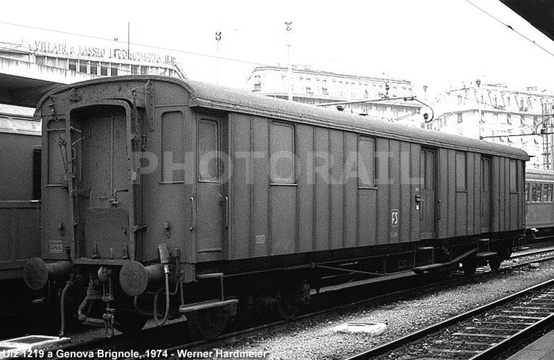

Visto che nessuno ci pensa, sto provando a costruirmene qualcuno, compatibilmente con le mie modeste capacità.
Il primo ad entrare in lavorazione è il postale Uz 1200 tipo 1913. Galeotta è stata questa foto presente su un noto sito tedesco: http://www.drehscheibe-online.de/foren/ ... 17,6700472
reperibile anche su Photorail, anche se in bianco e nero, che raffigura il veicolo in questione a Genova Brignole nel 1974.

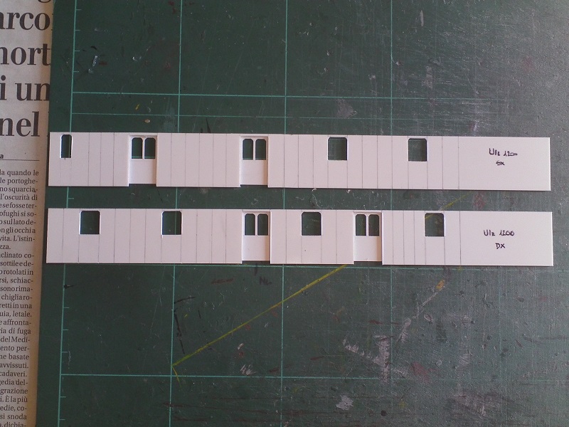

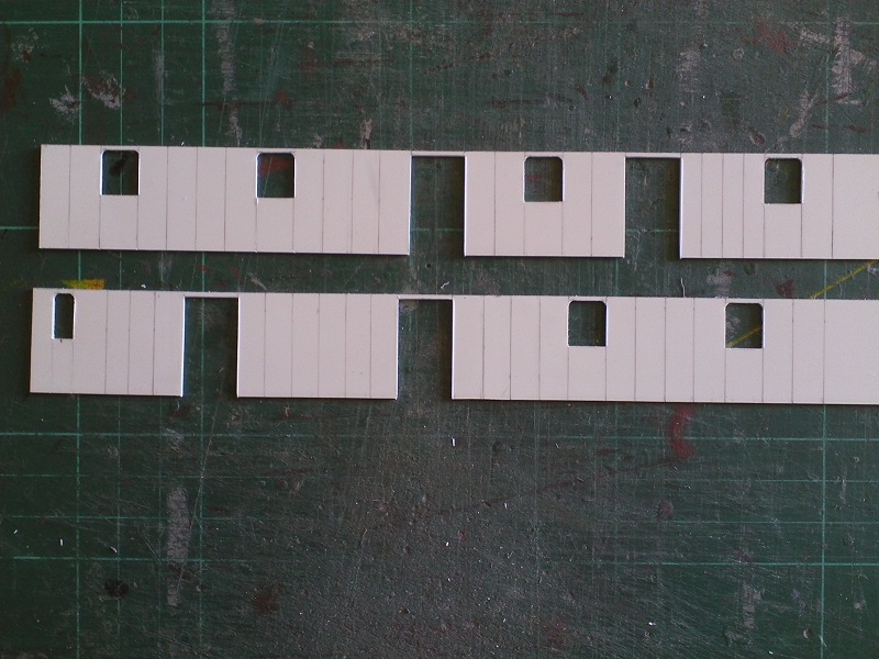

Le fiancate sono realizzate in plasticard da 1 mm di spessore, traforate a mano secondo il figurino Fs.
UIz 1200.jpg [ 173.96 KiB | Osservato 13374 volte ]

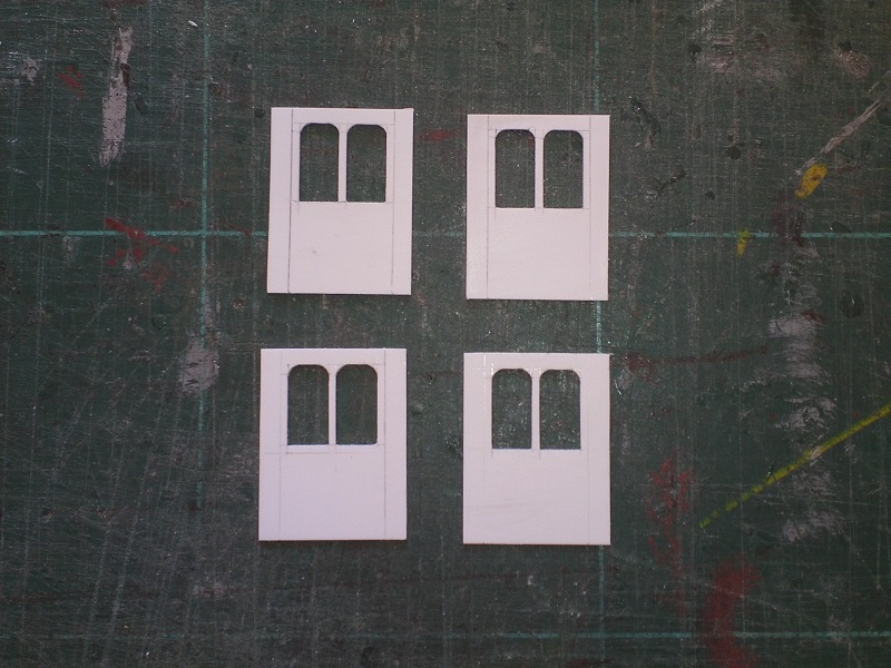

Le porte invece sono realizzate in plasticard da 0,5 mm di spessore
Porte.jpg [ 175.38 KiB | Osservato 13374 volte ]
Lascio a voi amici del forum, giudizi, critiche e consigli.

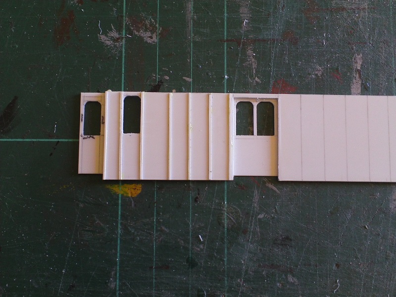

Le fiancate complete delle loro porte
Fiancate.jpg [ 158.31 KiB | Osservato 13180 volte ]
Il montaggio di uno dei vestiboli di estremità, con le prime prove dei coprigiunti fatti con il listello da 0,25x0,5 mm (o meglio ritagliati direttamente da un foglio da 0,25 mm di spessore).
Corpigiunti.jpg [ 170.29 KiB | Osservato 13180 volte ]
Essendo incollati con pochissima quantita di colla tipo Bostik, li potrò rimuovere in seguito.
