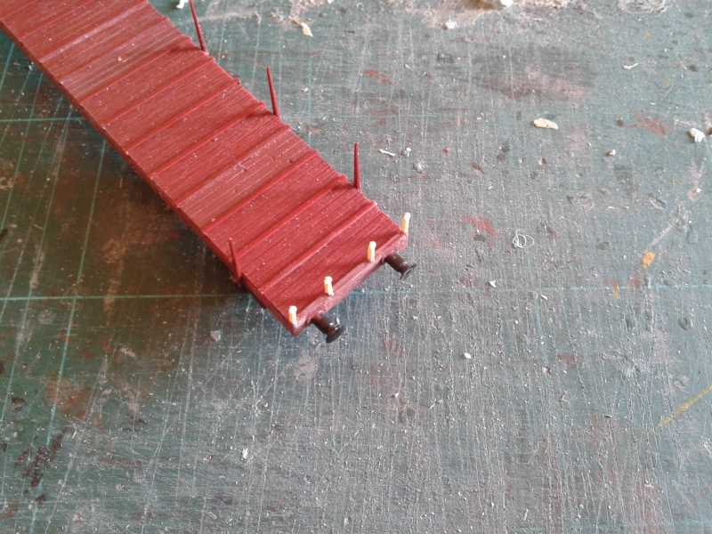

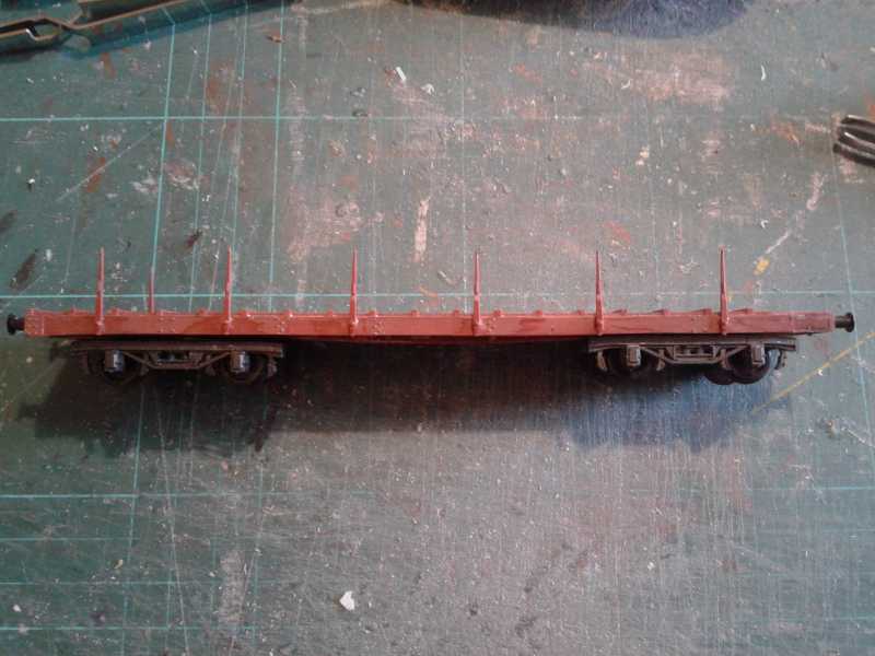

Aggiungo le foto del montaggio degli stanti, recuperati in parte dagli avanzi dei pianali PP/Ks di Roco.
Ho dapprima forato con una punta da 0,5 mm di diametro il telaio del pianale, mantenendo il medesimo passo degli stanti originali e poi ho applicato i nuovi previa sostituzione delloro perno di fissaggio, con del tondino da 0,5 mm in ottone.
Il tutto è stato poi fissato in sede con colla neoprenica.

Sulla testata opposta la terrazzino, invece sono stati montati quattro spezzoni da 6 mm di lunghezza di stanti in resina della G&G Rail, fissati in sede con colla cianoacrilica.

Montata anche la parete posteriore, su cui poggia i retro della garitta.
È realizzata con plasticard rigato da 0,5 mm di spessore e passo righe 1,5 mm.
A colla asciutta si applicano i montanti d'angolo, ricavati da un profilato a L in plastica da 1,2x1,2 mm.
Infine, con un pezzo di lastra fotoincisa prodotta da Claudio Mussinatto, si realizza il praticabile del terrazzino.

Montate anche le scalette di accesso al terrazzino, realizzate con plasticard da 0,5 mm e filo di ottone da 0,5 mm.
Applicate anche le tabelle porta documenti.

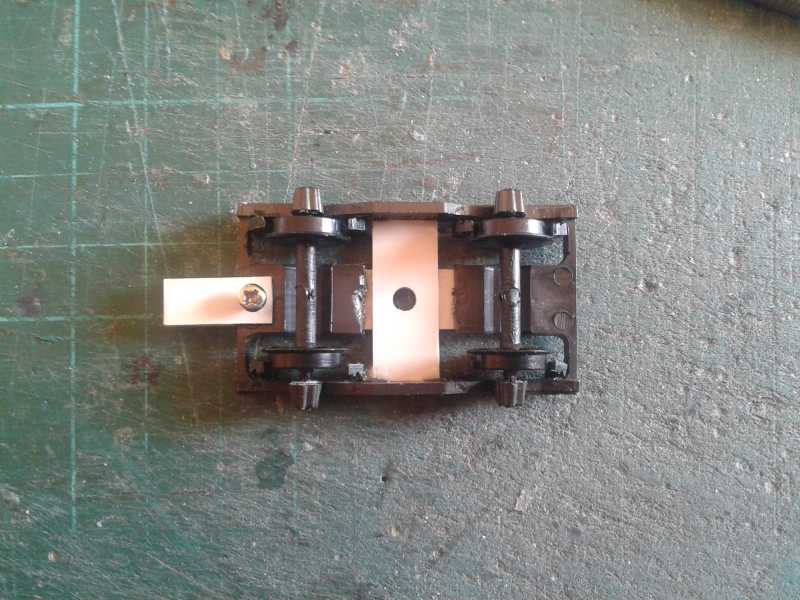

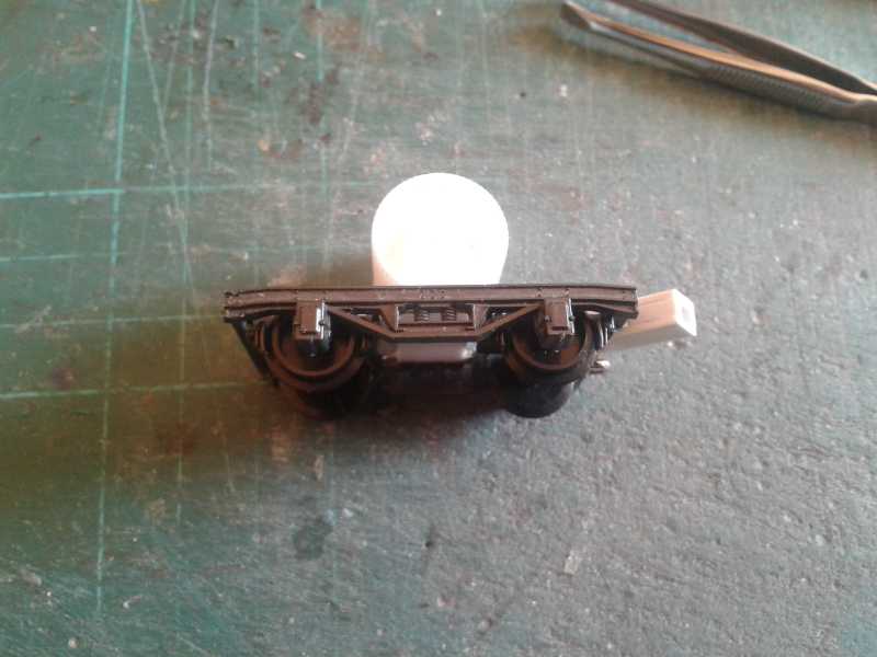

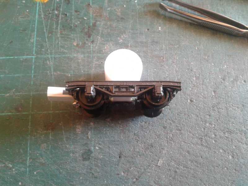

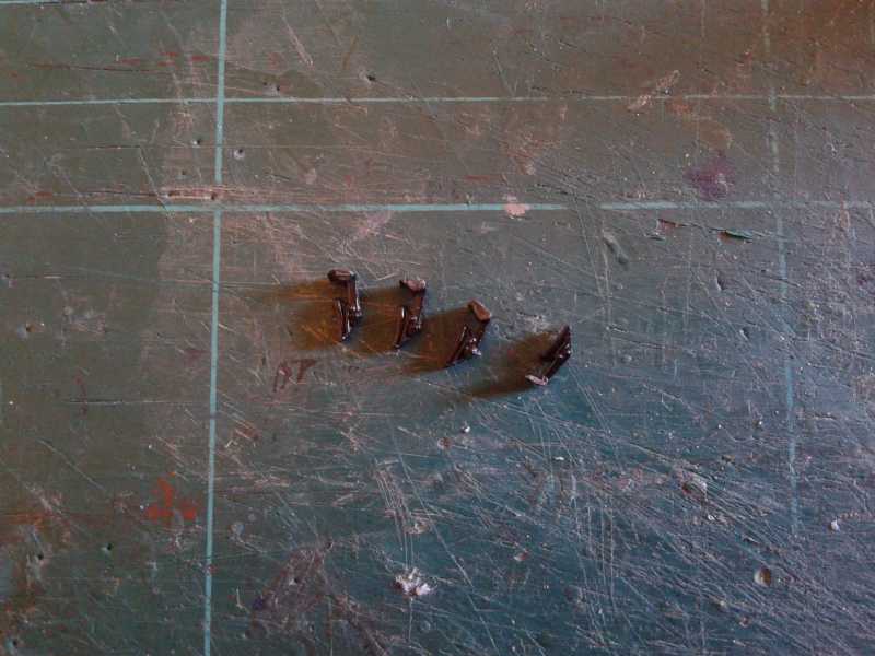

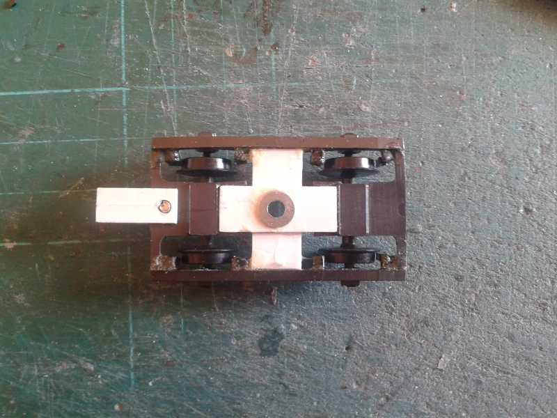

Ho sistemato i ceppi dei freni dei carrelli Pof Lima, riutilizzando i medesimi pezzi delle cisterne Piko.
Inoltre ho approntato il portagancio montato sul carrello, ispirandomi ai modelli delle locomotive articolate della Lima; la vite serve solo per il fissaggio provvisorio e per i collaudi del caso.
