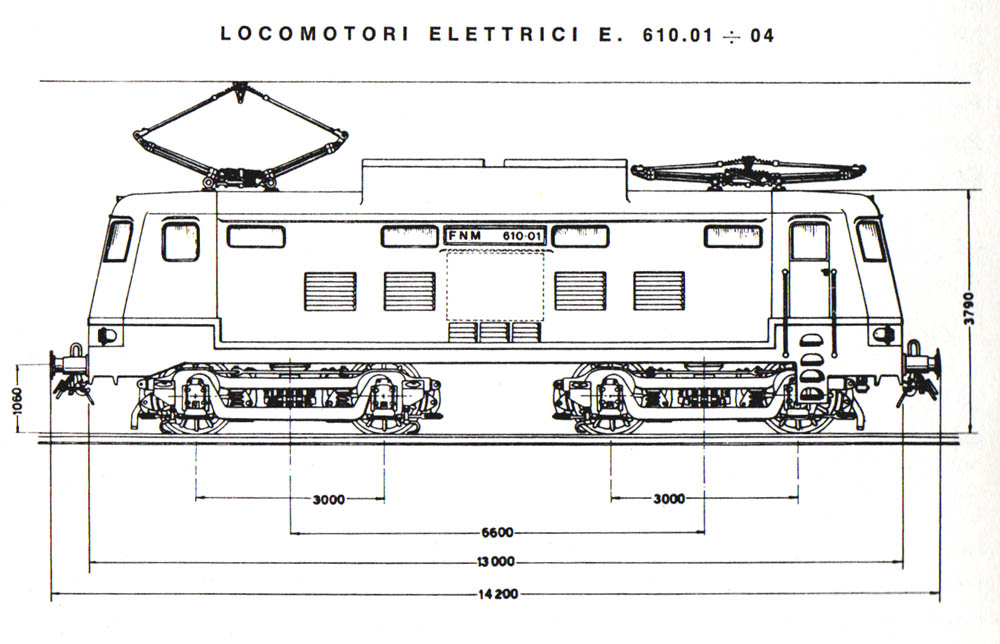

volendo riprodurre l'E610, chiedo agli esperti se il frontale è uguale o simile all'E424, chiedo inoltre se qualcuno ha un disegno quotato del locomotore in questione.

eccolo!
Tratto da "Cento anni di storia...delle ferrovie Nord Milano" di Giovanni Cornolò - Ed. Globo 1979
Purtroppo nella pubblicazione non c'è il figurino del frontale.

Grazie!

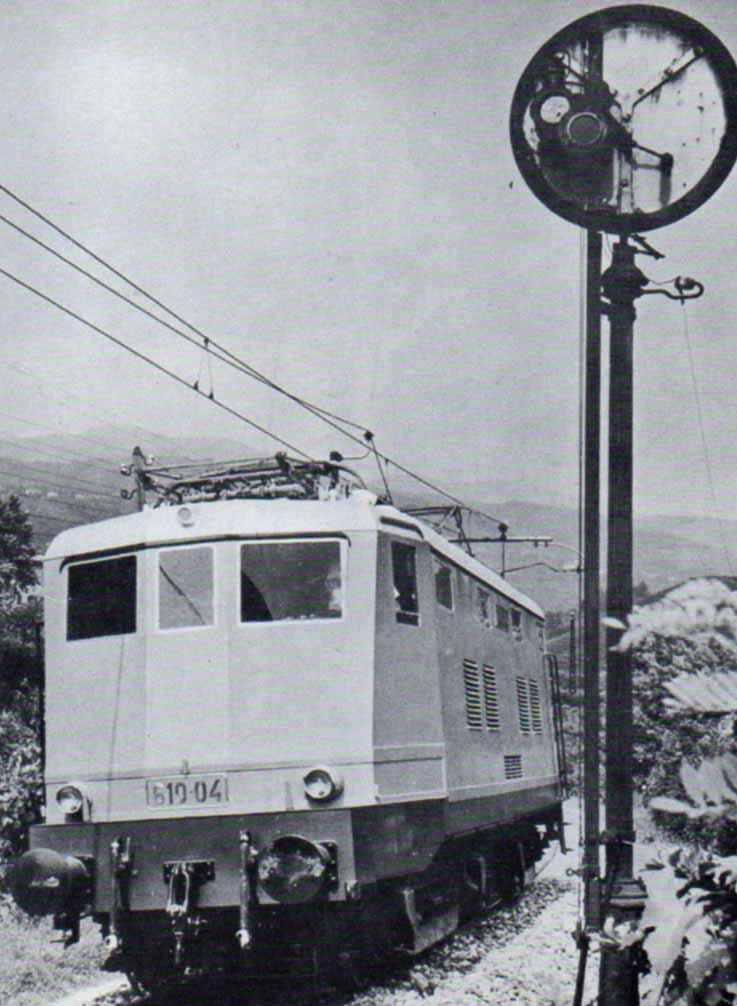

Il frontale è pressochè uguale a quello dei locomotori E 424.Alcuni locomotori sono anche stati fabbricati nel 1949 dall'Ansaldo di Ge-Cornigliano.Ci sto lavorando per eseguire un master in 3D della cassa,e dei carrelli del locomotore;Il pantografo lo farò in fotoincisione di alpacca,poi e ne farò fare una trentina di modelli in resina,con vetrini gia tagliati.Sto anche studiando la motorizzazione che affiderò penso a Lineamodel..Piu avanti poserò delle foto del modello in progess..

se può servire...
foto FNM
