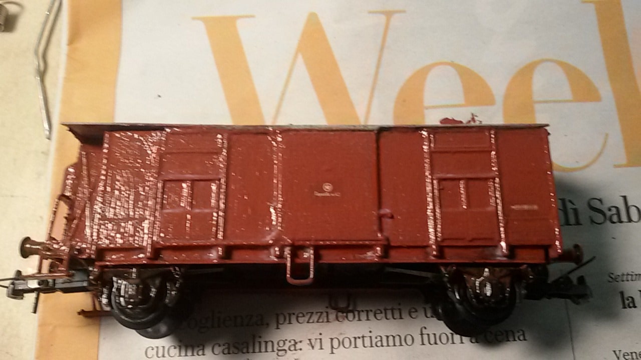

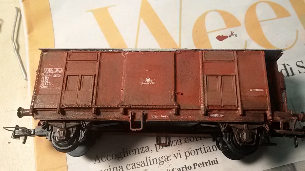

Vi pongo questa questione. Sto ultimando un carro F kit TTM. Ho verniaciato con rosso vagone Puravest e poi da un lato ho dato dell'opacizzante, esattamente un Lifecolor 16 (Mat Clear). Il risultato non mi soddisfa per nulla, è molto più lucido che dal lato dove non l'ho dato :( ....Vi allego un paio di foto....
Forse sbaglio prodotto? Ho anche altri prodotti simili, il Tamiya XF 86 Flat Clear, e il Tamiya X 21 Flat Base. Sono migliori?
Dove ho sbagliato?
Avete consigli e suggerimenti? Voi che opacizzante usate?

Gli opacizzanti se non vengono agitati molto bene possono creare questo problema, ossia lucidare la superficie trattata.
Agita molto bene e quindi prova l'opacizzante sulle pareti interne del carro: se continua a lucidare è probabile che si sia deteriorato.

Ti ringrazio. L'ho agitato molto bene, per cui deve essere che si è deteriorato. In effetti ce l'ho da qualche anno e potrebbe essere questa la ragione. :(
Che rimedi ci sarebbero? Riverniciare del colore originario? C'è qualche altro metodo?
Comunque in generale quale opacizzante mi consigliereste?
Grazie ancora :D

Penso che tu abbia dato troppo colore. Mi sembra tutto impastato, non è che hai dato più mani senza attendere che la vernice si seccasse?
Ti consiglio di levare via la vernice e ricominciare

In realtà no….ho aspettato che fosse asciutto. Propendo per un deterioramento della vernice. :?
Purtroppo credo che non ci sia altro da fare che rimuovere. Che cosa è meglio usare a questo scopo? Acquaragia non credo perché potrebbe danneggiare la plastica….alcol comune? Ci sono prodotti apposta?
