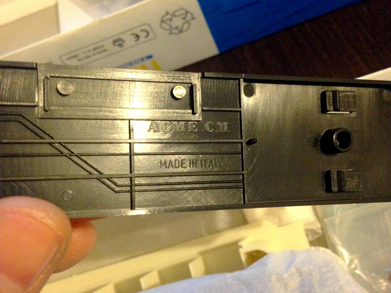

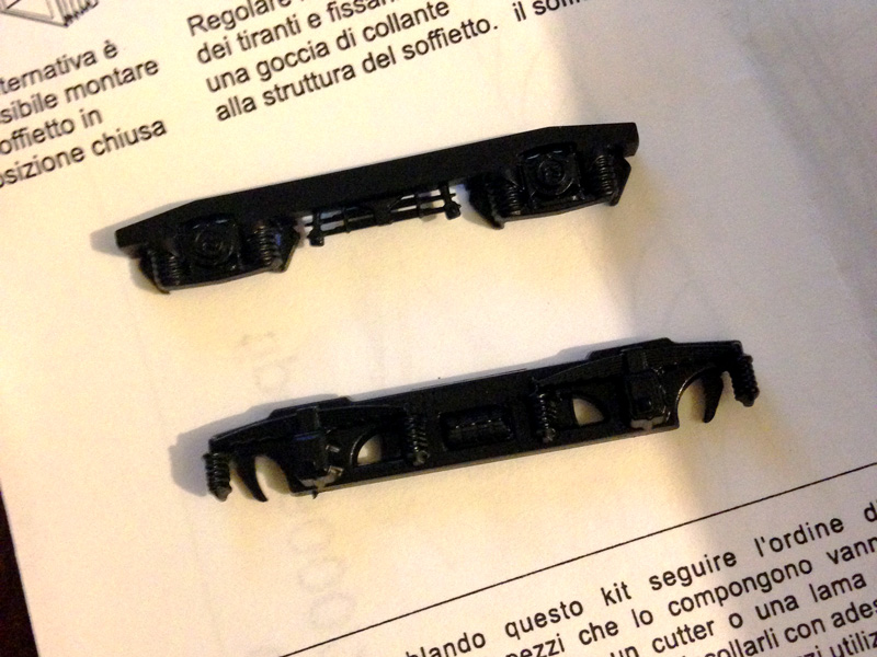

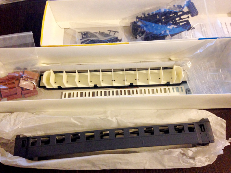

Confermo quello che dice Marco, sono carrozze Acme, hanno i vetri a filo e la scorrevolezza è buona. Nella confezione trovi i pezzi per realizzare due coppie di carrelli, una coppia di FS27 e una coppia di ABM. Ovviamente completano il kit gli assi in metallo, i timoni di allontanamento e le decal.

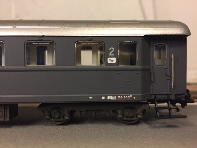

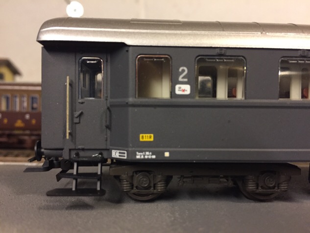

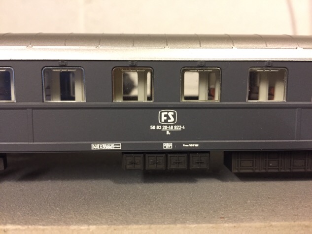

Unico neo le decals e relative marcature.
Solo due...di carrozze ne presi 3.....
Poco male comunque...da vicino non vedo bene ormai...

Giovanni, ci faresti vedere il risultato?
Sono curioso dell'effetto delle decals. Hai passato un flatting dopo averle posate?

Volentieri. Spero in giornata.

Ho usato liquido per decals Microscale, Micro set e micro sol, e poi una passata di satin Ak Interactive con aerografo.
Per queste cose occorre rivolgersi assolutamente agli strumenti usati dai maestri modellisti militari.

Grazie Giovanni, l'effetto è eccellente.
Non si vede assolutamente il supporto trasparente delle scritte, viste così paiono tampografate.
Se tutti quelli che verniciano i TTM kit prendessero esempio da te....
