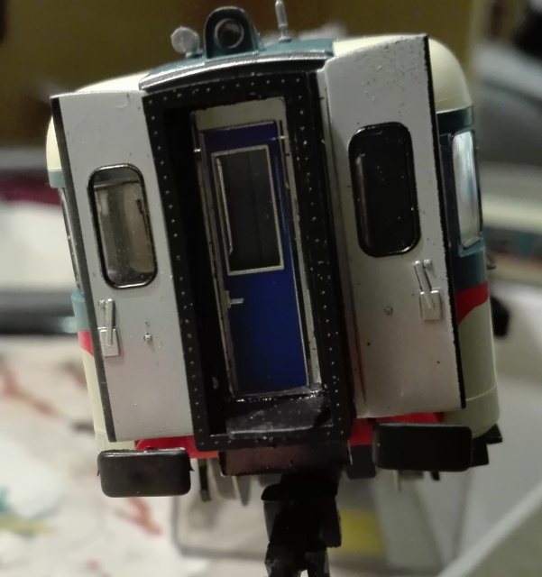

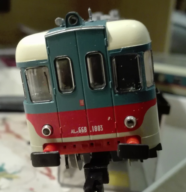

1) In primo luogo, bisogna tagliare dalle (finte) porte aperte i due spinotti che dovrebbero infilarsi negli alloggiamenti dei fanali secondo le istruzioni della casa.
2) La seconda operazione è ridurre di uno o due millimetri l'estensione di uno dei mantici prima di montarlo in quanto - almeno sul mio esemplare - una volta agganciate le macchine i due mantici contrapposti si urtavano nelle "bretelle".
11212017214618.jpg [ 61.69 KiB | Osservato 6430 volte ]

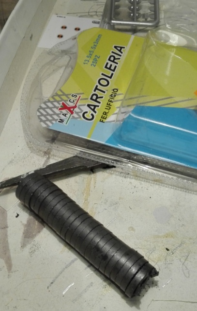

3) Comprate dai cinesi dei magnetini (cfr.foto) di dimensioni più piccole possibili, viceversa dovrete ridurli.

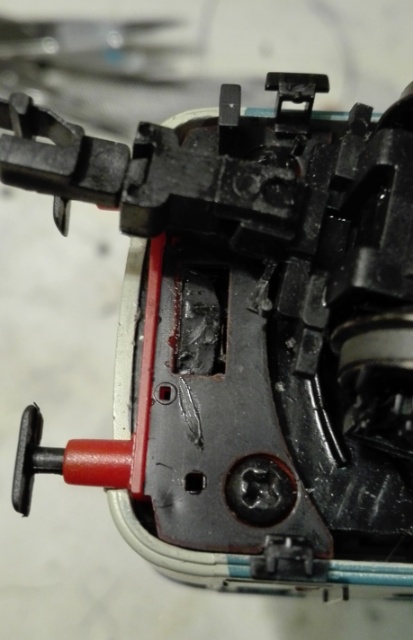

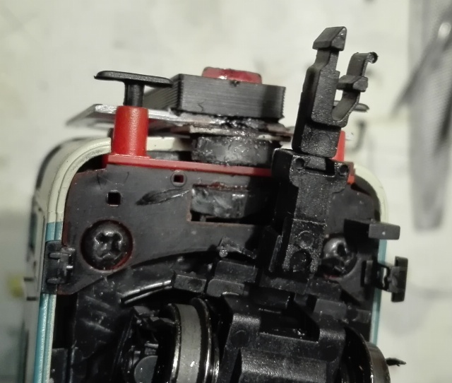

5) Prendete uno dei magnetini (che hanno poli diversi sulle due facce) e riduceteli a spicchi alti circa 3 millimetri, eventualmente limandoli per regolarizzarne la forma.
6) Smontate la traversa di testa della motrice dal lato del gancio, e inserite all'interno uno dei magnetini: io mi sono limitato a sfruttare lo spazio presente nella fessura davanti al carrello.
11212017214246.jpg [ 70.58 KiB | Osservato 6430 volte ]

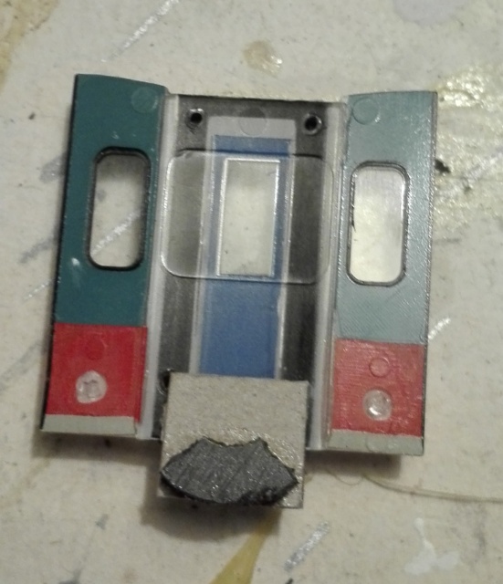

7) Sul retro del gruppo mantice/porta incollate una linguetta di plastica sottile o di cartoncino, alla quale unirete l'altro magnetino in modo che si incastri nell'angolo formato dalla traversa e dalla sporgenza della cassa; soprattutto fate attenzione al polo del magnete per evitare che i due pezzi si respingano.
1121201721423.jpg [ 95.33 KiB | Osservato 6430 volte ]

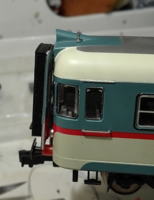

Ora il lavoro è terminato, senza smontaggi laboriosi nè asportazioni di pezzi esteticamente rilevanti: la motrice può viaggiare sia in coppia che da sola, semplicemente montando o togliendo il mantice magnetico che non lascia nessuna traccia, non perde aderenza e nel moto rimane incastrato tra i respingenti e la traversa senza rischio di interferire nella marcia.

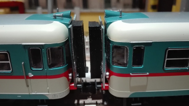

A me i due mantici non si toccano, né in curva né in rettilineo. Si quasi sfiorano ma non si toccano. Quindi non ho dovuto fresare l'estremità di uno o di tutti e due gli aggiuntivi.
Probabilmente i tuoi mantici si toccano - e sei dovuto intervenire con lavoro di lima - perché dietro una delle porte hai dovuto fissare il piccolo magnete che, per quanto piccolo e limato, un certo spessore ce l'ha, distanziando così - sia pur di poco le porte aperte dalla carrozzeria.
Ecco due foto delle mie automotrici abbinate senza usare i magneti, ma solo il nastro biadesivo.

Preciso che il problema della eccessiva sporgenza dei mantici non deriva dallo spessore tra cassa e porte, che rimarrebbe con qualunque forma di attacco, ma al difficoltoso inserimento del mantice nei fori delle porte: basta pochissimo per produrre l'eccesso di spessore, e soprattutto si nota immediatamente che il mantice esteso supera visibilmente i piatti dei respingenti (il che oltretutto è assurdo); la correzione si limita ad eliminare questa sporgenza senza senso.

Eh già, Francesco. Mica ci avevo fatto caso!!! I mantici, in ogni caso, come giustamente dici tu, sono troppo lunghi e superano i respingenti. Per curiosità ho guardato carrozze Roco, Lima, Rivarossi e di altre marche ( ed anche le automotrici sempre Vitrains, della serie 1400) e i mantici, al massimo, stanno a filo del piatto dei respingenti.
Mah! Che dire??? Io non ho dovuto "affettare" i mantici, ma voglio provare a montare i ganci corti Roco, con innesto a coda di rondine, che si possono montare appunto su questo modello; in questo caso la distanza tra le due testate contrapposte dovrebbe diminuire e allora sarebbe per forza necessario un intervento di rifilo sui mantici.
