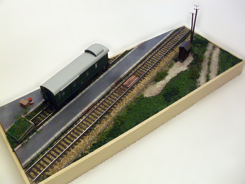

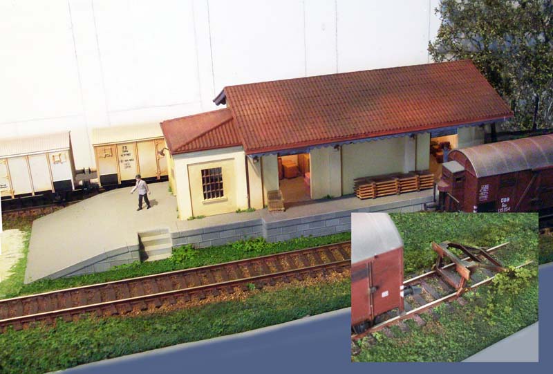

a guardare la realtà i binari negli scali sono a livello quasi del terreno. Anch'io ho costruito un diorama con piccolo scalo merci e ho solo applicato la massicciata al binario semplicemente posato sul piano. Le foto sono di due miei diorami realizzati con lo stesso accorgimento. Ma ho abbassato il livello dello scalo Rivarossi, già troppo alto di suo e proporzionato ai binari RR con massicciata in spugna e all'altezza dei rotabili di Como degli anni '60.
Secondo me il sughero lo alzerebbe troppo, quasi un tratto di piena linea.
Opinione personale però...
