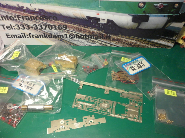

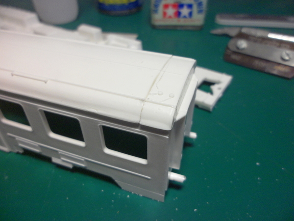

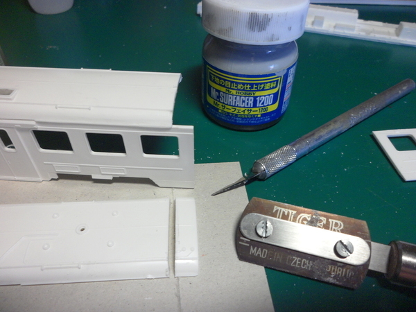

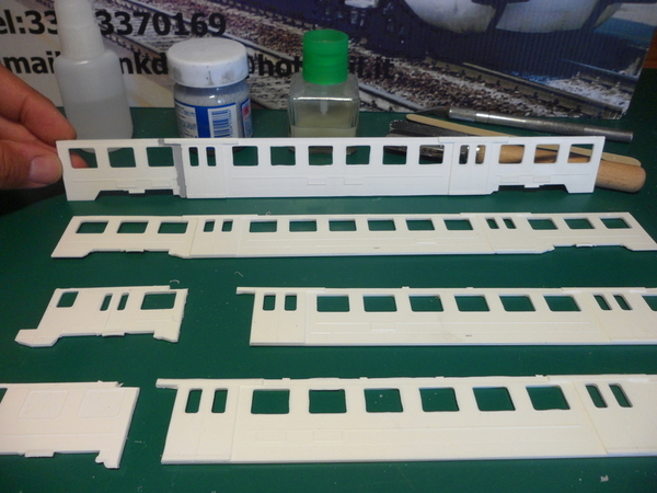

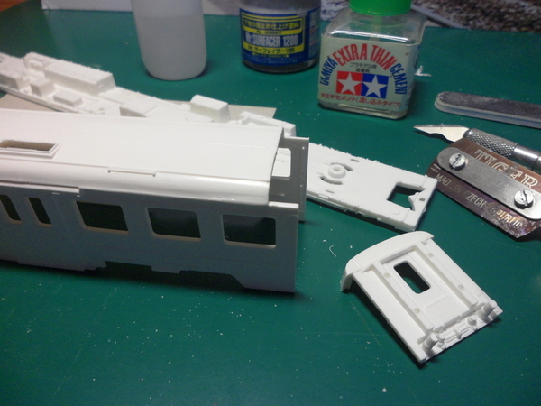

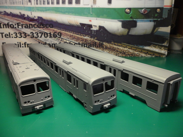

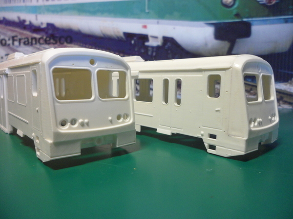

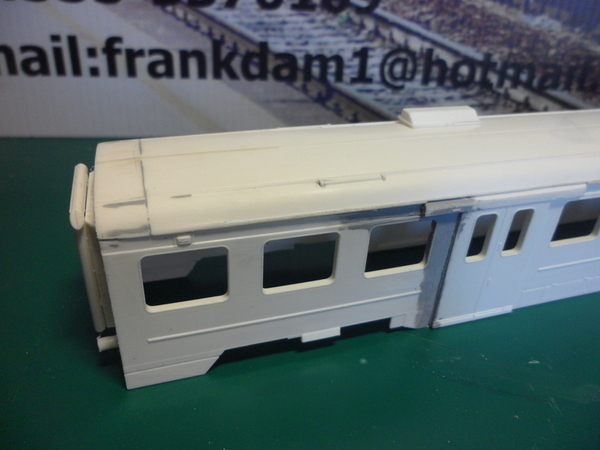

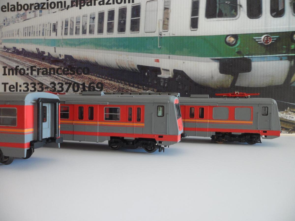

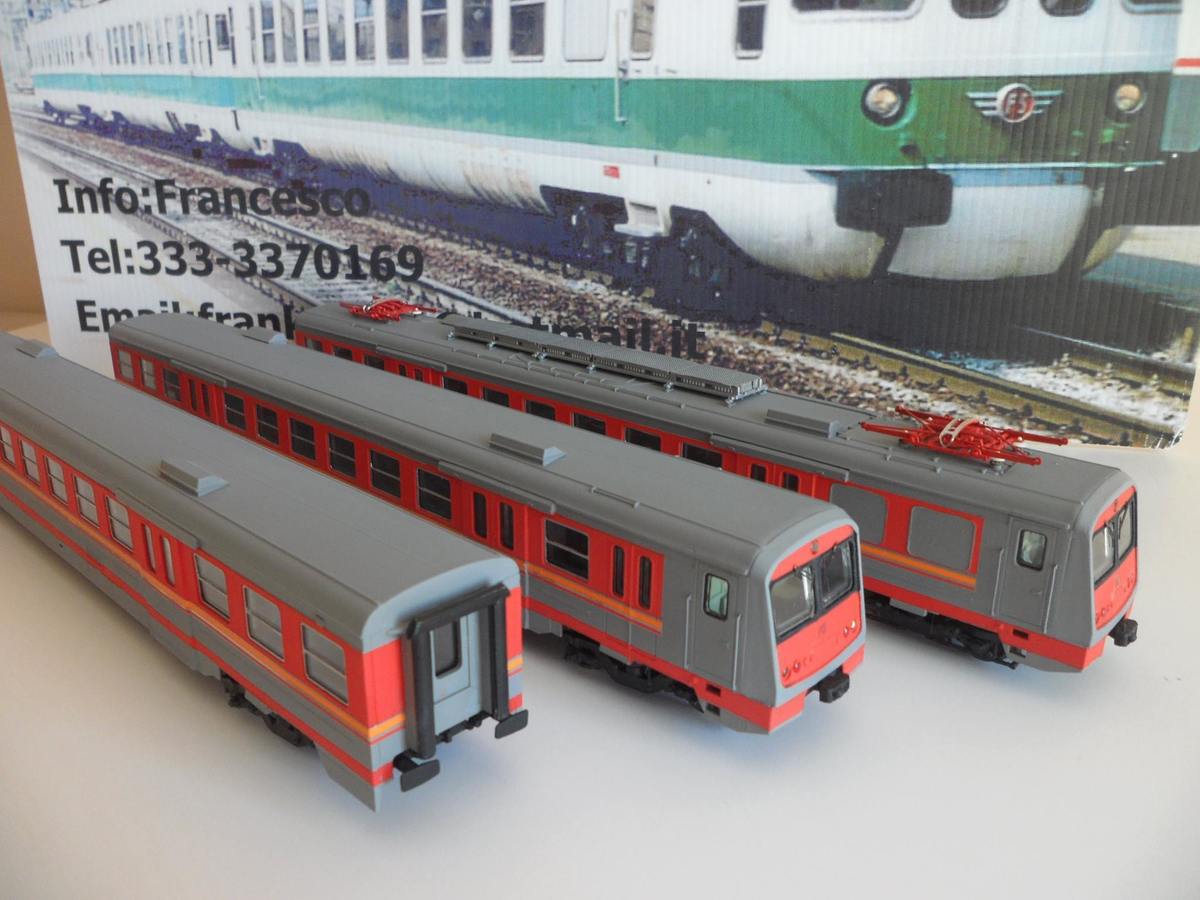

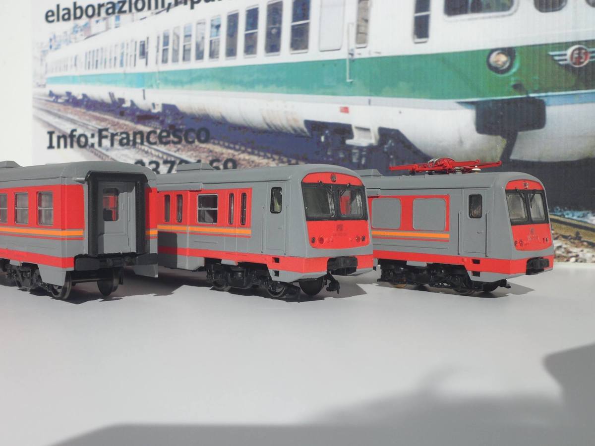

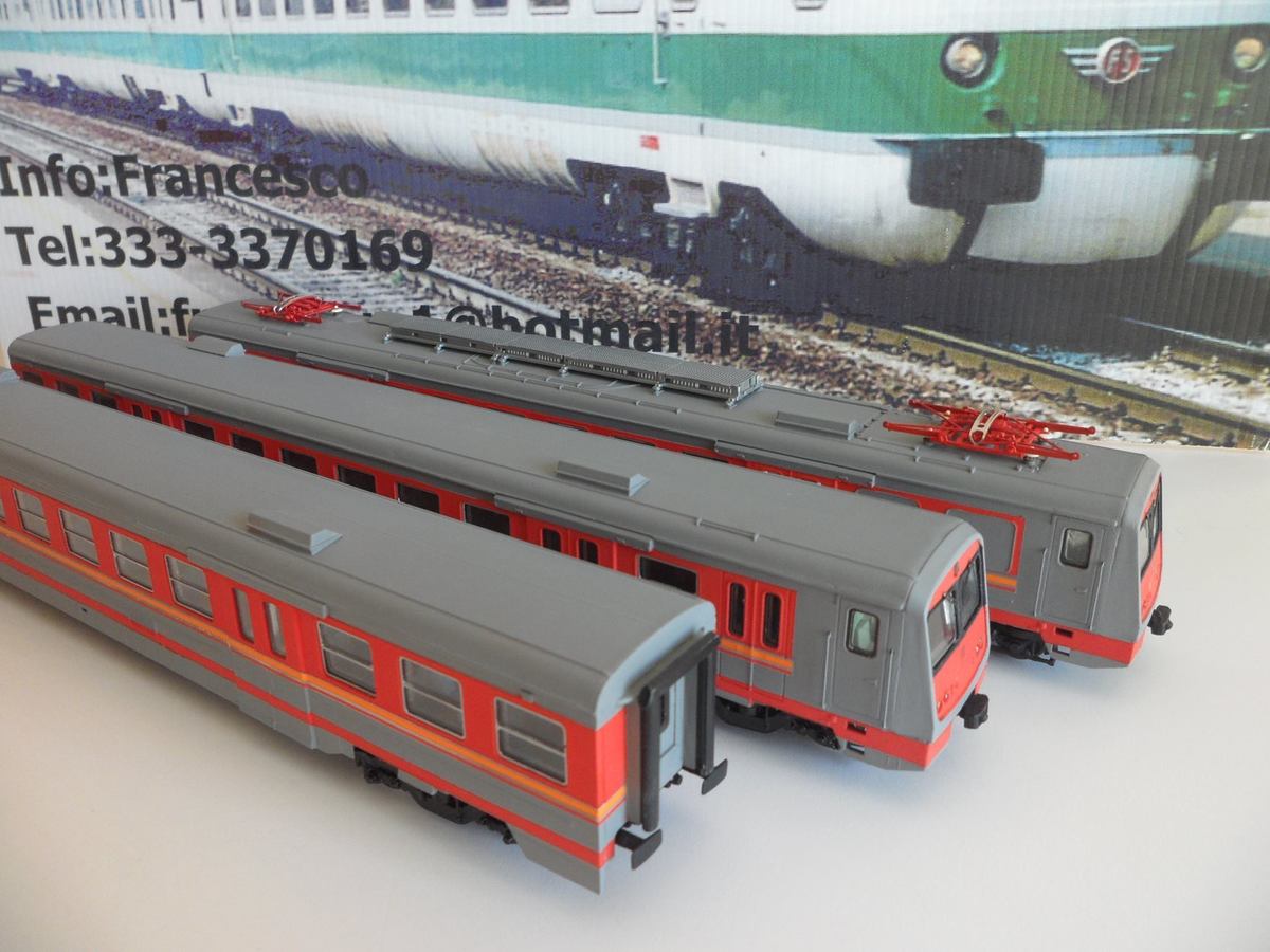

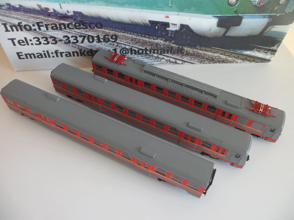

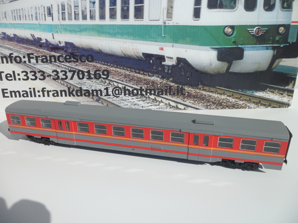

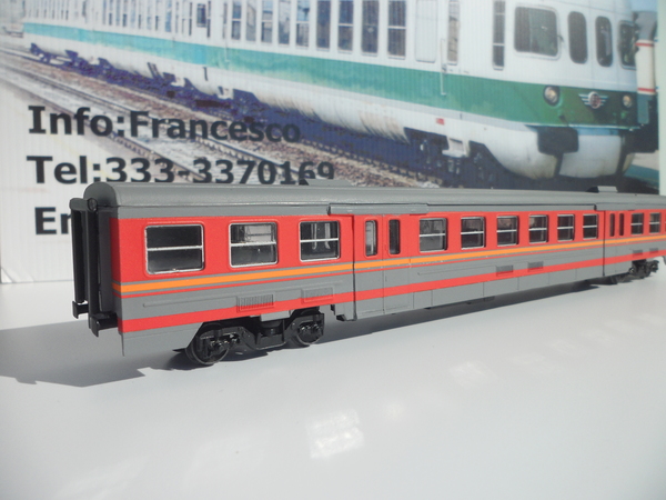

Appena aperta la scatola non mi sono meravigliato più di tanto vedendo le stampate di questo kit,ho avuto già modo di lavorare altri modelli di questa casa,purtroppo la plastica è sempre la stessa piena di ritiri e sbavature mentre forme e dettagli sono più che accettabili.Lavoro per un amico,guardando le tante stampate presenti nella scatola per realizzare 4 o 5 convogli a 2 elementi,mi sono chiesto "perchè non provare a realizzare una rimorchiata Le 763 con tutte le modifiche necessarie?".Armato di tanta pazienza e tanto olio di gomito mi sono messo al lavoro,tutto sommato è proseguito fino adesso liscio come l'olio,ad oggi manca ancora del lavoro prima di terminarle,a corredo una serie di foto del lavoro,saluti.

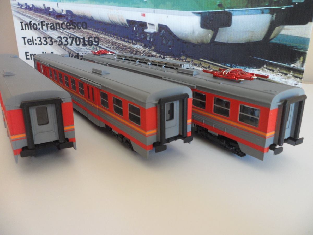

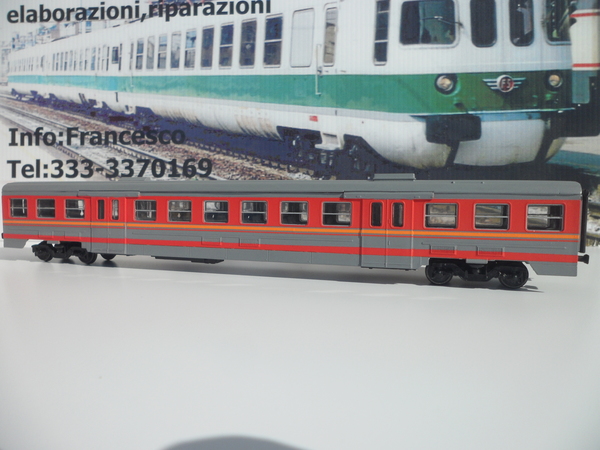

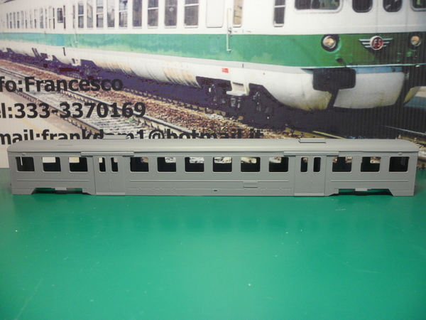

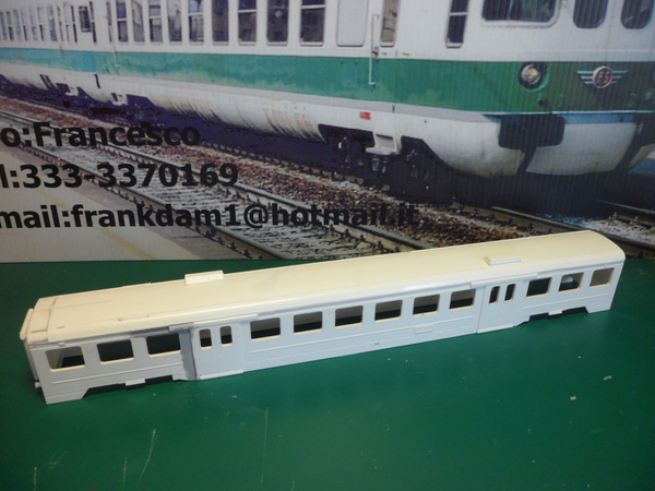

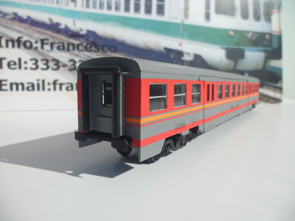

La rimorchiata Le 763 è praticamente terminata,ora resta da completare le altre due per formare il convoglio,saluti.

Due domande:

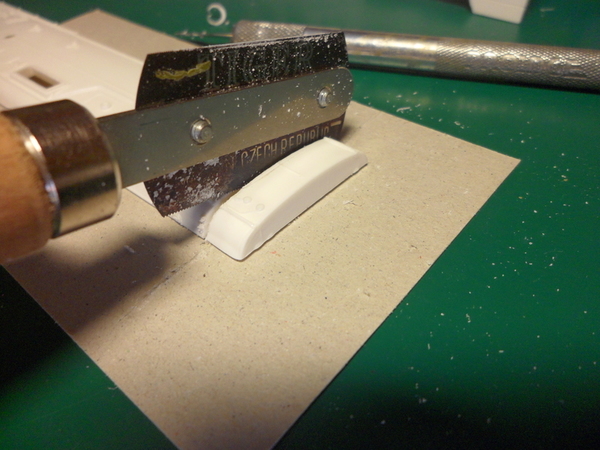

- come si chiama quell' utensile che monta la lama d'entrata? È una figata pazzesca, utilissima che voglio comprare!
- la verniciatura é davvero ottima, per le strisce hai fatto le relative mascherature o hai utilizzato le decals del kit?

Ciao Francesco,
bel lavoro, molto pulito, complimenti. :wink:
Una sola osservazione, se ti andrà di prenderla in considerazione: a differenza dell'Ale 582 e della Le 562, che le hanno comunque in posizione diversa, la Le 763 non ha le piccole griglie rettangolari nella parte bassa sotto la modanatura orizzontale... :roll:

Grazie,rispondo in ordine,per le decals sono state utilizzate quelle del kit,soltanto la linea arancione tutto il resto è stato realizzato con mascherature.L'attrezzo che si vede in foto è un seghetto della Tiger,bisogna cercare fra gli utensili per modellismo statico,grazie saluti.

Mario Li Vigni ha scritto:
Ciao Francesco,
http://www.trenomania.org/fotogallery/d ... =12&pos=11
Mario
Grazie Mario,grazie per la segnalazione,verrà presa inconsiderazione,eppure sono sicuro di aver visto foto con la vecchia livrea avere quelle griglie,saluti.
 Oggetto del messaggio: Re: Ale 582 - Le 562 - Le 763
MessaggioInviato: sabato 7 ottobre 2017, 9:32
Iscritto il: sabato 14 gennaio 2006, 18:32
Messaggi: 430
Località: Palermo
Di nulla.
Te lo confermo, 4 griglie per lato la Ale 582 (due parte posteriore, 2 parte centrale) 2 per lato (1 + 1) la Le 562.
Nessuna griglia sui due i lati, anche in vecchia livrea, per la Le 763.

I carrelli sono quelli del kit,puliti bene dalle tante sbavature,hanno una buona riproduzione e una volta montati hanno un ottimo funzionamento,saluti.

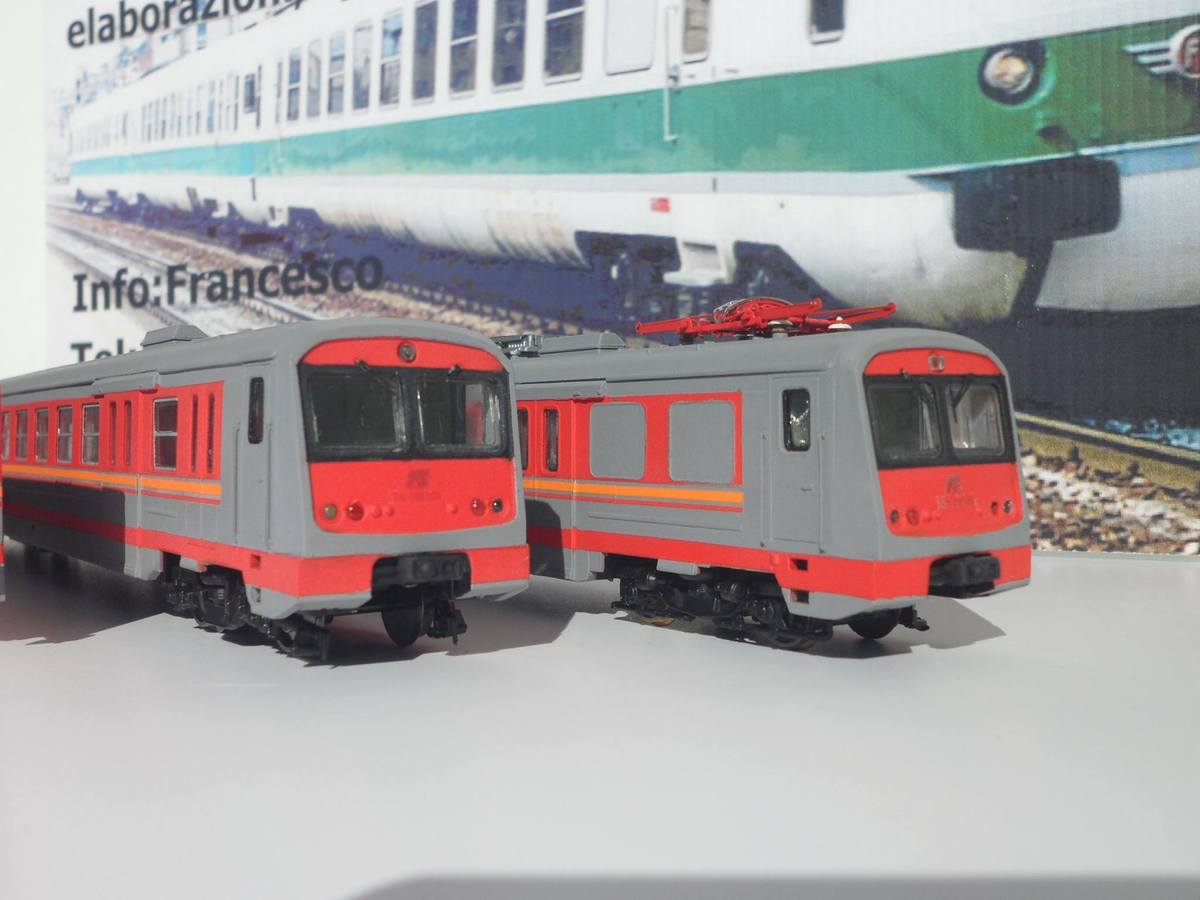

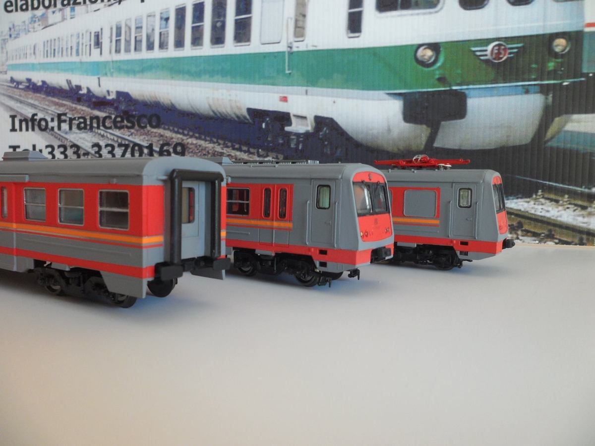

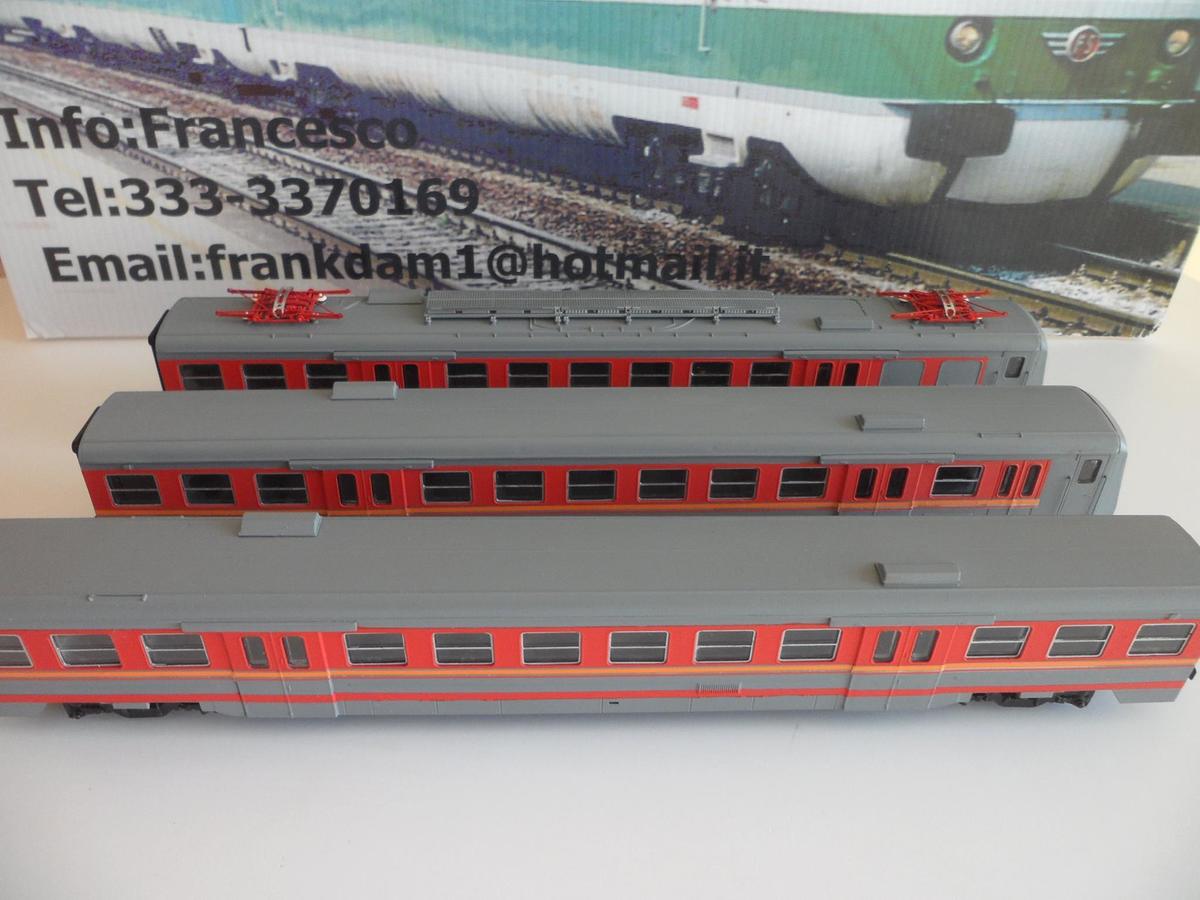

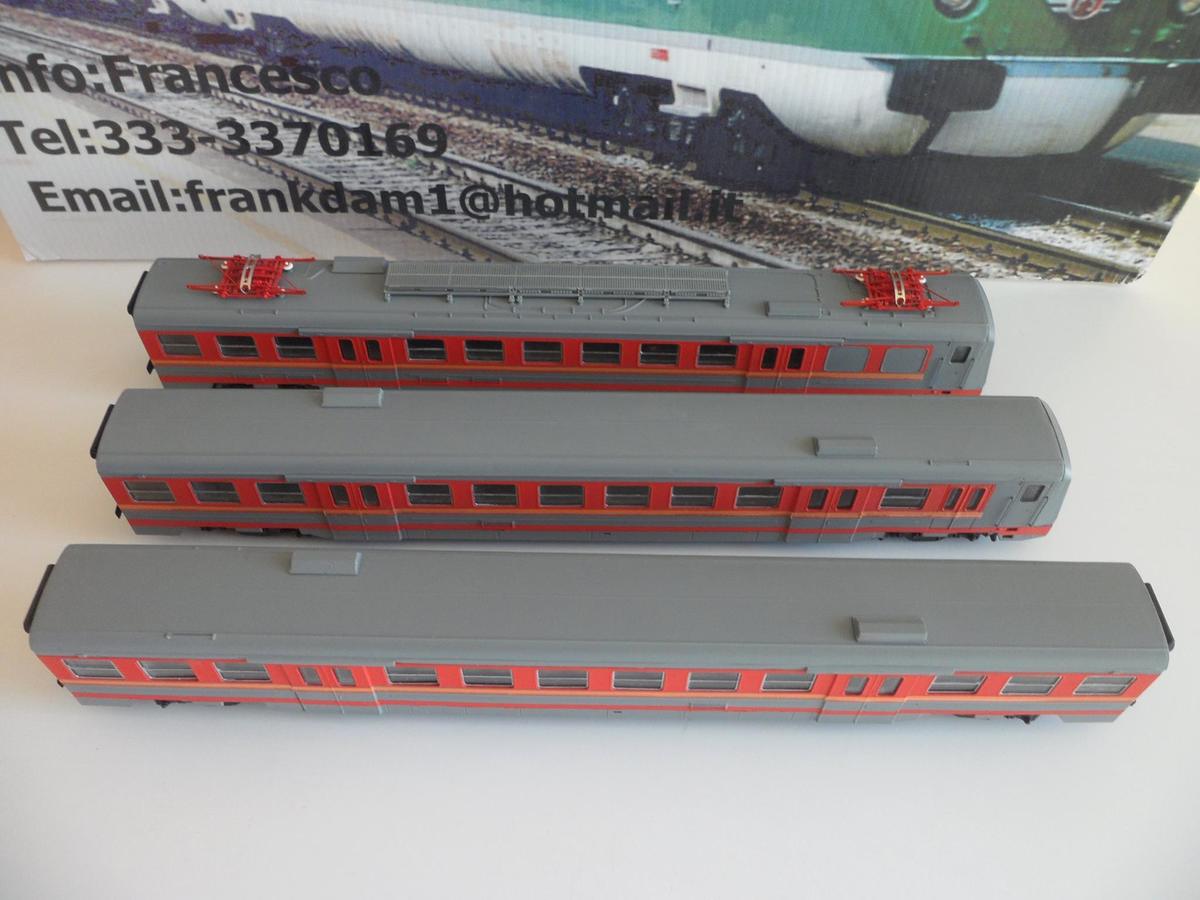

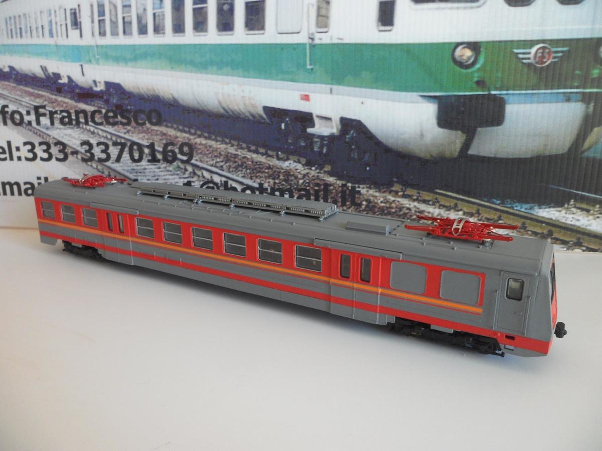

Completato il convoglio,il lavoro è stato abbastanza lungo e impegnativo ma allo stesso tempo molto divertente,foto a corredo,saluti.
MessaggioInviato: domenica 12 novembre 2017, 20:22
Messaggi: 1085
Ottimo lavoro: complimenti.
Potresti postare una foto laterale della motrice per capire quanto la motorizzazione sia invasiva?
Saluti,
Riccardo
MessaggioInviato: lunedì 13 novembre 2017, 10:01
Messaggi: 1512
Saluti,
Riccardo
Soltanto nei primi 2 finestrini dietro la porta di salita ma quasi impercettibile,nascosta e ben studiata,appena posso ti faccio una foto,grazie saluti.
