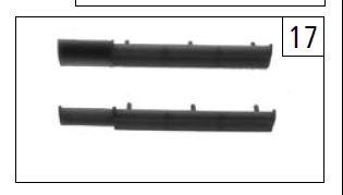

TS - Gehäuse lackiert.PNG [ 14.13 KiB | Osservato 3713 volte ]

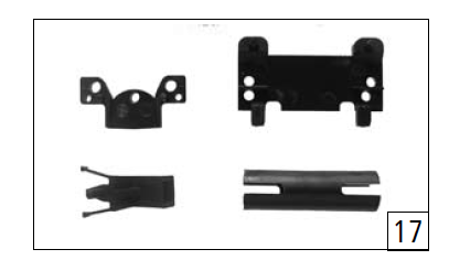

TS - Kupplungskammer Halteplatte.PNG [ 30.46 KiB | Osservato 3713 volte ]

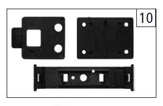

TS - Getriebeboden.PNG [ 27.36 KiB | Osservato 3713 volte ]

Mmh... la prima coppia di particolari con il n.17 paiono i due sfogatoi sul tetto, quindi sono particolari della cassa e non del telaio. L'altro n. 17, dal nome in tedesco sembrano particolari relativi al gancio modellistico e relativa piastra di chiusura; per l'ultimo (n. 10), una parte sembra la piastra metallica che chiude inferiormente il carrello...
tutte ipotesi approssimative, magari qualcuna aiuta.

In ordine ti dico che quelli della prima foto, come dice Riccardo, sono gli sfiatatoi che vanno sull' imperiale.
Nella seconda foto hai il portagancio NEM e la sua piastra di sostegno da avvitare al telaio; la maschera che va davanti al circuito pcb delle luci sulle testate e il cannotto che collega la testa del giunto sferico del motore alla testa dell' albero che arriva dal carrello motore.
Nell' ultima foto ci sono il copricarter del carrello motore, il "ripiano" dove appoggiare il decoder (la plastica quadrata) ed infine lo spessore di tenuta da inserire tra motore e circuito stampato. Questo pezzo ha due fori laterali che consentono il passaggio di due molle per l' alimentazione del motore (le e645/6 poliedriche hanno le lamelle che dal pcb vanno a toccare i due poli del motore).
