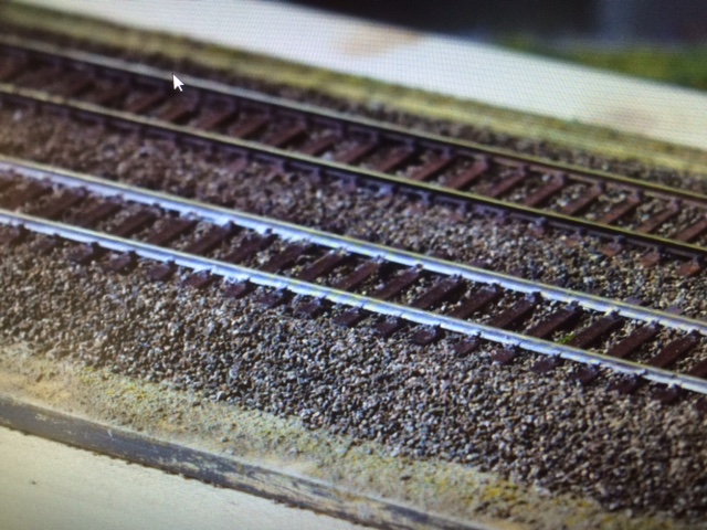

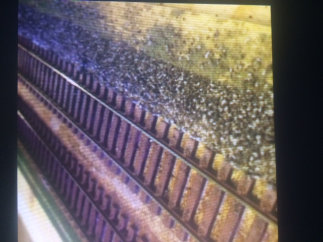

Ho avuto lo stesso problema.
Inizialmente pensavo di risolverlo sagomando il supporto sotto le rotaie, in modo da depositare uno strato minimo di pietrisco sulla superfici a vista orizzontali e inclinate.
La soluzione adottata permetteva di limitare la quantità di colla liquida e conseguentemente il galleggiamento delle pietre, ma il problema persisteva, perché il supporto sottostante era di poliuretano e non assorbiva l'acqua.
Allora ho sostituito il poliuretano con del sughero e l'ho risolta. L'importante è mettere la quantità minima di pietre, incollandole direttamente sul sughero dopo aver steso la colla a pennellate, intervenendo per i ritocchi qua e là..
Così ho fatto io, e il risultato è visibile nelle due foto allegate.
Buon lavoro

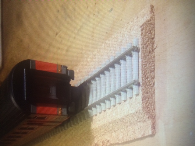

Messaggi: 435
Ho fatto delle prove e ho capito che meno pietre ci sono meno, colla diluita serve, perché il problema è l'acqua.
Ha pure ragione Nanniag nel dire di inumidire bene a spruzzo prima di depositare la colla liquida.
In questo caso ci vuole il giusto dosaggio. Io ho preferito eliminare il problema alla radice, togliendo l'acqua.
parte inclinata.JPG [ 105.93 KiB | Osservato 11027 volte ]
sagomatura sughero.JPG [ 89.66 KiB | Osservato 11027 volte ]

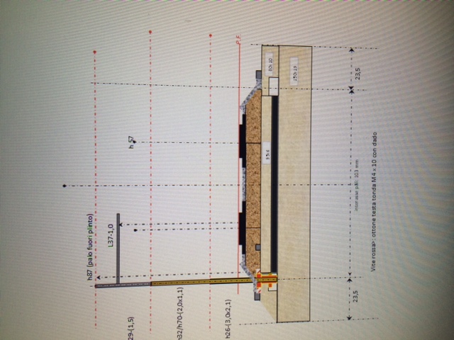

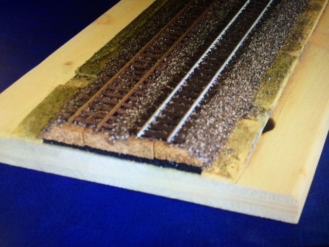

Nanniag e fao45 hanno esposto il loro metodo e osservando le loro pubblicazioni non possiamo che complimentarci con loro per i risultati ottenuti.
Il mio metodo è un po' la media tra i due, ma nasce da una precisa esigenza: la modularità del sistema rotaie in un plastico o diorama, che consenta lo smontaggio e il rimontaggio anche in configurazioni diverse. Anziché fare dei moduli in cui rotaie e paesaggio fanno parte dello stesso corpo, qui le rotaie e il paesaggio sono moduli a sé stanti.
Isolare il corpo rotaie da tutto il resto mi permette di lavorare più comodamente ai dettagli e di fare tutte le eventuali modifiche e sostituzioni.
Fase 1 stesura a pennello della colla non diluita sui lati inclinati e deposito dello strato di ghiaia.
Fase 2 deposito a raso della ghiaia tra le traversine e inserimento della colla diluita dall'alto, senza il pericolo che il tutto se ne vada in giro galleggiando, data la posizione.
Successivamente spruzzata di acqua su tutta l'area e livellatura premendo con un un legno duro e piatto.
Ma nel mio caso stiamo parlando di uno strato di ghiaia che è sempre al massimo 2 millimetri, su un rialzo sagomato di 9.
Inoltre, nella fase di deposito della ghiaia laterale, quella della parte inclinata, io ho potuto ruotare tutto il corpo ballast una volta in senso orario e una volta nell'altro, essendo che le mie rotaie non sono incollate su un supporto a sua volta solidale alla grande lastra del plastico, che è inamovibile, ma fanno parte di un corpo a sezione definita e asportabile lungo al massimo come due binari flessibili, al quale poi verrà accostato il paesaggio a sua volta asportabile e sostituibile. Una mia vecchia fissa!
Ovvero un sistema modulare anche in senso laterale, che mi permette di isolare le varie parti del plastico per poterci lavorare più comodamente e con precisione su un tavolino da seduti. La foto della sezione dovrebbe essere più esaustiva.
