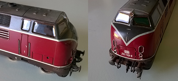

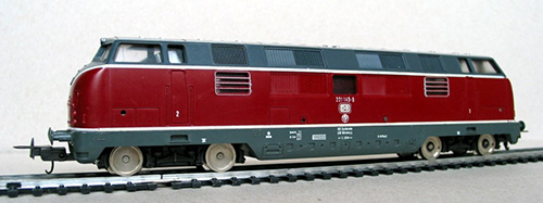

Commento file: il modelli Lima riveduto, sul plastico con un convoglio DB
leggero.v221lima.jpg [ 96.84 KiB | Osservato 7774 volte ]
Commento file: il modello originale Lima
DB221.jpg [ 73.8 KiB | Osservato 7774 volte ]

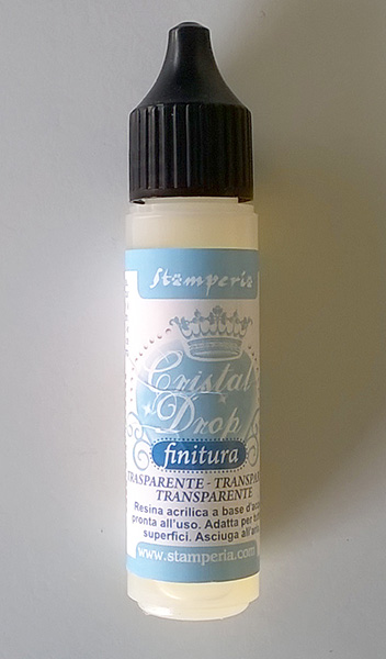

ho usato una resina liquida monocomponente (abbastanza fluida) acquistata in un negozio di belle arti e decoupage, dal costo irrisorio di circa 3 euro. Il difetto di questo prodotto è che ha una forte retrazione in fase di asciugatura ma ho rimediato (dopo alcune prove) mettendone veramente poca, anzi proprio lo stretto necessario. Asciugandosi la retrazione è minima e riduce il fastidioso "effetto lente" presente in caso di dosi massicce.

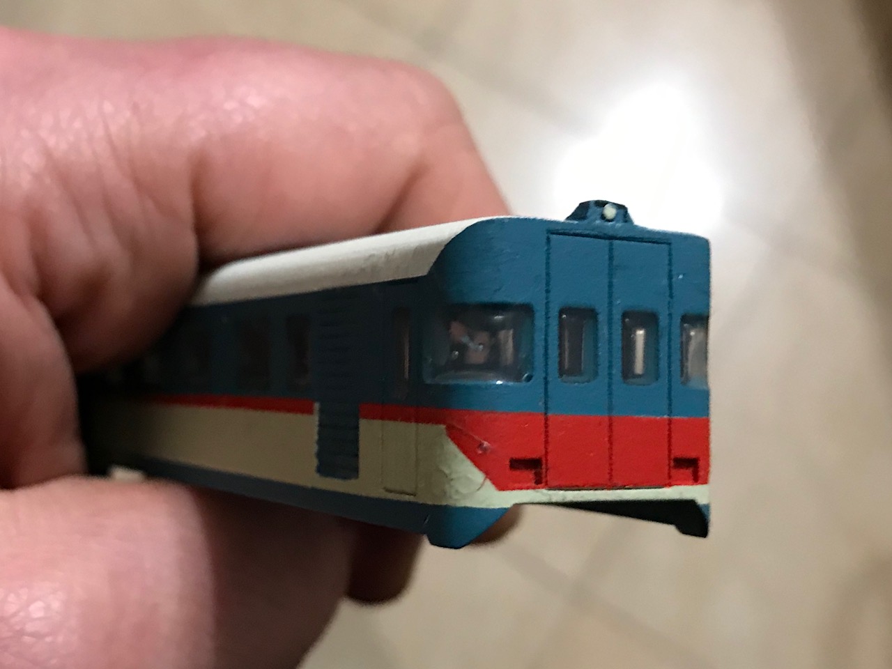

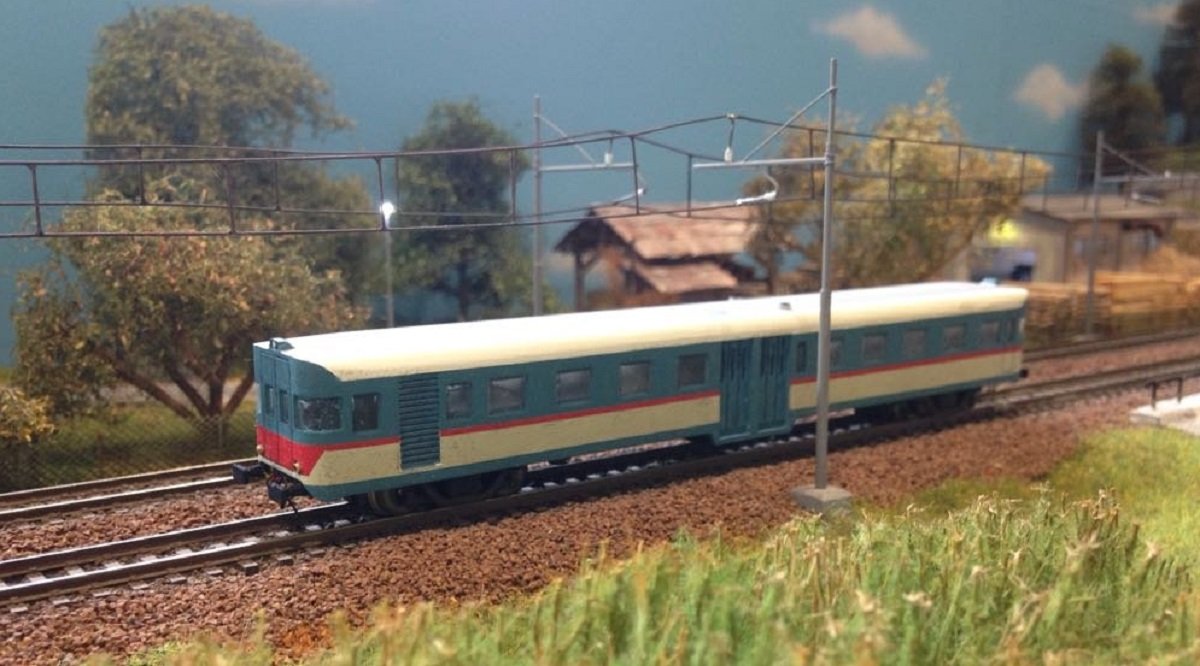

Per i finestrini della mia 668 in TT, ho usato il micro kristall clear.
E' simile a colla vinilica molto densa che, una volta asciutta, diventa trasparente.
Come supporto per la stesura ho usato del nastro adesivo messo esternamente al modello, metre ho dosato il prodotto internamente.
In questo modo i ritiri sono praticamente invisibili e il finestrino resta perfettamente a filo scocca.
IMG-201.jpg [ 134.27 KiB | Osservato 7636 volte ]

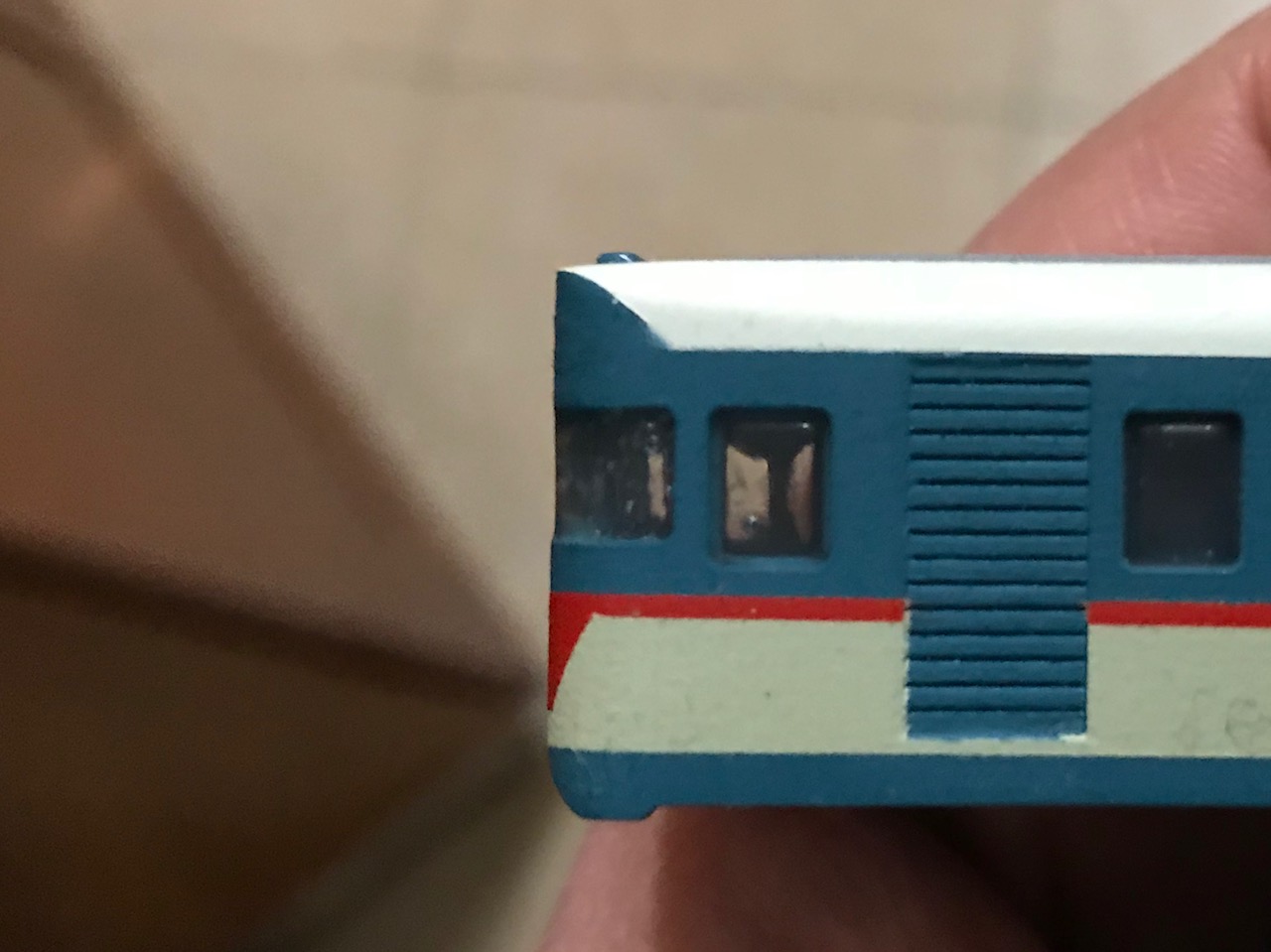

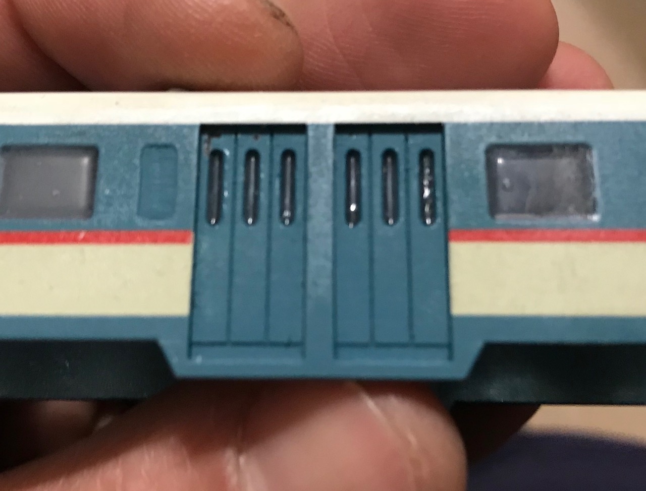

Qui si vede un po' meglio...
