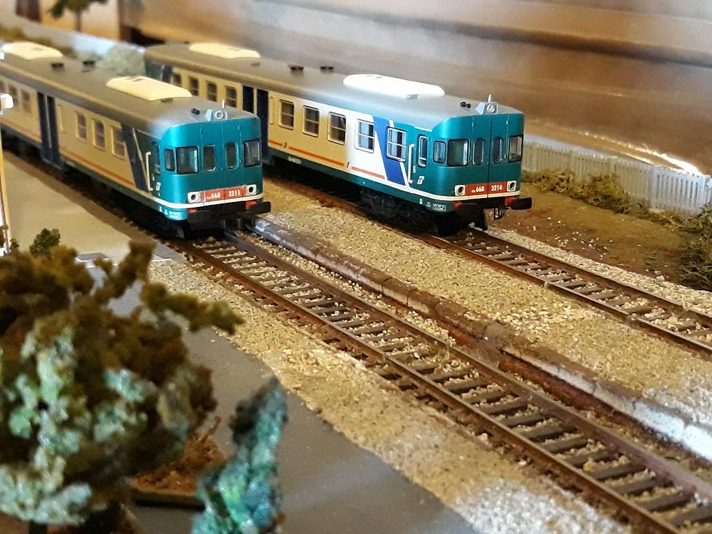

Ho deciso di costituirmi.
E mostro la foto della maldestra trasformazione :
20180331_154635 al25perCento-incrocioAln668.JPG [ 174.98 KiB | Osservato 8169 volte ]
Una ha l' etichetta di carta, l' altra è originale.
Stefano Minghetti

Forse è più realistica quella con l'etichetta di carta, visto come si sfalda spesso la pellicolatura. :wink: :mrgreen:

Accidenti, mica male! :D :D
Grazie di averci svelato la "ricetta" giusta. :wink:

p.s. la modificata è, ovviamente, la più brutta delle due, ovvero quella a sinistra.
Serve per dire. Anche se non si arriva a risultati estremi, muovere le manine con piccole cose è utile, allena e si ha un lavoro fatto.
Sapevo che questo metodo mi avrebbe fatto fare un lavoro neanche da 6, ma piuttosto che non far nulla ...
Stefano Minghetti
Sarà che il bello e il brutto sono soggettivi, ma se riesci a rifare le cornici ai vetri delle porte frontali, diventa la più realistica: ricordo una discussione piena di foto di pellicolature deteriorate... vere. Un rosso che si rovina un po'? Modellisticamente perfetto. Basta con questi modelli freschi di revisione! :wink:
