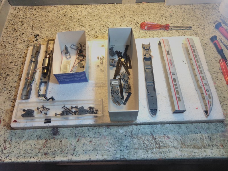

Per prima cosa ho smontato completamente il treno, in quanto sarà completamente riverniciato e applicata una nuova livrea
Commento file: Treno smontato in ogni sua parte

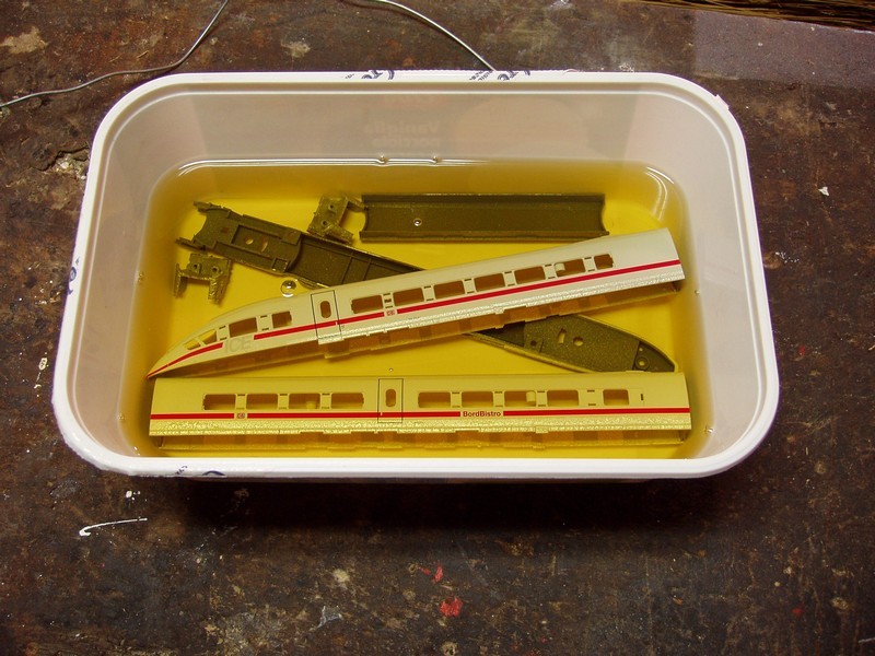

Ho poi sverniciato tutte le casse e i sottocassa, immergendoli in olio per freni DOT4

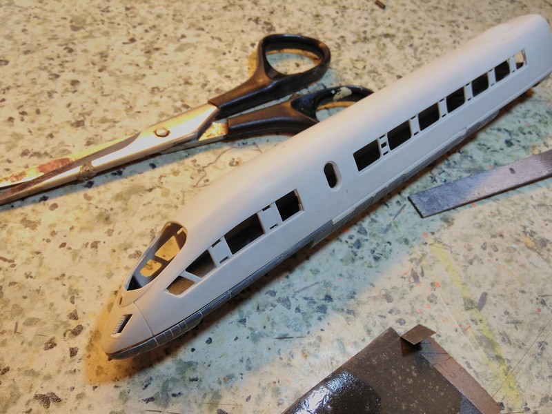

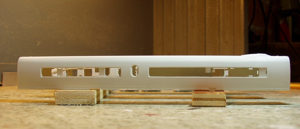

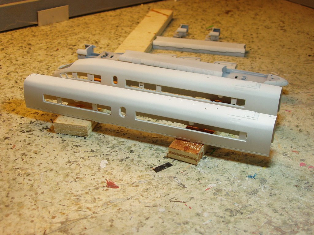

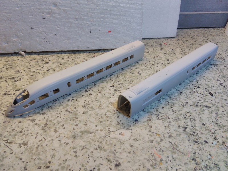

Dopo aver sverniciato le casse ed averle ripulite ho eliminato, tramite limetta e carta abrasiva fine, la giunzione che si trova tra imperiale e parete laterale della cassa. La giunzione è presente anche nel treno vero, ma io ho preferito modificare il treno eliminandola.
Commento file: Casse in configurazione originale con giunzione
20161113173729_IMG_20161113_161222.jpg [ 155.27 KiB | Osservato 2949 volte ]
Commento file: Unità di tesata senza giunzione

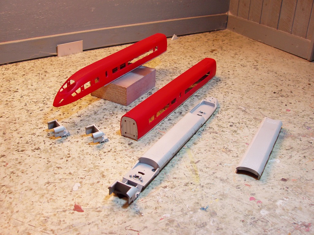

Quindi sono passato alla applicazione delle livrea di fondo rossa e argento nei sottocassa
03_03_2018_8.jpg [ 242.73 KiB | Osservato 2965 volte ]
Ho poi applicato la fascia nera attorno ai finestrini e la rifinitura rossa sul frontale
