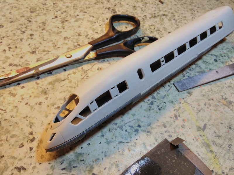

Dopo aver sverniciato le casse ed averle ripulite ho eliminato, tramite limetta e carta abrasiva fine, la giunzione che si trova tra imperiale e parete laterale della cassa. La giunzione è presente anche nel treno vero, ma io ho preferito modificare il treno eliminandola.
Commento file: Casse in configurazione originale con giunzione
20161113173729_IMG_20161113_161222.jpg [ 155.27 KiB | Osservato 2946 volte ]
Commento file: Unità di tesata senza giunzione
20161113174433_IMG_20161113_163717.jpg [ 141.77 KiB | Osservato 2946 volte ]
