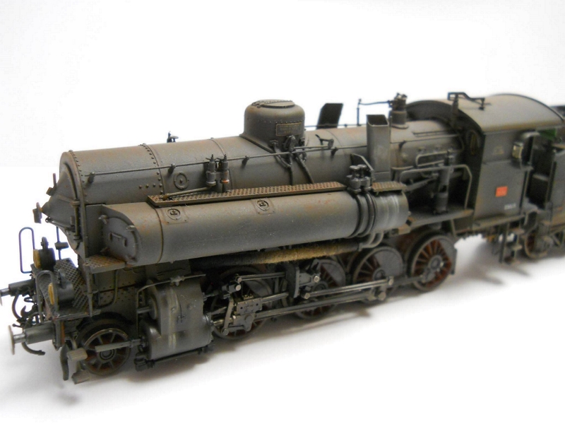

Giusto per darti un'idea di una sporcatura fatta come si deve... ("sporcatore" professionista)
743.jpg [ 213.36 KiB | Osservato 8020 volte ]
grazie eh ! di fronte a una roba così meglio se mi do alla collezione di figurine di calciatori .....!!!
scherzi a parte ...bellissima.

Ciao Roby , chi è che te l'ha sporcata ? si può dire?
Grazie Saluti

piu che sporcata direi invecchiata... chiudo :D
 Oggetto del messaggio: Re: Grafite per invecchiamento rotabili
MessaggioInviato: giovedì 15 marzo 2018, 8:25
Messaggi: 1796
Non è la mia, che però preme per essere "conciata" così; è una foto tratta dal sito FB dell'autore. Se interessa do dettagli in mp.
@silver: l'autore è lo stesso del tuo Caimano xmpr... :wink:
