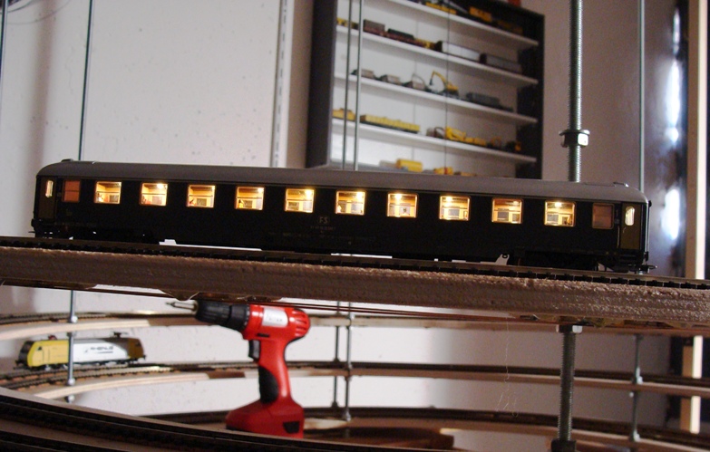

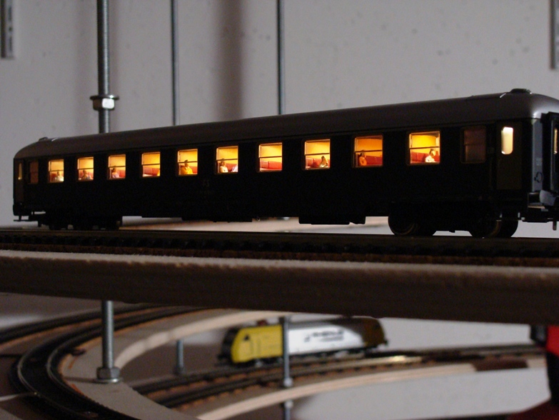

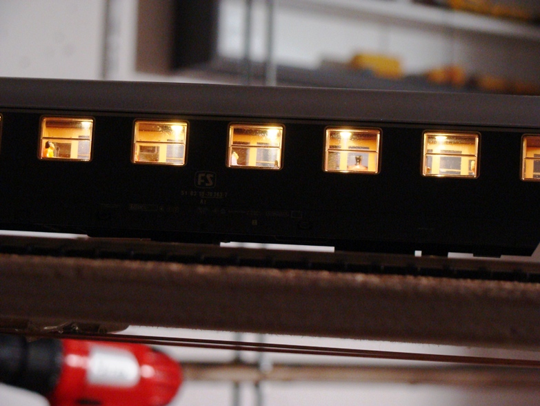

e questo è il risultato finale
DSC02306.JPG [ 194.21 KiB | Osservato 5447 volte ]
DSC02307.JPG [ 163.12 KiB | Osservato 5447 volte ]
DSC02308.JPG [ 173.78 KiB | Osservato 5447 volte ]
DSC02309.JPG [ 192.63 KiB | Osservato 5447 volte ]
DSC02310.JPG [ 194.83 KiB | Osservato 5447 volte ]
DSC02311.JPG [ 189.54 KiB | Osservato 5447 volte ]
