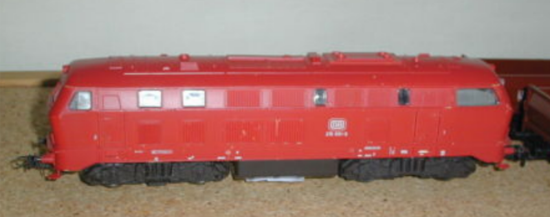

Buonasera, ho anch'io una 215 semplificata a cui, visto il tuo ottimo lavoro che mi ha invogliato, ho iniziato a cercare di apportare qualche miglioria. Purtroppo, tre scalette laterali non ci sono più e l'ultima presente sono riuscito a romperla :roll: :oops: :( ...
Avresti, tu o qualche altro forumista più pratico di me, un'idea su come rifarle?
STEFANO

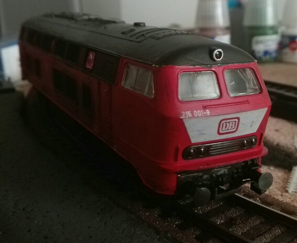

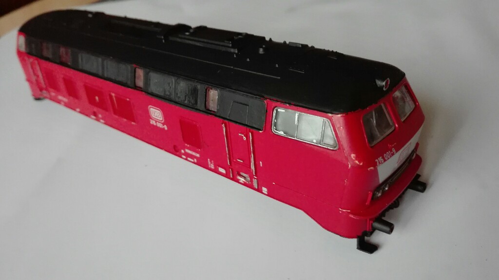

Intanto ho iniziato ad annerire il tetto e le griglie laterali. Inoltre con il pennarello argento ho delineato cornici dei finestrini, del faro superiore e delle maniglie e mancorrenti delle porte... devo rifinire ancora il tutto e devo inventarmi come fare scalette e pedane basse anteriori e posteriori mancanti...

Ciao Stefano la butto là ; per rifare le scalette del personale di macchina e i prendellini dei manovratori agli angoli della cassa sotto i respingenti potresti usare un materiale a costo zero : latta da scatolame , la puoi recuperare dal coperchio di scatole di pomodori, tonno ecc , è molto robusta si lavora bene e non costa nulla se sbagli il pezzo..... per i prendellini basta fare una striscia piegata ad elle per le scalette del pdm ti conviene fare un pezzo unico ( lati e scalino più basso ) piegato a U e poi incollato lo scalino centrale .... è solo un idea :D

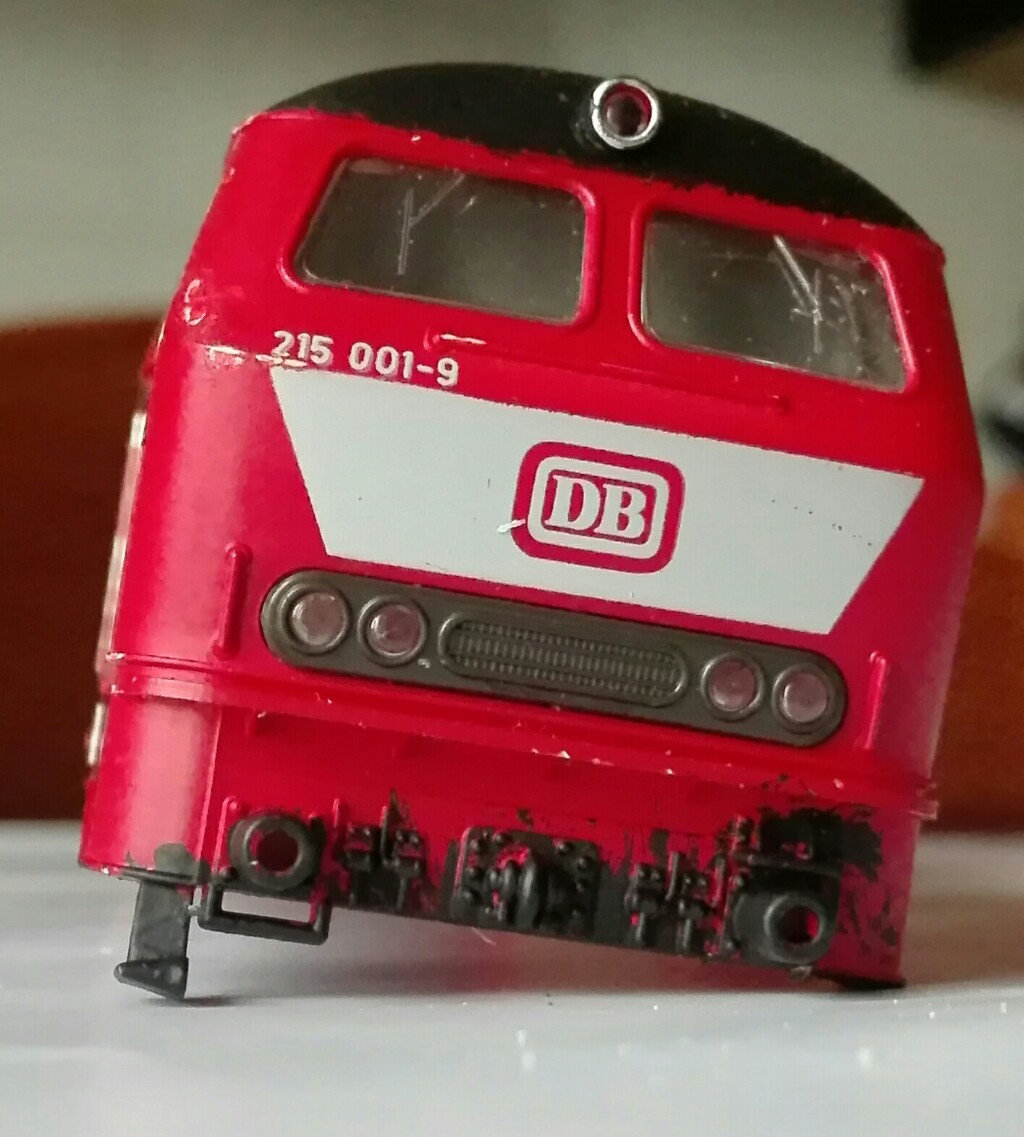

Scusatemi ancora per "usurpare" questo filetto.Mi permetto di mettere un'immagine della 215 che sto cercando di modificare... mancano ancora le scalette ed un predellino ma ho cercato, anche, di renderla vissuta... credo di essere riuscito a sporcarla... :roll:
Naturalmente, dovrà essere tutto rifinito... :oops:
