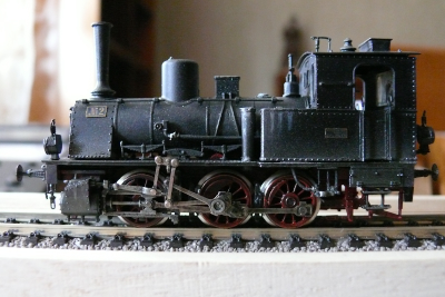

Qualcuno si è cimentato nello smontaggio di questa locomotiva della Fleischmann?
Più che altro dovrei smontare la parte superiore, cabina e caldaia possibilmente senza fare danni.
Grazie in anticipo a chi mi darà il proprio contributo.
Massimo

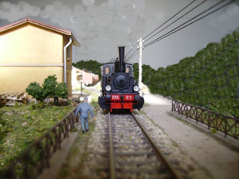

Ecco alcune foto della mia T3 FVS dei "maestri" Aldo Riccardi e Paolo Colombo (Co.Ri.)

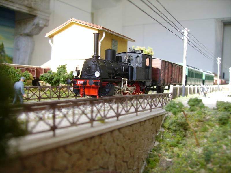

La conosco la conosco, è sorella di quest'altra di un caro amico scomparso prematuramente, sul mio diorama in mostra a Varallo Sesia.
