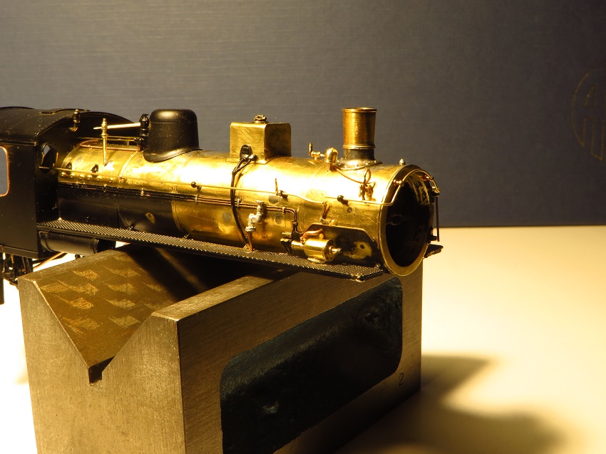

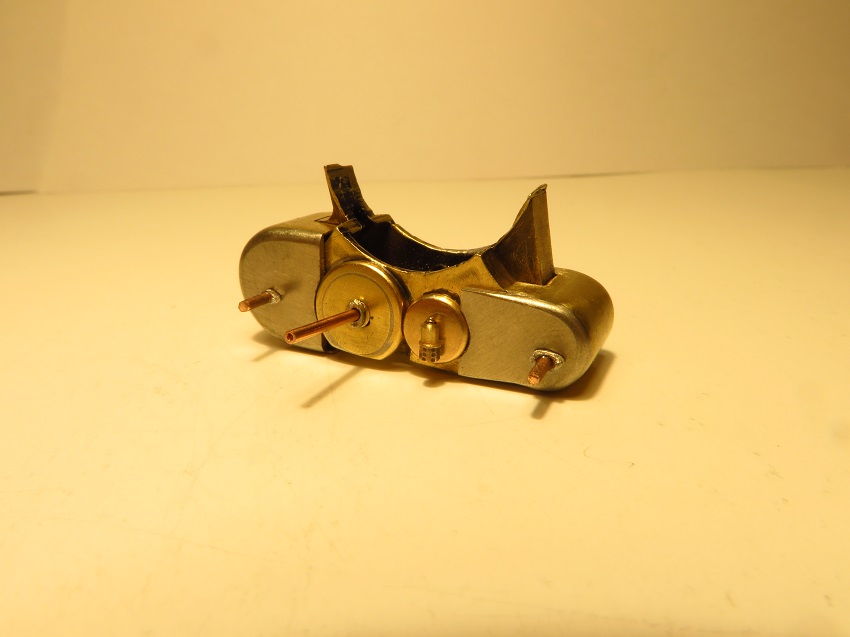

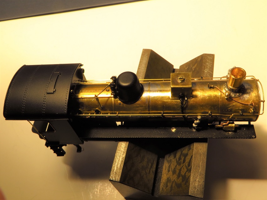

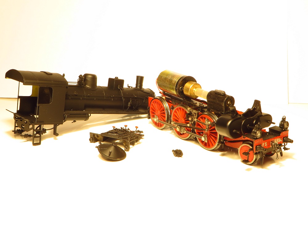

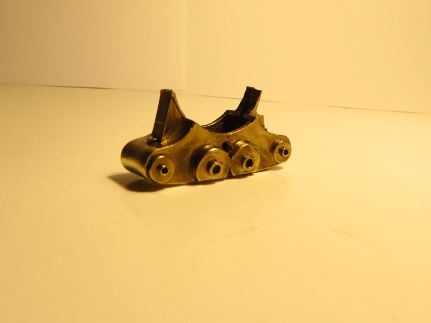

Chiarisco che non è una autocostruzione. ma una elaborazione di un modello esistente.
La base è una 640, nel mio caso la Metrop: viste le modifiche da fare, era necessario un modello in ottone, da smontare e riassemblare con facilità.
Il telaio, dotato di una ottima motorizzazione. è l'originale con una minima modifica alla posizione degli iniettori.

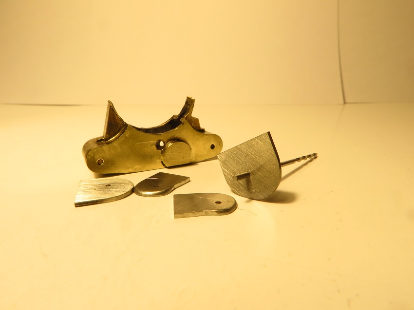

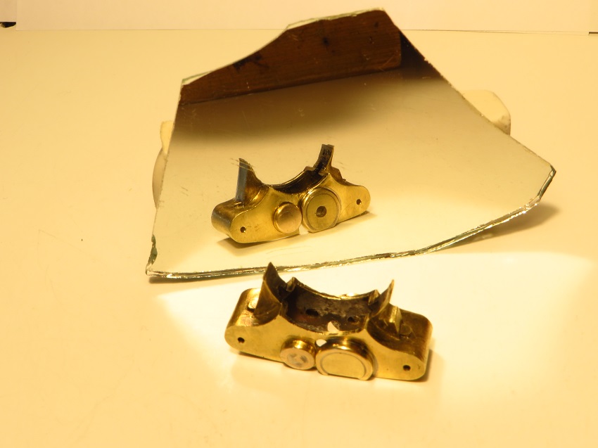

Il gruppo cilindri-distributori è stato riutilizzato, dato che costituisce la culla per la caldaia; Dissaldate le teste dei cilindri interni, ho aggiunto quelle nuove e le piastrine frontali dei distributori, sagomate seguendo il disegno presente ne "Locomotive a vapore" di Cornolò. Il profilo esterno è stato ottenuto con lastrine da mm. 0,4 saldate; infine gli spigoli sono stati carteggiati fino ad ottenere la forma definitiva del blocco. Copristeli e valvola sono autocostruiti.

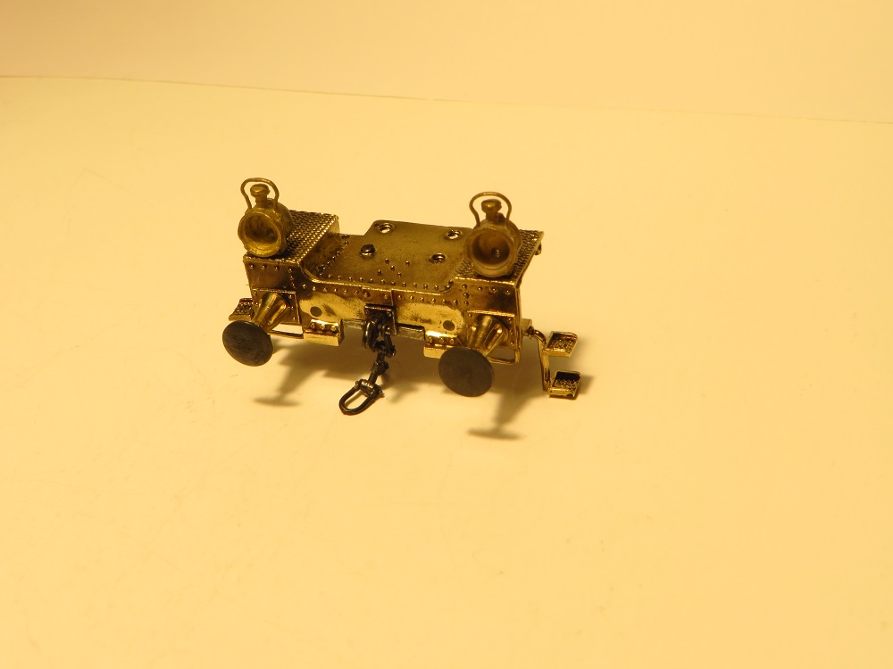

Il pancone anteriore, dissaldati fanali, respingenti, praticabile superiore e condotte freni, ha ricevuto i nuovi particolari autocostruiti. I fanali sono le insuperabili microfusioni del solito maestro L.

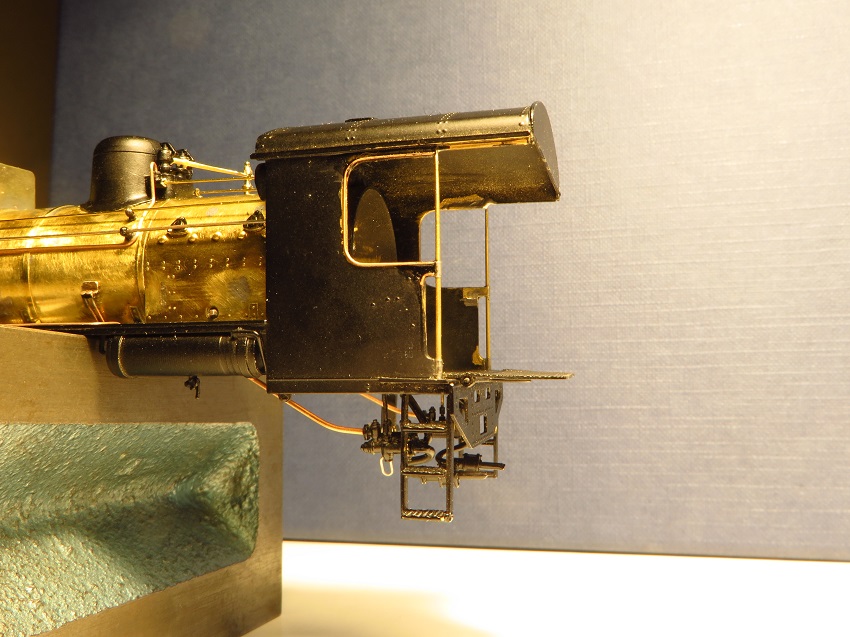

Cabina e caldaia: il modello riproduce una delle 630 dell'ultimo lotto di otto macchine costruite dalle Officine Meccaniche di Milano, caratterizzate dalla cabina di tipo "moderno", (scelta ovvia per sveltire il lavoro). Per la cabina, perciò, è stato sufficiente eliminare le vedette, ingrandire le aperture laterali, rifare i bordini e i mancorrenti verticali.
Caldaia: sono stati dissaldati tutti i particolari montati sulla originale. Il fumaiolo è autocostruito, mentre duomo e sabbiera sono gli originali rimontati nelle nuove posizioni. Rifatti i particolari( portelle lavaggio, tiranti forno) vicini alla cabina, e riallestita la caldaia con tubazioni, mancorrenti, valvole,pompa Westinghouse, eccetera. Sul praticabile, aggiunti il serbatoio sul lato sinistro e l'"incamminatore" a destra, autocostruiti.
Il ruotino del carrello italiano è stato modificato a vela piena con due corone circolari incollate sui raggi.

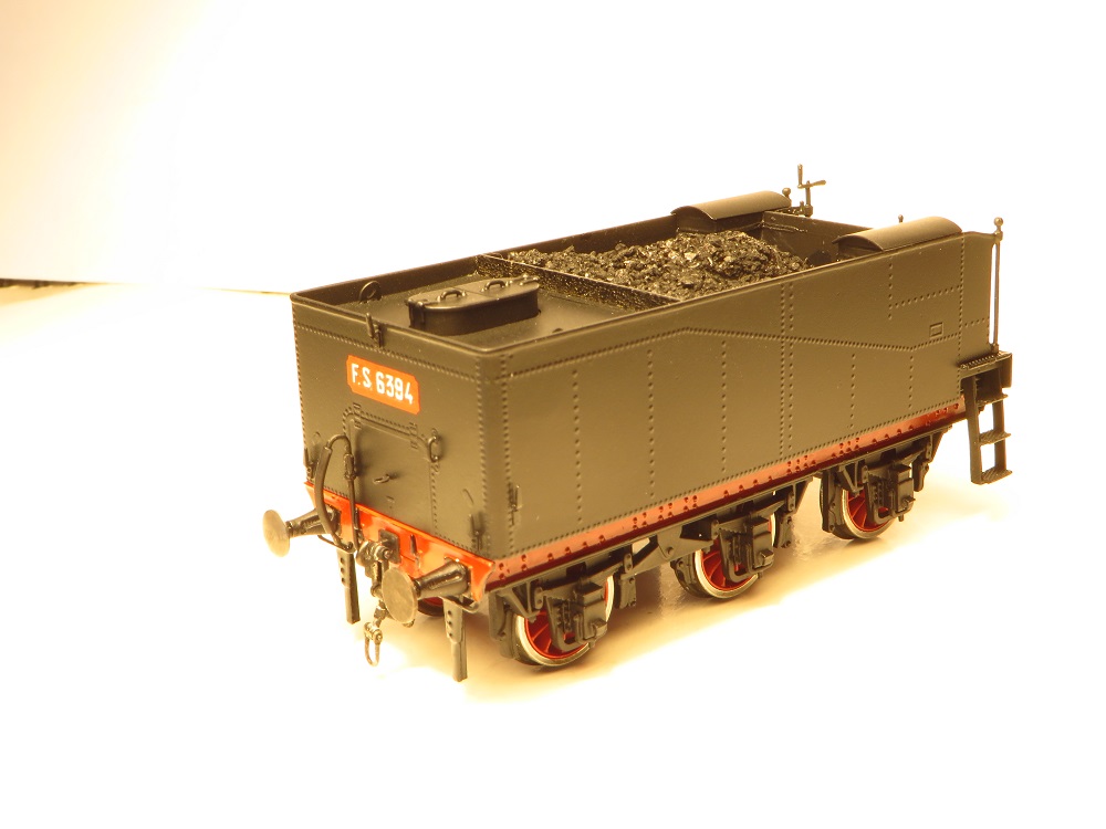

Il tender è stato adattato con l'abbassamento del sopralzo della cassa, il rifacimento delle cassette e della carbonaia. Sono state eliminate le batterie ai due lati del carro, e sostituiti i particolari sul pancone posteriore; per il resto è il tender del modello originale.
Infine, riverniciatura, marcature, valvola a bilanciere, valvola di sicurezza sul distributore di alta pressione,comando fischio.
Vista la buona base di partenza, doveva venire un bel lavoro...E circola molto bene anche su binari a raggio 40!
Per chi si è stancato di leggere la pappardella, allego un pò di foto.
Soliti saluti.
G.

...e lo specchio, guardando il blocco cilindri, si è sentito una merdaccia e si è frantumato...

Molto astuto lo specchio per la foto double-face! :idea:
caldaia 630.jpg [ 86.51 KiB | Osservato 8851 volte ]
il particolare evidenziato è il "dispositivo di incamminamento"?
Grazie, ciao!

Buondì Franco, è tutto giusto; E quello è proprio il dispositivo di incamminamento, caratteristico di quel tipo di locomotive.

Ciao Giuseppe, puoi spiegare come hai proceduto alla realizzazione del dispositivo di incamminamento, ed eventualmente postare i disegni dello stesso?
Te lo chiedo perchè vorrei realizzare la 730 242 che era caratterizzata dal fatto di essere l'unica a vapore surriscaldato (dato che montava la cadaia delle 740) pur mantenendo l'orginario motore a doppia espansione e quindi era dotata del medesimo dispositivo e per inciso è arrivata attiva fino ai primi anni 50'.
Per la costruzione utilizzerò una 740 HR a cui dovrò ricostruire il blocco cilindri e modificare in parte la distribuzione, oltre ad accoppiare un tender a 3 asssi da 20 mc.
Grazie.
Carlo Pezzini
 Oggetto del messaggio: Re: Locomotiva GR. 630 F.S.
MessaggioInviato: martedì 15 maggio 2018, 11:16
Messaggi: 2308
Località: Più a est di Vienna
Visto così, in bassa risoluzione, sembrerebbe un tondo tornito dal pieno, forato poi sulla parte anteriore; il tubo di immissione è molto probabile che sia un tondino di rame. Per i particolari del serraggio invece non saprei, potrebbero essere ricavati lavorando a mano o saldando degli scarti di ottone. Ma sono solo supposizioni superficiali.
