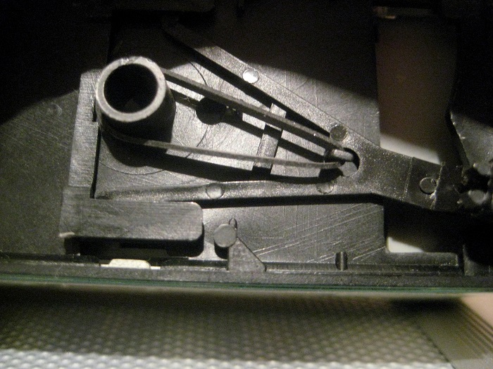

Eccola qua la parte incriminata.
Come vedete la molletta manca.
Il minuscolo uncino di plastica che trattiene l'anellino all'estremità della molla, dalla parte del gancio c'è, ma sul telaio della carrozza è saltato via. Guardate subito a destra dell'invito a tubetto sul quale si impernia il carrello, che per ora è stato tolto, si nota subito la microrottura.
IMG_5925.JPG [ 149.09 KiB | Osservato 8428 volte ]

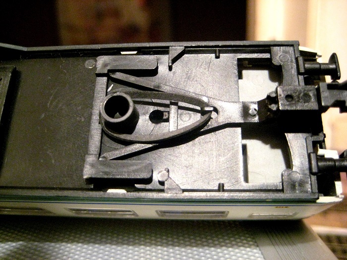

Niente paura. Qui si potrebbe anche rimediare con un elastichetto perché possiamo lavorare su una distanza di qualche centimetro.
Infatti per ovviare all'inconveniente ci serviamo proprio del cilindretto cavo nel quale si impernia il carrello.
In questo caso ho preferito usare un semplice anello di aderenza che gira attorno al cilindro e va ad incastrarsi nell'apposito gancetto, quello rimasto integro.
Questione di un attimo e il problema è risolto. Riposizionato il carrello in sede, l'anellino non potrà più svincolarsi dal telaio.
IMG_5926.JPG [ 172.63 KiB | Osservato 8424 volte ]

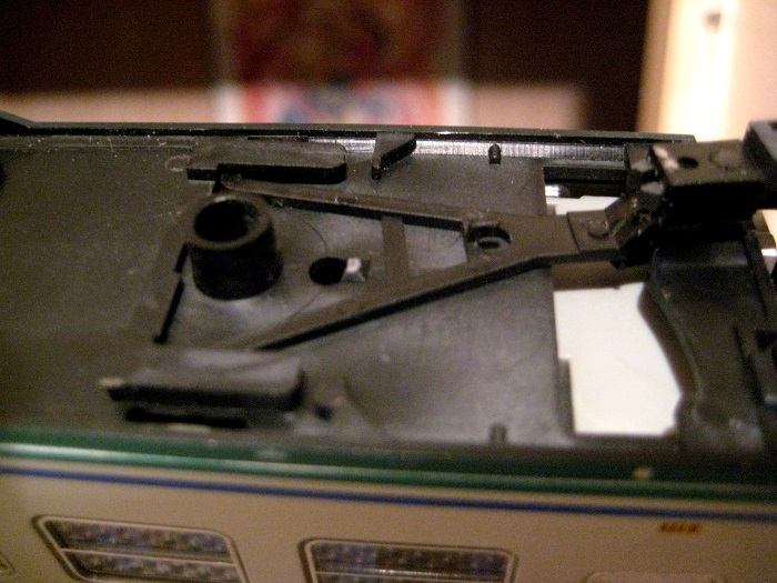

Il brandeggio del timone è assicurato e il problema è risolto.

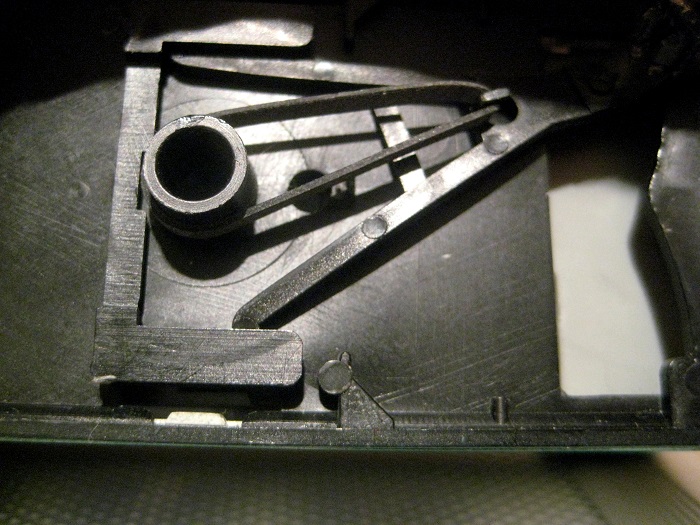

Poi affronterò un altro caso, su una Corbellini HRR a due assi. Anche in questo caso si è spaccato uno dei minuscoli fermi al quale si ancora l'anellino della molletta... che è sparita. E allora occorrono i palloncini... ma una cosa alla volta.
Avvertenza necessaria. Non sto trattando di elaborazioni sofisticate, come vedete. Magari dirò cose che potrebbero apparire fin troppo ovvie. Ma quando si presenta un problema, meglio risolverlo al più presto e con qualsiasi mezzo a disposizione. Poi si potrà sempre perfezionare il lavoro :wink:
IMG_5927.JPG [ 160.27 KiB | Osservato 8419 volte ]

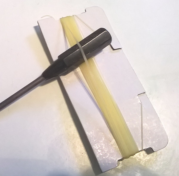

se ne è già parlato da qualche parte. Nelle mercerie si trovano piccole matassine di filo elastico, sottile ma robusto quanto serve. Ottimo per rendere elastici i timoni di allontanamento dei carri di TTm ma utilissimo anche nelle circostanze indicate

per pierpaolo:
per non confonderci sulle parole io intendo letteralmente un filo elastico (e non una fettuccina).
Il filo, quando l'ho usato, l'ho legato con un punto di attak (tenendolo fermo in posizione fino ad indurimento della colla - pochi secondi) e poi tagliando l'eccedenza.
Si può anche annodare
Commento file: spessore: circa 0.4 - 0.5
elastico.jpg [ 86.2 KiB | Osservato 8115 volte ]

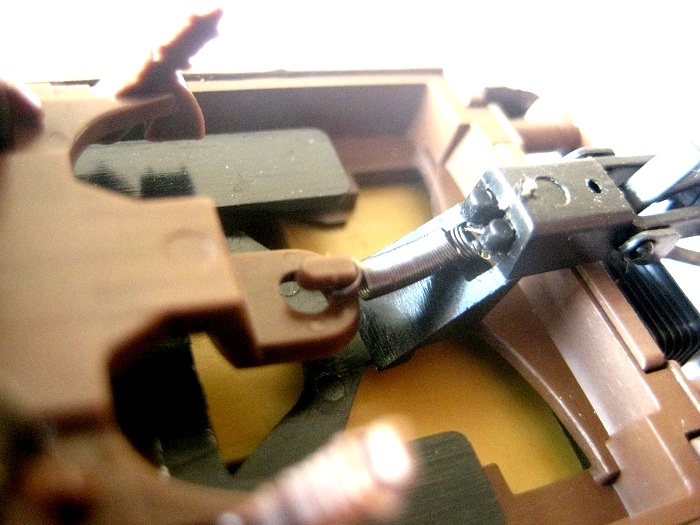

Ora prendiamo in esame una carrozza HRR tipo Corbellini a due assi. (ma le osservazioni valgono anche per quelle a carrelli, che hanno lo stesso tipo di fissaggio per quel che riguarda le mollette)
La foto mostra la molletta regolarmente inserita tra la base del portagancio, quindi all'estremità del timone di allontanamento e il gancetto in plastica del carrellino portasala.
Uso il termine "carrellino" perché in questo modello il produttore ha realizzato proprio un carrellino, con riproduzione delle aste inclinate per le molle degli ammortizzatori, i ceppi dei freni e le boccole portasala. Il tutto ha le caratteristiche di un carrello poiché è imperniato centralmente, ma può ruotare di qualche grado verso destra o verso il lato opposto per facilitare l'iscrizione in curva.
La molla in questo caso c'è, anche se un po' snervata, ma all'altra estremità della carrozza è saltata via...
IMG_5891.JPG [ 126.63 KiB | Osservato 8101 volte ]
