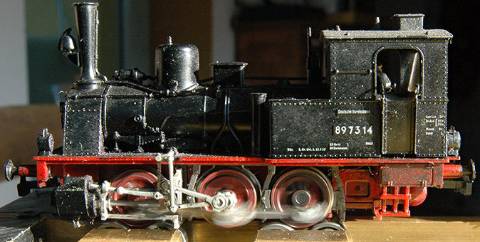

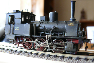

Qualcuno si è cimentato nello smontaggio di questa locomotiva della Fleischmann?
Più che altro dovrei smontare la parte superiore, cabina e caldaia possibilmente senza fare danni.
Grazie in anticipo a chi mi darà il proprio contributo.

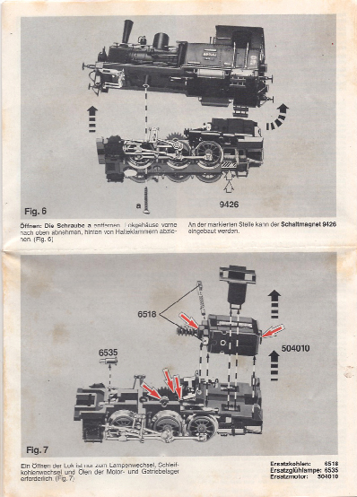

La sovrastruttura della T3 Fleischmann è in un unico pezzo
che si tiene al telaio con degli incastri all'interno della cabina
e una vite all'altezza del primo asse.
In allegato il dettaglio del foglio di istruzioni.
Però sono curioso di sapere perché la vuoi modificare
alb

non mi ha caricato la scansione del foglio istruzioni
ci riprovo
alb
T3.jpeg [ 194.95 KiB | Osservato 11516 volte ]

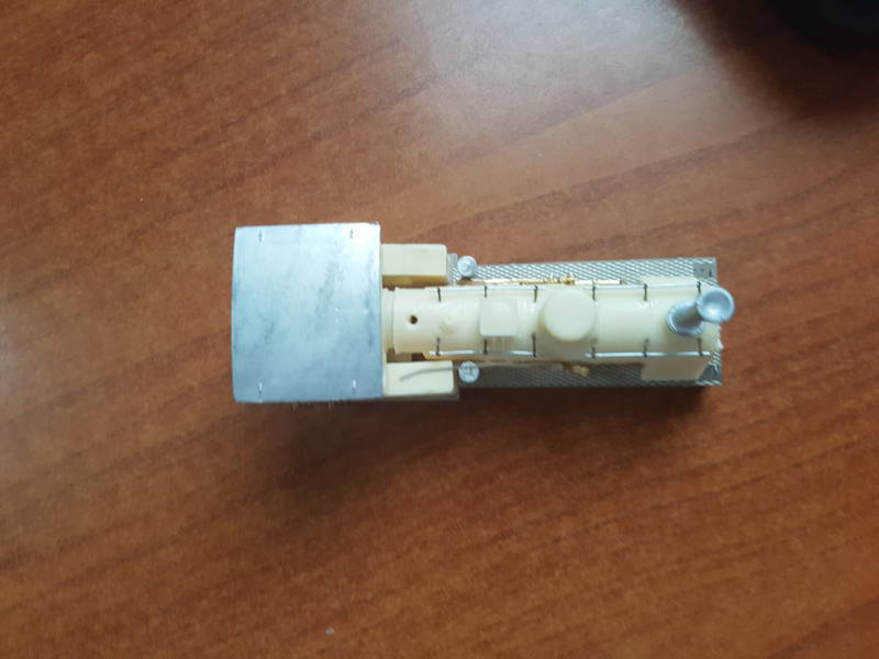

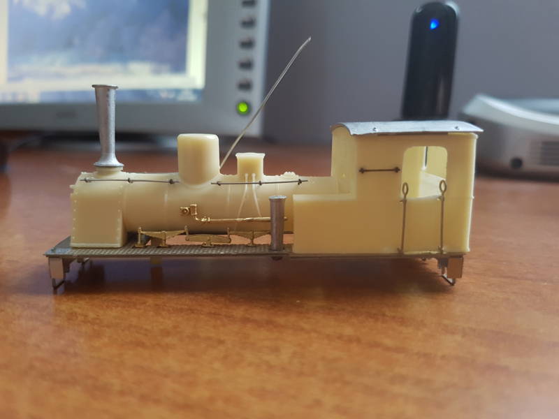

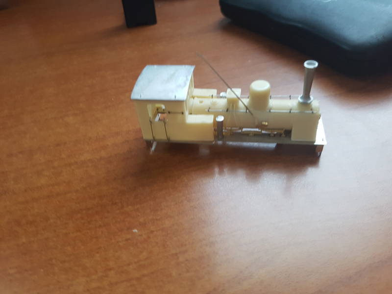

Purtroppo credo proprio che non sia più disponibile, tra l'altro non era commercializzato come kit ma veniva usato dal produttore per modificare a richiesta le locomotive T3 Fleischmann nelle nostre FVS, SV e FS 999, i vari pezzi del kit mi sono stati forniti in via del tutto eccezionale,mancano inoltre alcuni pezzi, comprese le decals da applicare sui panconi.
Ad ogni buon conto allego alcune immagini w.i.p. del lavoro che sto portando avanti, se può interessare posso aggiornare il post con l'avanzamento dei lavori.
Massimo

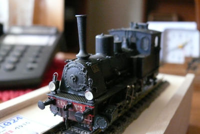

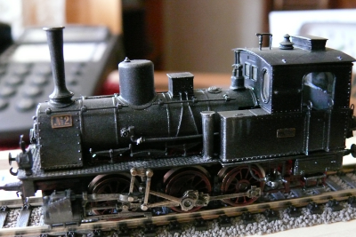

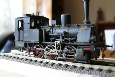

Ecco alcune foto della mia T3 FVS dei "maestri" Aldo Riccardi e Paolo Colombo (Co.Ri.)

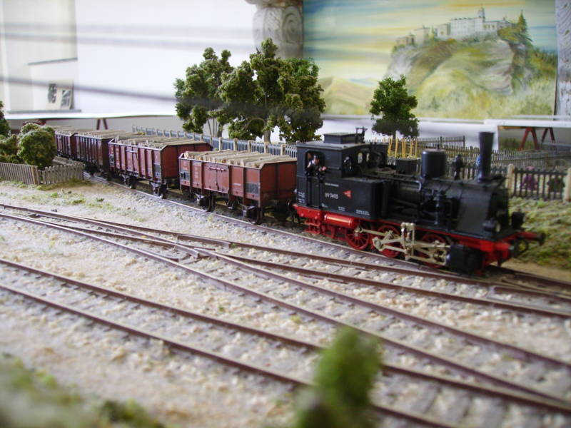

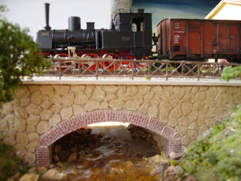

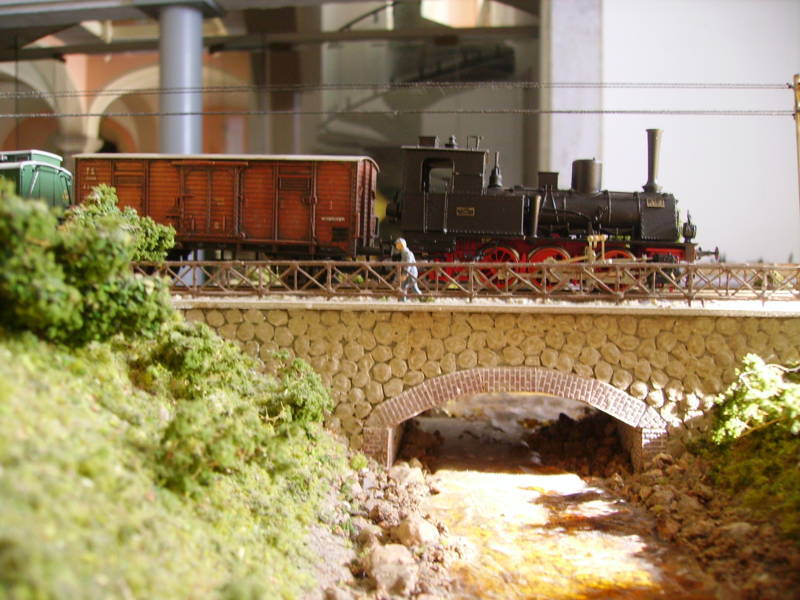

La conosco la conosco, è sorella di quest'altra di un caro amico scomparso prematuramente, sul mio diorama in mostra a Varallo Sesia.
Massimo
