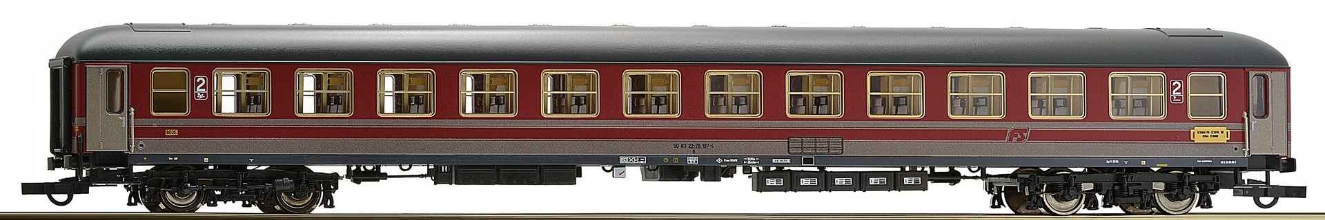

domanda secca: l'articolo di cui vi posto una foto, Roco 44716, è un modello sostanzialmente esatto o si trattai di una semplice riverniciatura in grigio ardesia e rosso fegato delle X tedesche?
13239227_281877045489420_4371737456460664285_n.jpg [ 71.84 KiB | Osservato 8491 volte ]

E' indubbiamente una X tedesca...basta osservare le porte di salita (con il finestrino grande) e il sottocassa.

La questione è molto semplice, TUTTE le X FS Roco sono semplici ricoloriture delle carrozze tedesche! :?

Sono delle X tedesche ma vanno più che bene per riprodurre un convoglio italiano; se per questo potremmo anche fare i pignoli sulla larghezza delle ruote, del tutto fuori scala rispetto al modello vero.

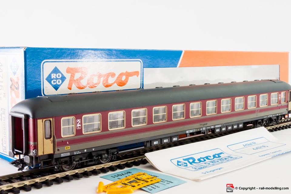

ma anche le ultime del 2015 sono ricolorature delle sorelle tedesche?
qui la 64613
grazie
malte
Roco-64613.jpg [ 216.63 KiB | Osservato 8226 volte ]

si...basta guardare il finestrino delle porte di accesso

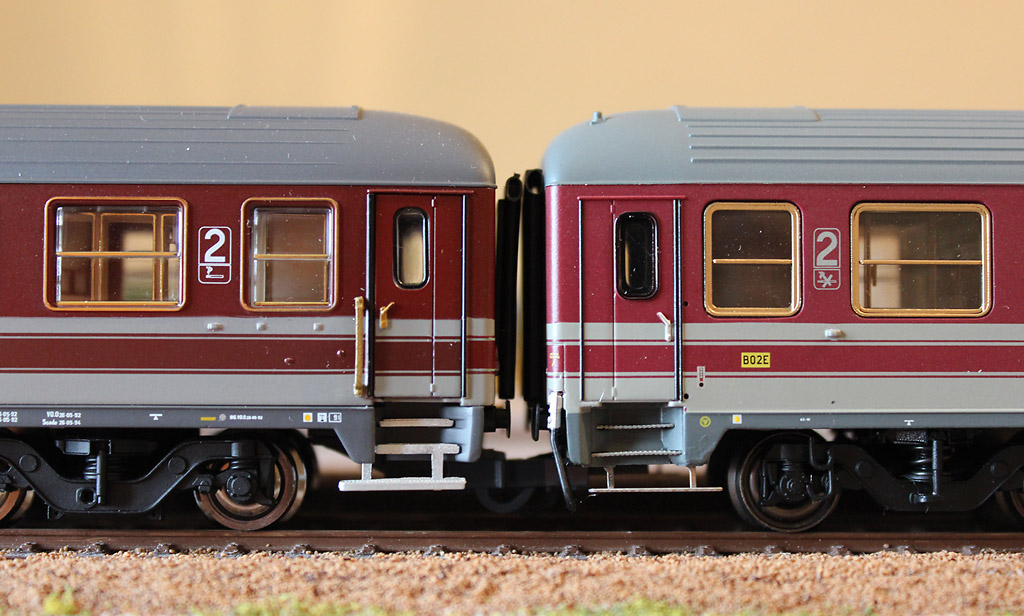

roco vs. acme
Grazie E 636 080!
acme-roco.jpg [ 42.68 KiB | Osservato 8121 volte ]

Senza ombra di dubbio le tipo X FS di Acme sono superiori in tutto rispetto alla concorrenza Roco però è anche vero che non tutti si possono permettere di riprodurre un convoglio da 9 rimorchiate composto interamente da rotabili da 50 euro al pezzo. Le Roco sono ottime proprio per questo motivo: si trovano a 35 euro (ad un prezzo maggiore le lascerei in mano al venditore di turno) e permettono di risparmiare il costo di un locomotore per ogni convoglio da 9 pezzi. Con queste condizioni, me ne frego del fatto che siano delle ricoloriture di prototipi tedeschi...

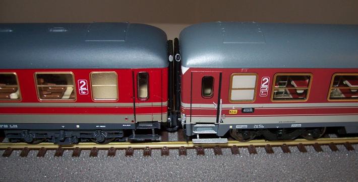

rivarossi-hornby vs. Acme
UIC-X FS 1979 e 1982 Rivarossi e HR.jpg [ 194.66 KiB | Osservato 8111 volte ]

Info molto esaustive, grazie. In effetti, toccate con mano, le Roco sono un modello più che discreto, considerando anche il prezzo.
Le RR-Hornby invece, vedo che hanno il finestrino della porta sistemato come si deve. :)
Peccato che le scalette di accesso sembrino di cemento :roll: :roll: .... come vedi ogni modello ha i propri pregi e difetti
Peccato che le scalette di accesso sembrino di cemento rispetto sia alle Roco (di 30 anni più vecchie) sia al modello Acme :roll: :roll: .... come vedi ogni modello ha i propri pregi e difetti

Un altro difetto molto visibile del modello Hornby risiede nell'intercomunicante: sembra che debba staccarsi da un momento all'altro! Sono anni che mi chiedo per quale motivo Hornby abbia deciso di optare per una soluzione così sgradevole...

parlando delle UIC-X edite da HR, apparte gli 'orrori' grossolani quali appunto mantici e predelle, tutto sommato rapporto qualita' prezzo rimangono credo le migliori.
Non ricordo bene dove, ma avevo visto degli artigiani che producevano, per queste carrozze, predelle in ottone molto fini e ben fatte, pronte per essere sostituite alle esistenti.
I mantici posso essere stampati con pochi euro in 3D, ma ovviamente si spera che HR rettifichi, con le prossime uscite queste beghe!
