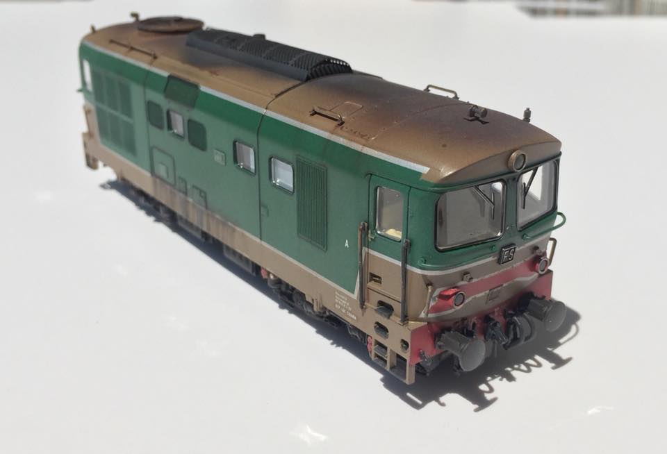

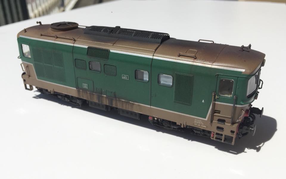

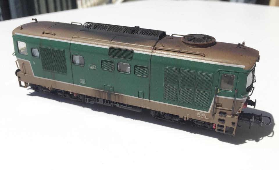

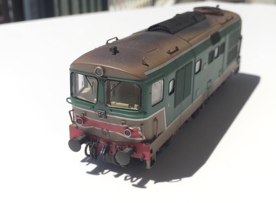

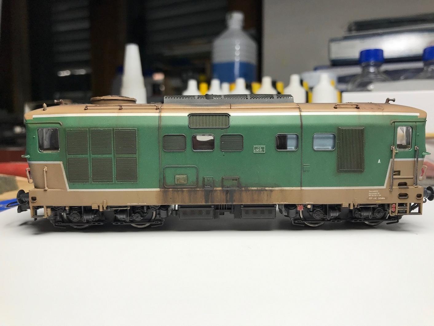

partendo da una D345 Roco ho ottenuto l'unità 1006 del DL di Catania come appariva negli anni '90. Ho ricostruito il pancone A usando pezzi Oskar, riverniciandolocon rosso tamiya ad aerografo e infine applicando delle decals per ritoccare la marcatura. Allo stesso modo ho modificato l'indicazione del deposito. Per la sporcatura ho usato smalti per le colature di ruggine e sporco e per i lavaggi, opaco con punta di ocra ad aerografo per desaturare e acrilici per scrostature e colature di carburante fresco. I mancorrenti sono rimasti quelli roco...ma non è detto che in futuro non decida di cambiarli :mrgreen:
10063.jpg [ 42.01 KiB | Osservato 7621 volte ]
10062.jpg [ 36.94 KiB | Osservato 7621 volte ]
10061.jpg [ 37.89 KiB | Osservato 7621 volte ]
1006.jpg [ 37.4 KiB | Osservato 7621 volte ]

estremamente realistico, complimenti :D
 Oggetto del messaggio: Re: piccola elaborazione-D345 1006
MessaggioInviato: sabato 15 settembre 2018, 23:27
Messaggi: 981
Località: Salerno
Ottimo lavoro complimenti, se mi permetti , io aggiungerei un po' di grasso sui piatti dei respingenti, un piccolo accorgimento che lo renderebbe ancora più realistico.
saluto Filippo
MessaggioInviato: domenica 16 settembre 2018, 13:13
Messaggi: 297
Mi piace molto, bravo!
Se mi permetti, sostituirei il gancio con uno più realistico, magari di metallo!
Marco
MessaggioInviato: lunedì 17 settembre 2018, 19:29
Messaggi: 400
grazie a tutti per i consigli e i complimenti :mrgreen: il grasso sui respingenti arriverà presto, il gancio realistico...dovrò aspettare novegro, allora farò incetta :mrgreen:

ogni modello elaborato alla fine è come un plastico: ci si ritorna su più volte per migliorarlo sempre.
Ho completato, direi definitivamente, la sporcatura.

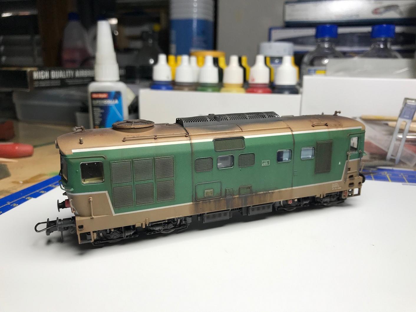

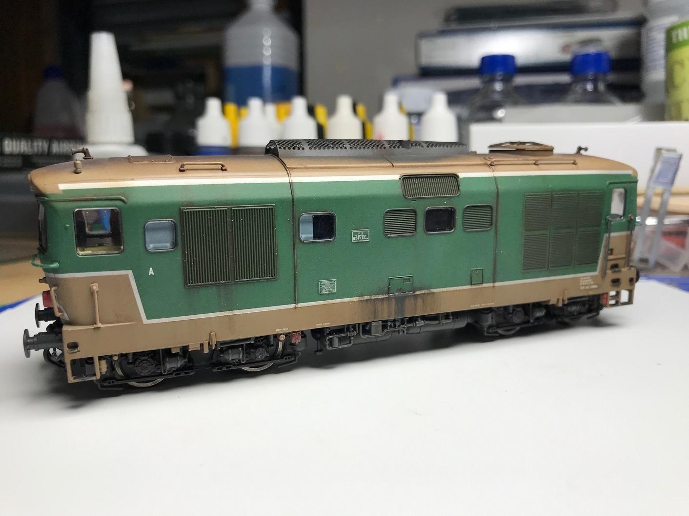

IMG_4288.jpg [ 136.26 KiB | Osservato 5275 volte ]
IMG_4284.jpg [ 126.99 KiB | Osservato 5275 volte ]
IMG_4280.jpg [ 131.25 KiB | Osservato 5275 volte ]
