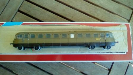

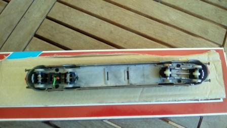

Ciao a tutti, ieri sera in un mercatino locale mi sono imbattutto ad acquistare questa Aln 556 tutta in metallo.
Secondo la mia ipotesi, può essere una Art-Model oppure GT o HF?
La scala è quasi perfetta, manca il motore, per il resto quando ho tempo ripristino la cassa.
Saluti e grazie

Non è una ALn 772.
Potrebbe essere una ALn 556

Modello costruito da kit Keiser prodotto negli anni 80/90 dal compianto Mario Luzzietti .
Il motore andava al centro del sottocassa ove vedi la feritoia e attraverso 2 giunti cardanici distribuiva il moto ai carrelli.
In molti invece di adottare questo sistema montammo i carrelli Tenshodo onde abbassare anche la cassa sul Pdf che risuta un po' alta con i carrelli originali.

Confermo: è una Aln556 Keyser da kit in metallo bianco distribuito da MFAL all'epoca dell'ing Mario Luzzietti.
Ne montai una nel 1984. Ricordo che, senza utilizzare i carrelli Tenshodo, riuscii a farla camminare (anche se piuttosto zoppicante) col motore (che manca nella prima foto) e le ruote originali rifacendo i carrelli (quelli originali in metallo bianco erano troppo deboli) ricavati da un profilato ad U in ottone.
Luigi Cartello

Ne montai quattro (era il 1985) e tutte equipaggiate con i carrelli tenshodo, e con un paziente lavoro di fresa e lima riuscii a scavare ulteriormente i parafanghi e con una spennellata di colla cianoacrilica internamente agli stessi potei farle circolare su curve di stretto raggio senza innescare corti circuiti.
