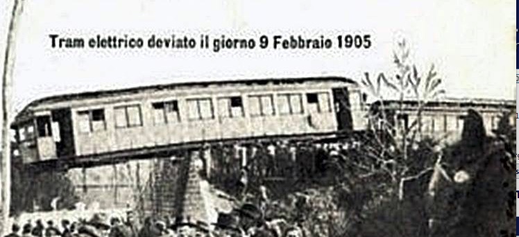

L'incidente di Varese è del febbraio 1905 e Alberto Coduri in Facebook ne ha pubblicato anche cartolina fotografica in B/N (qui pubblico un ritaglio)
va 1905.jpeg [ 91.16 KiB | Osservato 11848 volte ]
