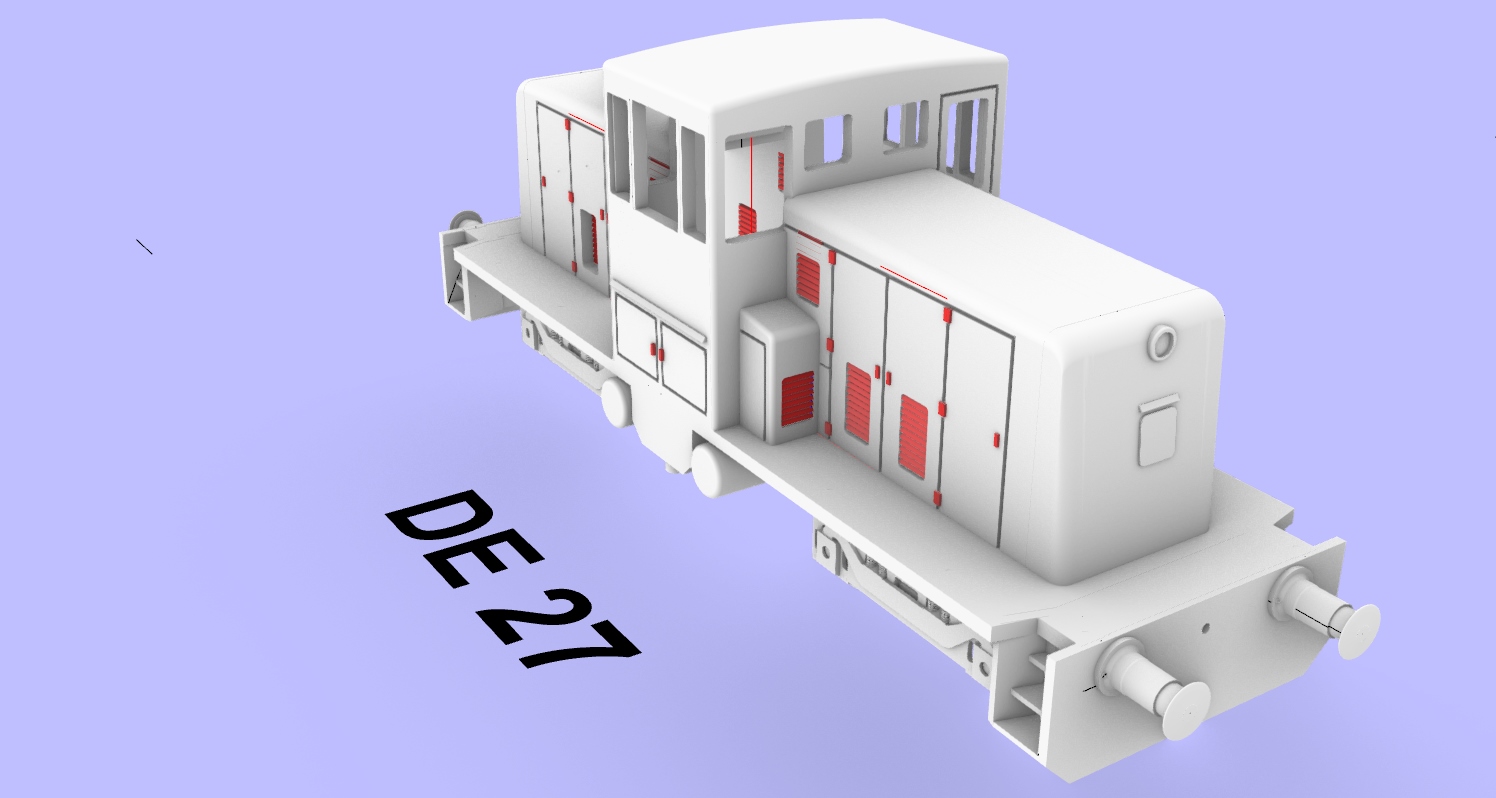

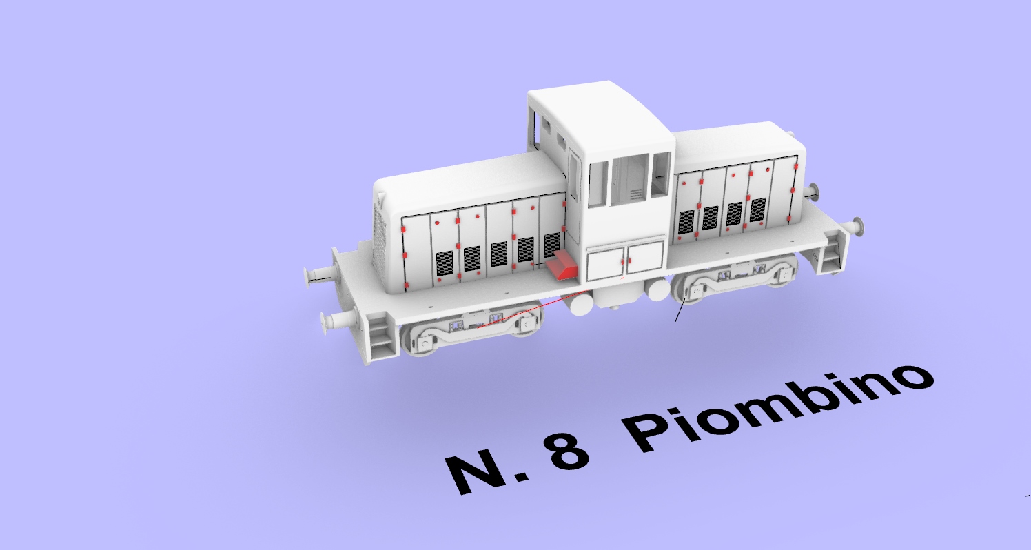

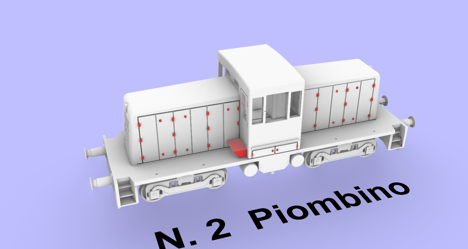

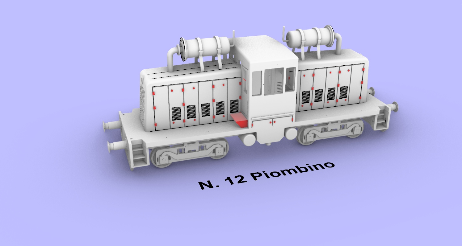

Riprendendo un vecchissimo filetto sulla realizzazione di questo modello ho incominciato a rilavolarci seriamente (chissa' dove avro' trovato tutto questo tempo?).
Mettendo insieme tutta la documentazione cartacea e alcune foto sul web sono arrivato a censire quattro varianti principali che ho provveduto a disegnare.
cap01.jpg [ 182.84 KiB | Osservato 7455 volte ]
cap02.jpg [ 217.01 KiB | Osservato 7455 volte ]
cap04.jpg [ 225.64 KiB | Osservato 7455 volte ]
cap03.jpg [ 195.86 KiB | Osservato 7455 volte ]
Variano: il numero degli sportelli, la cabina rialzata o ribassata, il numero e la posizione delle griglie, il tipo dei carrelli, gli scarichi ed altri particolari, anche in base a quando e' stata scattata la foto.
E' mia intenzione realizzarli tutti e ho gia' fatto dei prototipi che ho mostrato in altre discussioni.

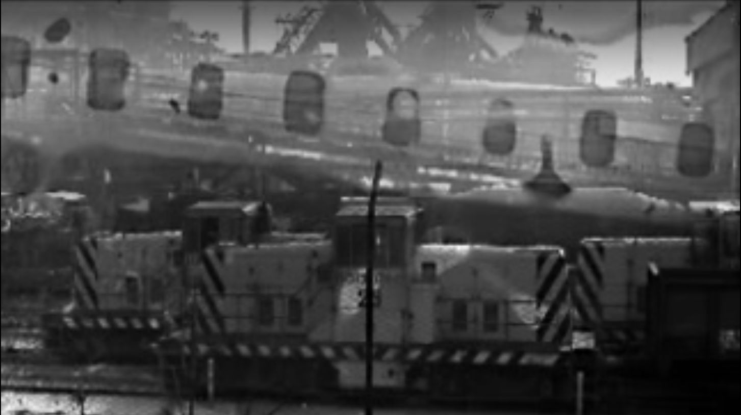

In questo fotogramma rubato ad un documentario si vede che la cabina era verniciata in un altro colore, a conferma dell'altra immagine sopra

Gli scherzi della memoria: avrei messo la mano sul fuoco che erano integralmente gialle. Tra l'altro, noto dalla foto nel post di apertura la presenza di una marcatura sul pancone, che non ho mai notato.

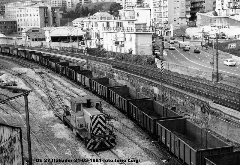

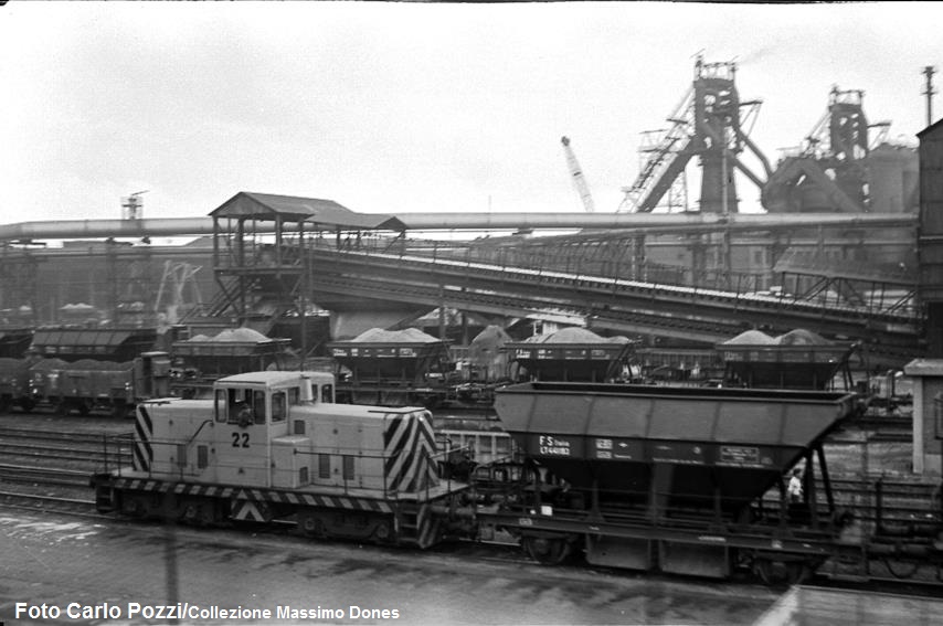

Qua si vede un po' meglio. La foto dovrebbe essere della metà degli anni '60. Genova

Ovviamente avevo pensato ad utilizzare la Liliput, poi piu' andavo avanti nel progetto piu' vedevo che questo comportava enormi compromessi sulla larghezza dei cofani. Ballano 2/3 mm e l'aspetto della macchina cambia notevolmente rispetto al vero, in particolare occorre sacrificare porte e finestrini frontali che altrimenti verrebbero nascosti dal cofano extra largo.
Per ora le lascero' statiche da diorama, poi o fresare il telaio originale o ricostruirlo piu' stretto in ottone.
Ho provato ad assottigliare le pareti dei cofani, ma oltre un certo limite diventano non piu' maneggiabili.
Dipende molto da quando finiranno i 'domiciliari'.
Grazie per le info e le foto.
