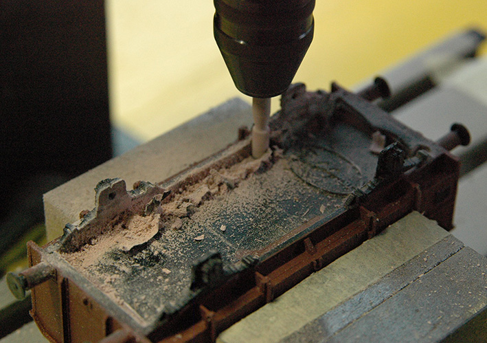

Nei miei ricordi di gioventù, parliamo delle seconda metà degli anni cinquanta, rammento bene come a primavera e in autunno, improvvisamente nelle nostre contrade, riecheggiasse il richiamo pubblicitario: '' é arrivato l'ombrellaio!!!'', e chiunque avesse un ombrello da riparare (perché allora le cose venivano tutte riparate e non sostituite...), si affrettava a consegnarlo all'omino che senza scendere dal suo Ape Piaggio, con la caratteristica cabina senza le porte, riponeva gli ombrelli sul cassone. Costui, terminata la sua raccolta, andava a parcheggiare il suo laboratorio su tre ruote in un angolo discosto di una piazza, e terminato il suo lavoro rifaceva il giro per riconsegnare a domicilio gli ombrelli accuratamente riparati, riportati agli antichi splendori, in cambio di poche lire.
I miei ombrelli rotti e/o inutilizzabili si chiamano Carri Laser, e ne ho una lunga fila accantonata, in attesa di un upgrade.
Il problema é noto, la resina con cui sono stati realizzati con il tempo si deforma, i telai assumono un aspetto ''imbananato'', i parasala si allargano e si perdono per strada gli assali. Anche i timoni di allontanamento si sono spesso rivelati piuttosto ostici alla circolazione sul plastico, con frequenti impuntanti ed inevitabili svii del carro.
Un vero peccato, sia perché la riproduzione, tutto sommato, regge bene il passare degli anni, si perché molti rotabili non sono mai stati riprodotti da Altre Case.

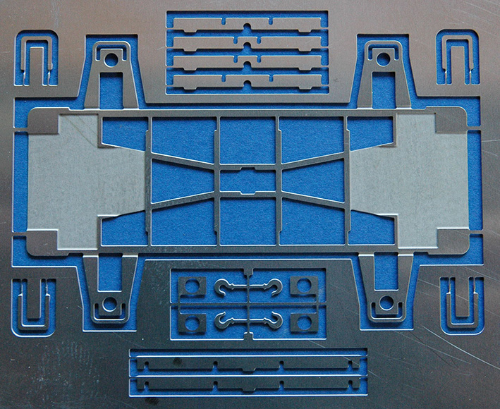

Qualche, per altro poco convinto, tentativo di riparazione ancorché approssimativa non ha mai sortito effetti duraturi, fino a quando ho preso in considerazione l'idea di sostituire il telaio completo, da realizzare in fotoincisione, con l'installazione di timoni di allontanamento Roco, dal sicuro funzionamento.

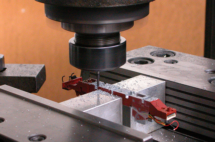

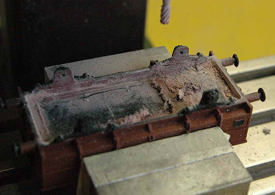

Per esperimento sono partito da un semplice ed economico carro L, cui ho eliminato i timoni e con una fresa ho ripulito l'intero sottocassa, nell'area delimitata dai longheroni e dalle testate, facendo bene attenzione a salvaguardare i complessi boccola-balestra. Ho quindi disegnato e fatto incidere una lastrina da 0,4 mm che comprende telaio, parasala, fori per le boccole e le impronte per collocare, senza possibilità di errore, i telaietti dei cinematismi di aggancio corto.

Subito un paio di domande a pioggia ( in tema con l'ombrellaio che ricordo anch'io....... siamo vecchi!!! ):
1) come hai agito per far si che il fondo del carro sia perfettamente parallelo al piano di lavoro dell'utensile di fresatura, per evitare di avere la fresatura storta.
2) cosa hai applicato alle ganasce della morsa per avere una presa "consistente" senza massacrare i dettagli delle fiancate del carro.

Ottima idea! Quanto è costata la realizzazione?

Scusa ma perché non hai eliminato dalla faccia della terra anche parasala, boccole e balestre?

Grazie a tutti della considerazione e delle considerazioni!
Andiamo per ordine:
per Guido:
Ho chiuso il carro nella morsa Proxxon dopo averla modificata, la versione originale apre solo 35 mm, e per il carro L occorreva qualcosa di più. Il carro é chiuso interponendo tre strati (per lato) di nastro adesivo crespato, sufficientemente morbido per non fare danni ma anche per un serraglio sicuro.
Per la complanarità del fondo ho corretto l'appoggio sulle sponde con sottili liste di carta, tastando con una punta montata sul mandrino i quattro lati del pianale. Poi passate molto leggere di max 0,2 mm.
Per Novegro ti telefono.
Per vr80:
Qualche oretta di lavoro divertente. La spesa maggiore é la pellicola per fotoincisioni, ma ho molti altri carri L, poi via via realizzerò altri telai per altri carri.
Per Alex:
Sarebbero preziose le tue decals per Epoca III
Per Antonio:
Per pigrizia... ma tutto sommato non erano malaccio e sono riuscito a salvarle. In fondo sono solo cosmetiche, il lavoro dinamico é affidato ai parasala e alle boccole coniche.
E poi la mia regola vorrebbe essere: plastica con la plastica e ottone con l'ottone.
p.s.
non é realmente necessaria una fresa a controllo numerico, anche se alle volte aiuta. Per questo lavoretto anche solo una lama a scalpello é sufficiente, assieme ad un po' di pazienza.
