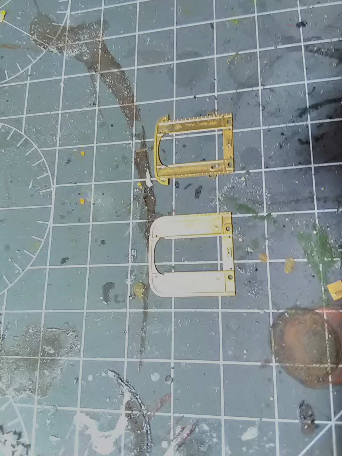

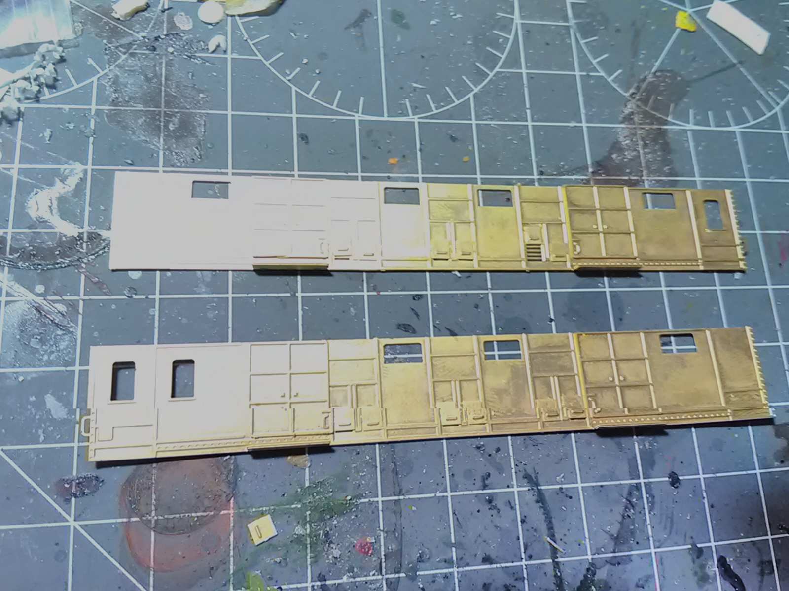

Le fotoincisioni sono molto belle e ricche di particolari (alcuni li ometterò per ragioni di vista e "religiose"

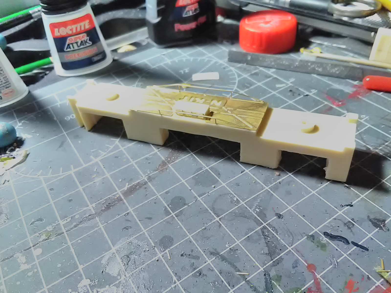

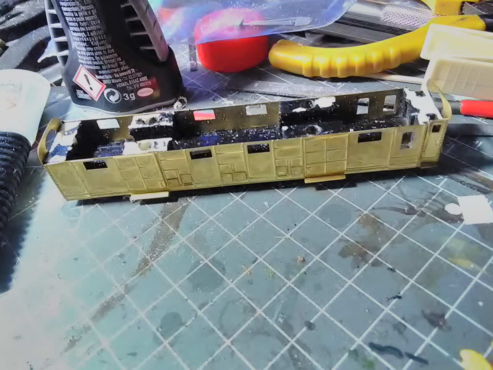

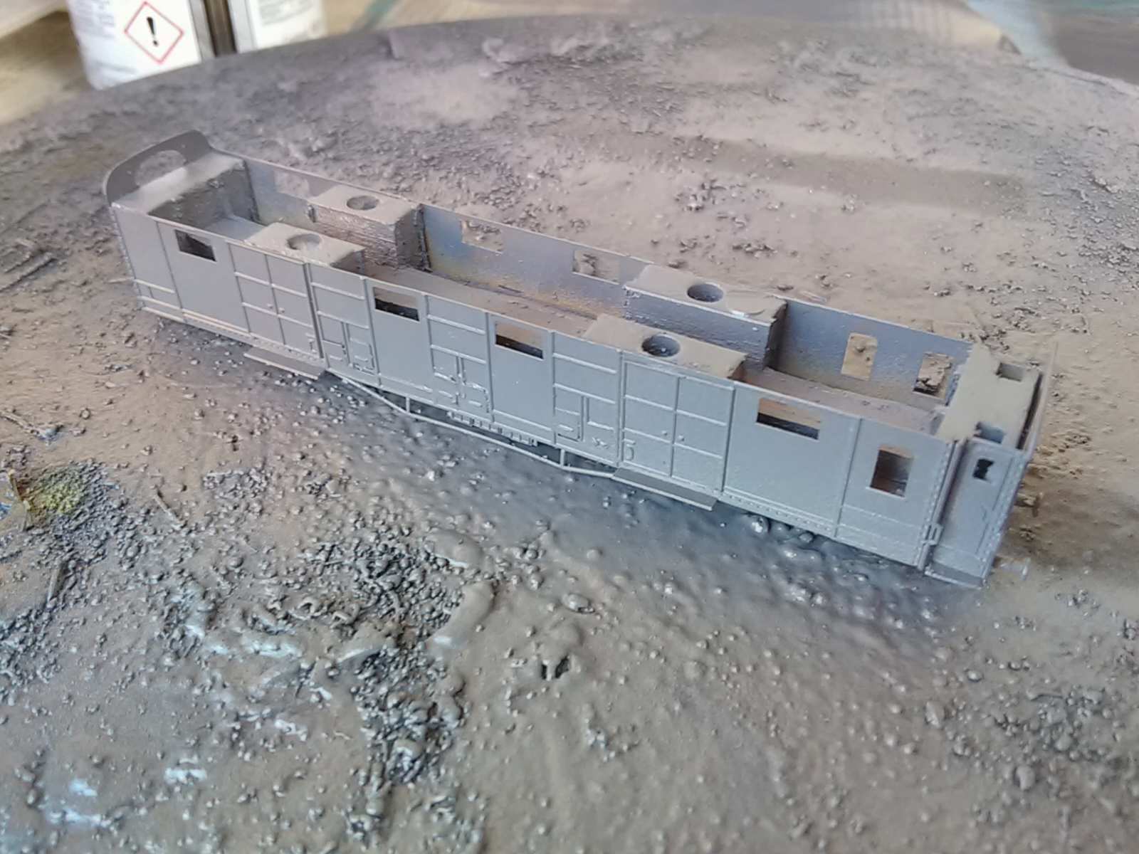

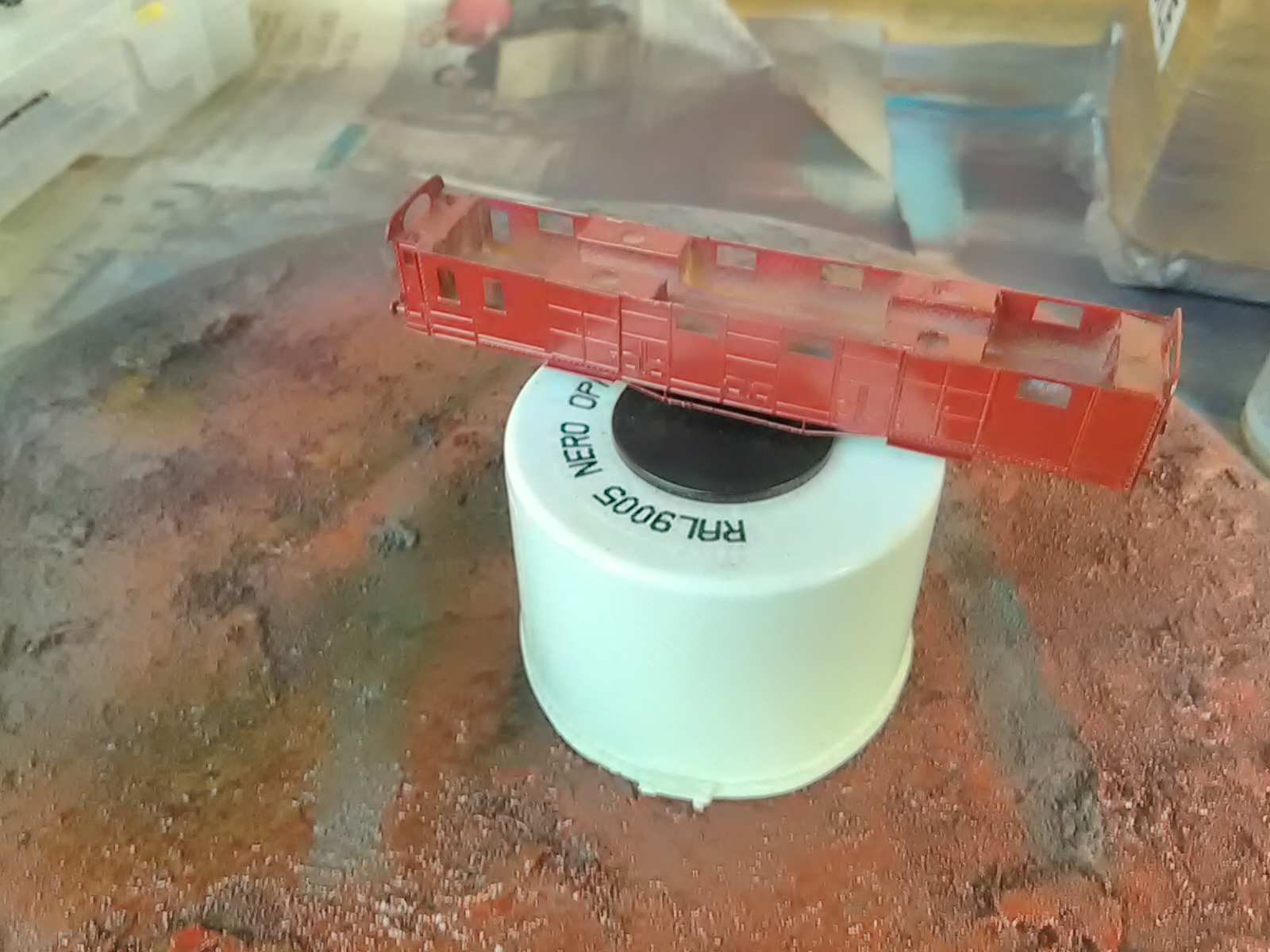

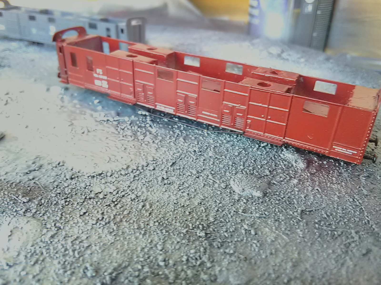

Per prima cosa ho tolto alcuni pezzi della cassa che le istruzioni consigliano di togliere, e ho dato qualche limatina per adattare il sottocassa fotoinciso. Poi con una punta da trapano ho portato i fori per il perno dei carrelli alla dimensione suggerita dalle istruzioni. Va fatta anche una prova con l'imperiale per adattare fori e spinotti.
0 Resina e sottocassa.jpg [ 158.68 KiB | Osservato 7137 volte ]

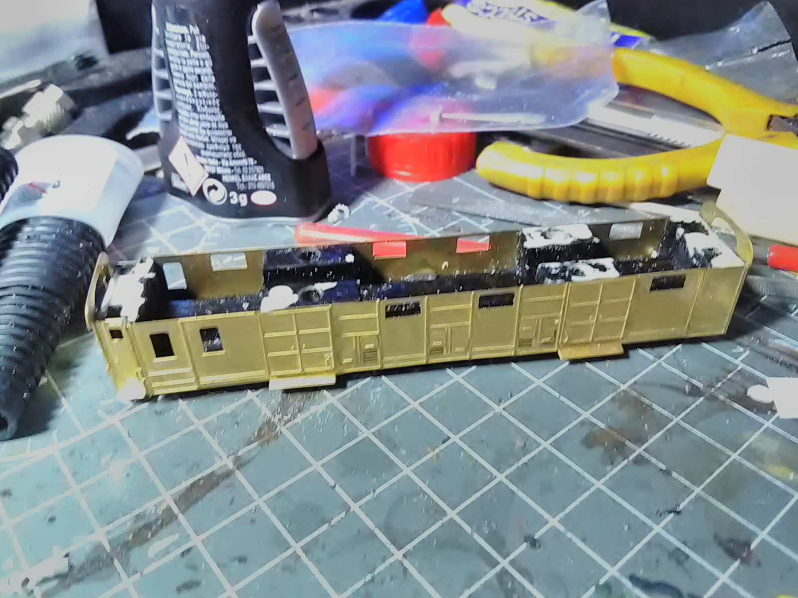

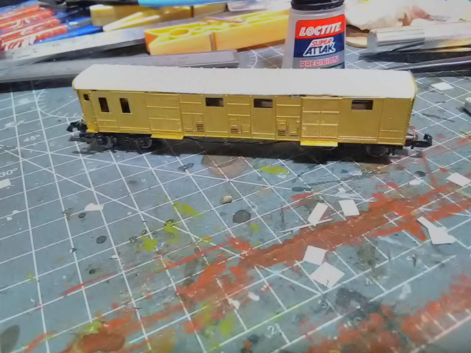

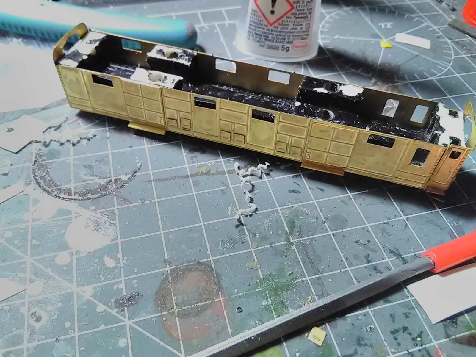

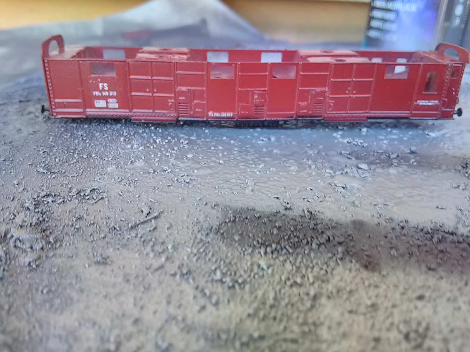

Poi ho staccato con cura le fiancate, le porte e gli sportelli degli aeratori e li ho incollati al loro posto. Per fare ciò ho usato Attak Gel che consente qualche secondo in più per posizionare correttamente i pezzi prima dell'incollaggio. Attenzione, se incollate gli sportelli degli aeratori in posizione chiusa l colla potrebbe filtrare dalle griglie….
(lo fa, lo fa)
2 Fiancate.jpg [ 167.41 KiB | Osservato 7137 volte ]
Mhhh noto ora che nella foto c'è un taglio probabilmente dovuto alla fotocamera.

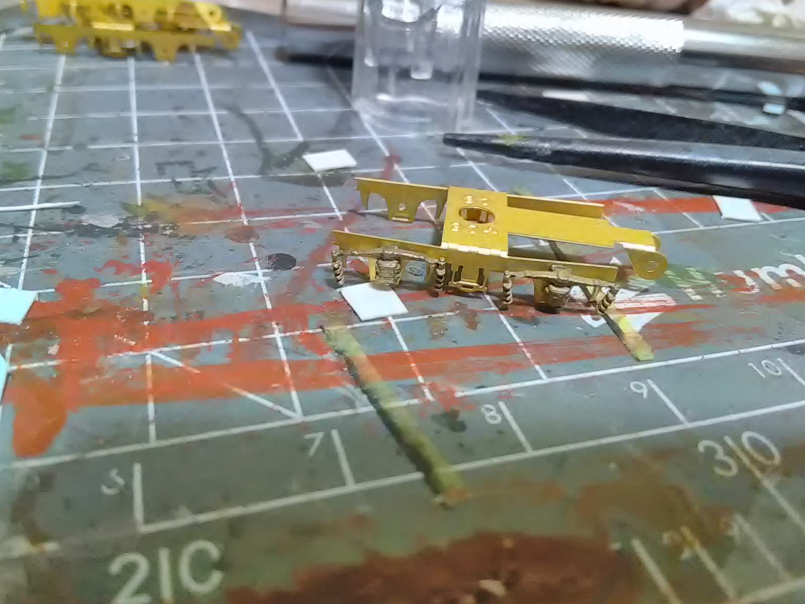

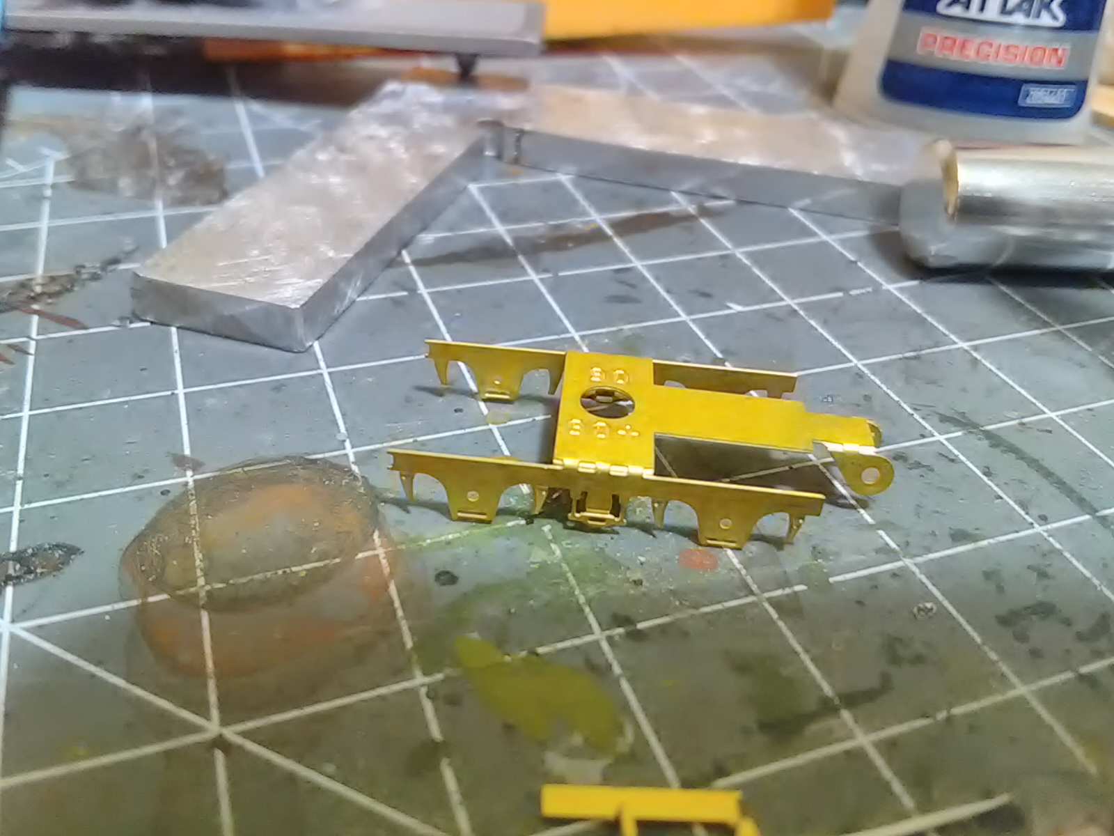

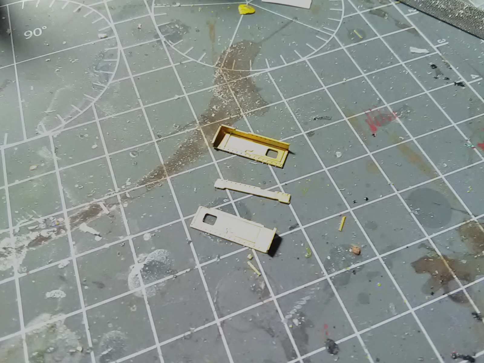

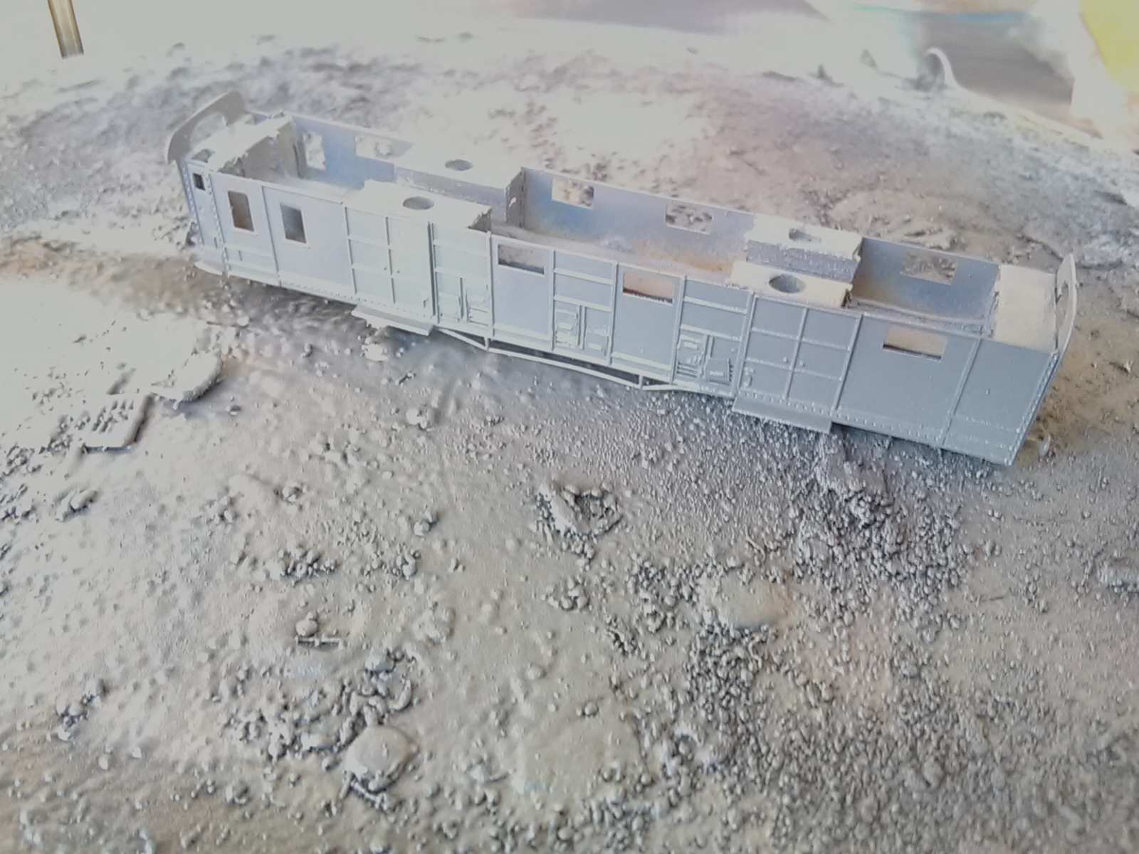

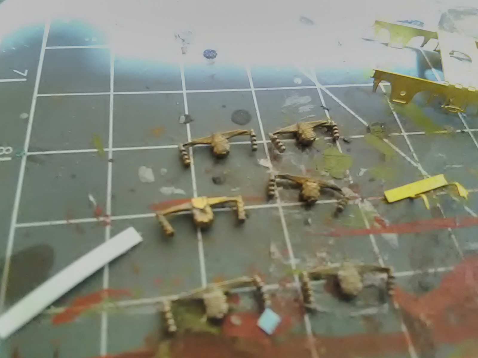

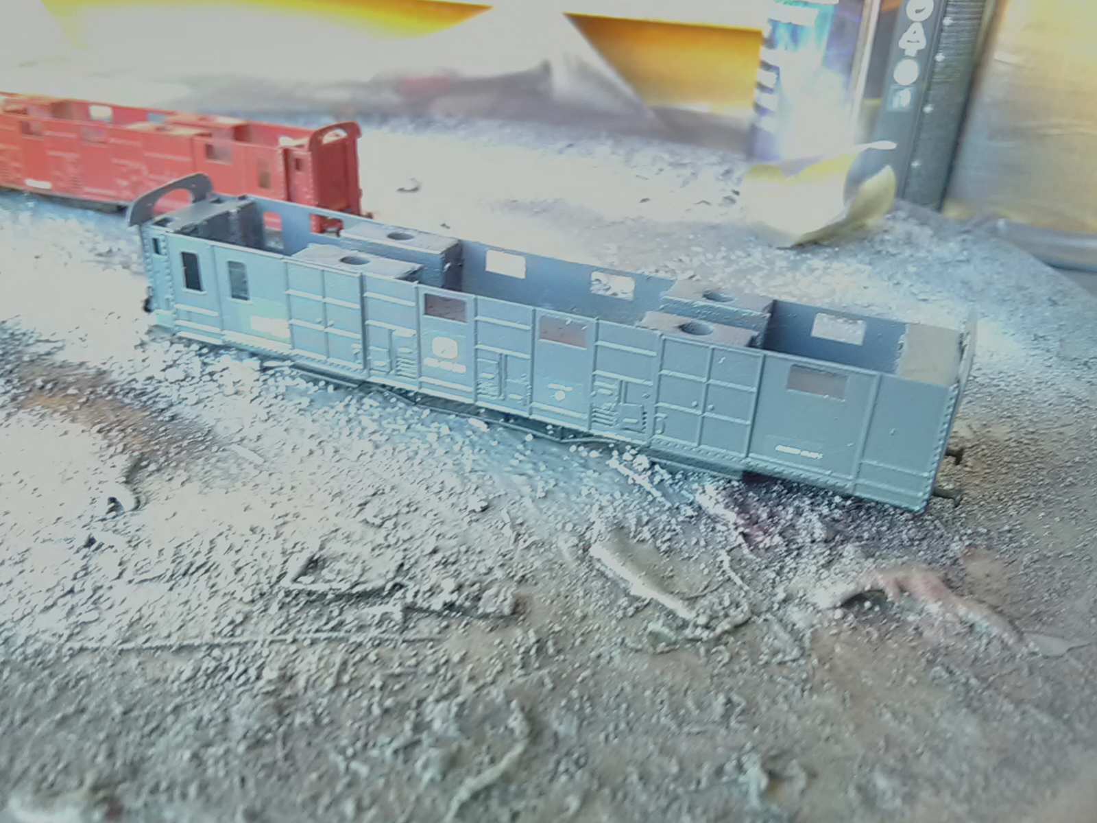

Poi ho montato i vestiboli c he sono in due pezzi e pulito le testate.
3 Testate.jpg [ 144.97 KiB | Osservato 7137 volte ]
4 vestiboli.jpg [ 142.64 KiB | Osservato 7137 volte ]
