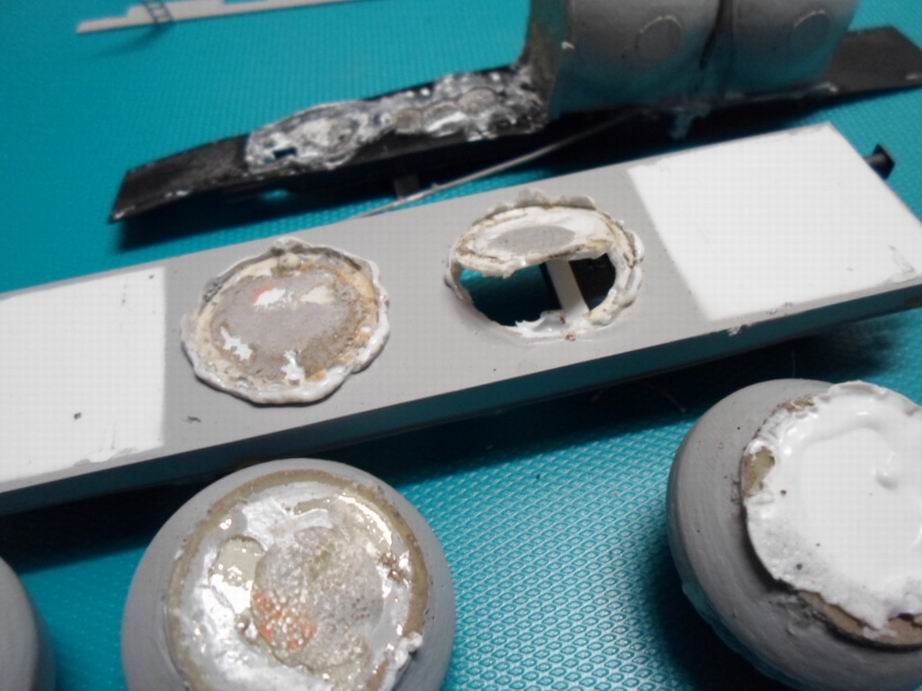

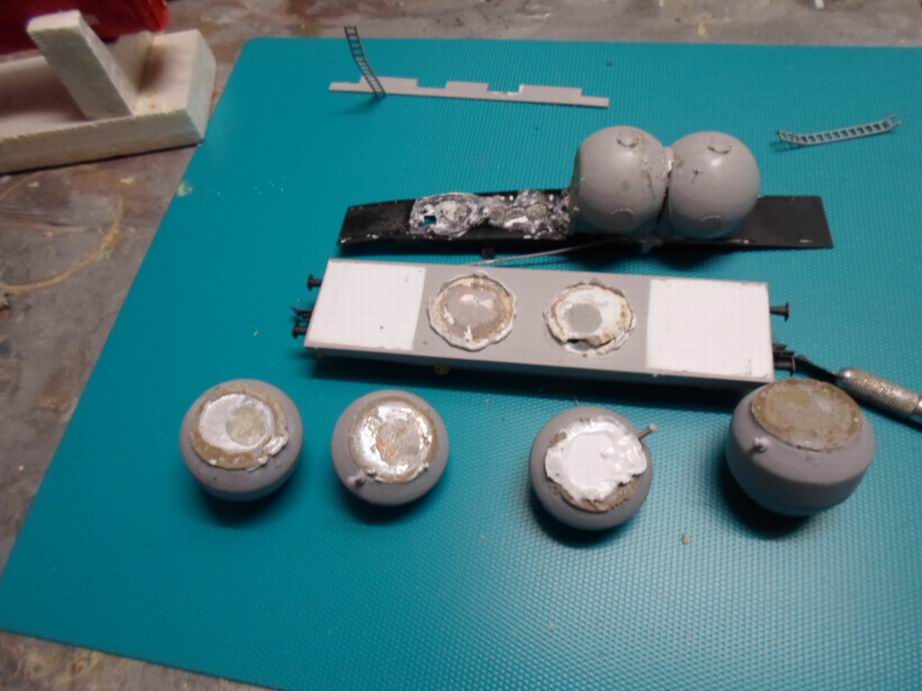

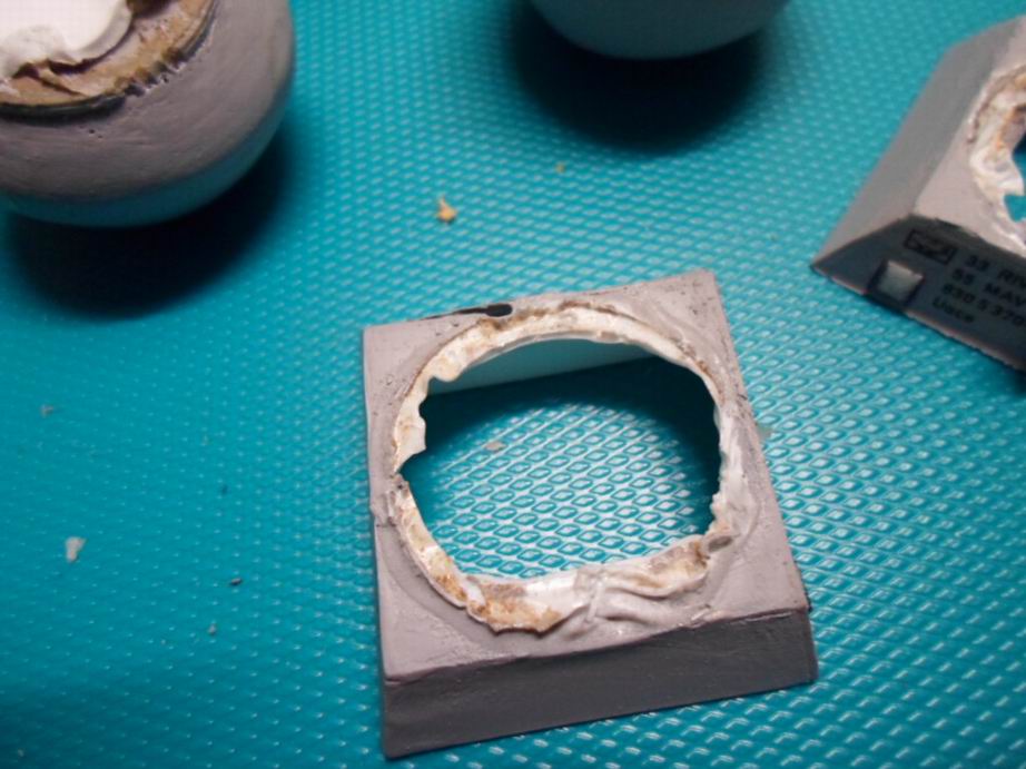

La resina corrode la plastica?
SAM_2958.JPG [ 100.55 KiB | Osservato 9656 volte ]
SAM_2959.JPG [ 115.49 KiB | Osservato 9656 volte ]
SAM_2960.JPG [ 102.16 KiB | Osservato 9656 volte ]
pare proprio di si

Potrebbe anche essere, dipende dai due materiali (dire plastica e resina è troppo vago), ma partiamo prima dalla colla.
Che collante, o collanti, hai usato per unire le due parti?

UHU
colla normale tubetto giallo la uso da una vita

Dunque...
Dovresti ragionare sulle tue esperienze di incollaggio tra resina e plastica.
Se è la primac volta che accoppi i due materiali , la colla che usi potrebbe essere una colla a solvente che sul plasticard è troppo aggressiva.
Oppure , la resina non era sufficientemente stabilizzata e ha continuato a lavorare interagendo con il collante e scatenando qualche reazione
Proverei la prossima volta un buon cianoacrilato , che è la colla che si usa per assemblare i kit in resina che sicuramente sul plasticard non è aggressiva...

Usa la prossima volta una bicomponente...ottima la UHU fast

hupac ha scritto:
UHU
Tutte le colle sono "normali" ... ma solo per l'uso al quale sono destinate. E tubetto giallo non dice niente.
Le colle per formulazione sono centinaia, come nome commerciale ancora di più. Tanto a farle sono i soliti 4/5 se non di meno.
In ogni caso le basi sono solo una decina, cambia la percentuale degli ingredienti per adattarle ai vari materiali, le cianoacriliche sono qualle con le varianti maggiori.
Le resine prima di diventare neutre ci mettono settimane, tipicamente sono circa 40 giorni, ma in ogni caso dipende da con che cosa vengono a contatto, evitare: diluenti nitro e sinetici, acqua ragia, benzine, alcune sostanze alimentari, acidi, ecc..
Quando si uniscono due materiali ignoti, il metodo più sicuro sono le viti, e nel tuo caso sono pure invisibili.
Siccome esistono, e sono fatti apposta, nella colata potevi incorporare un prigioniero femmina già filettato: dal ferramente si trovano in quanto necessare in alcuni accopiamenti di parti in legno.
Il polistoro o polistirene ha decine di formulazioni, e si comportano tutte in modo diverso. Lo vediamo anche nei nostri modelli commerciali.

Ciao, per quel che possono valere i miei "2 cent", proprio in questi giorni mi è capitato che alcuni oggetti in resina (Prochima Sintafoam 1:1), catalizzati da settimane, appoggiati per alcune ore su una base di plasticard si siano come "incollati" da soli, un incollaggio debole ma che ha comunque deformato le parti. Aggiungo che la superficie di resina a contatto era stata limata col minitrapano ...
