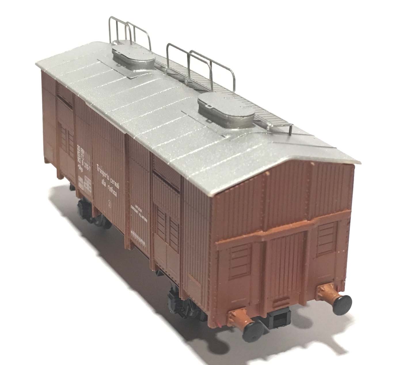

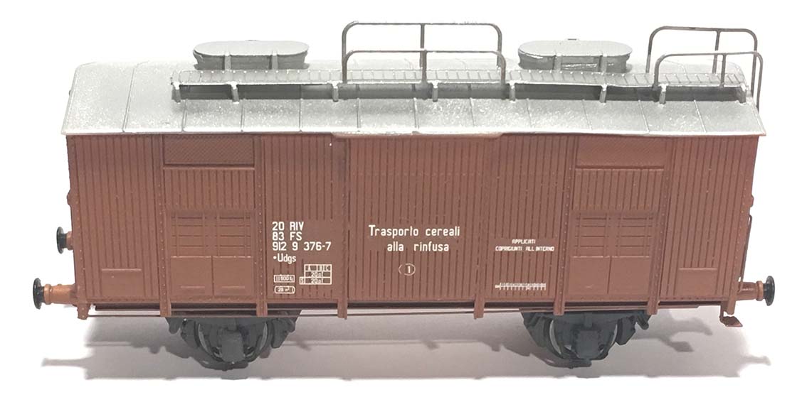

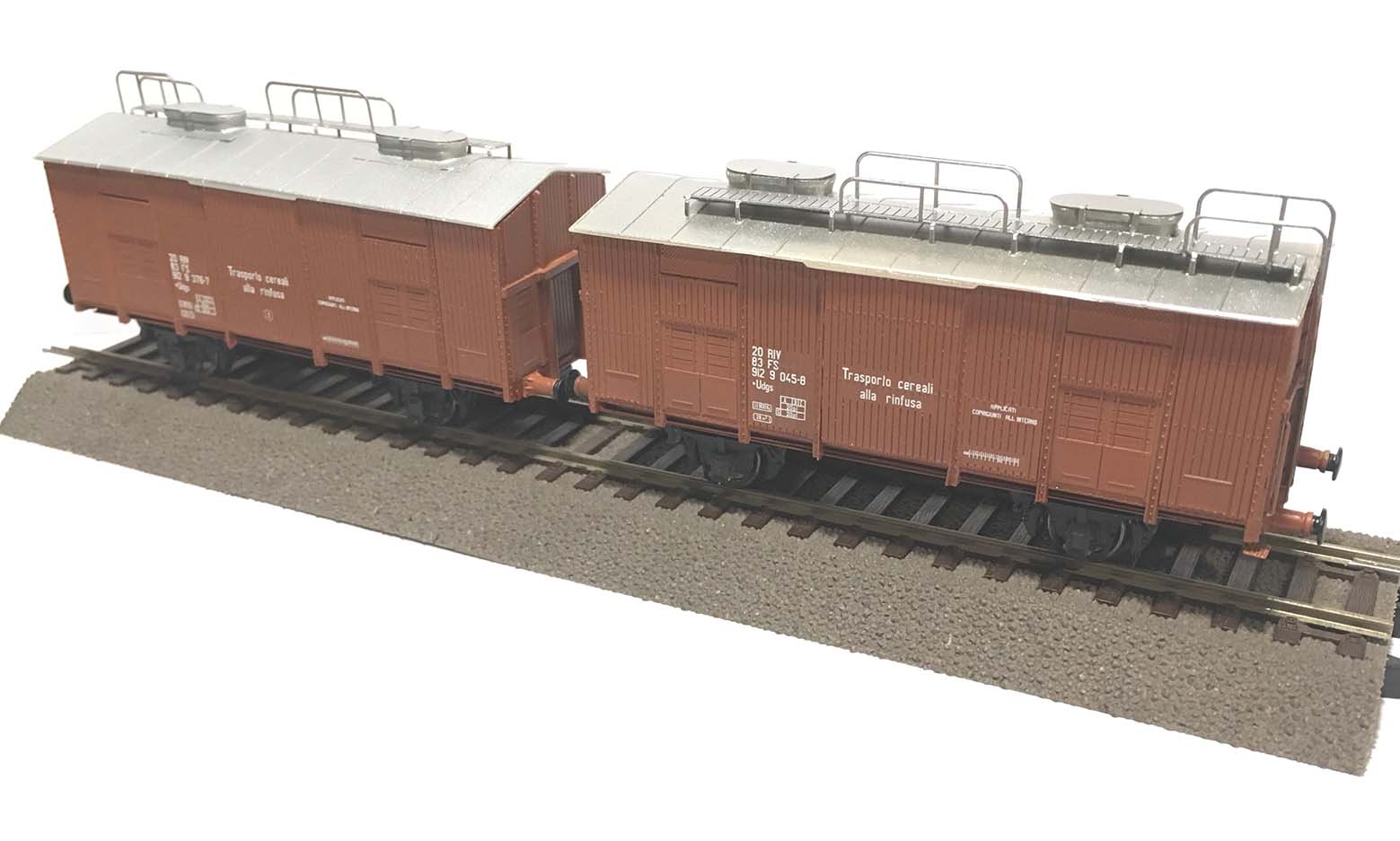

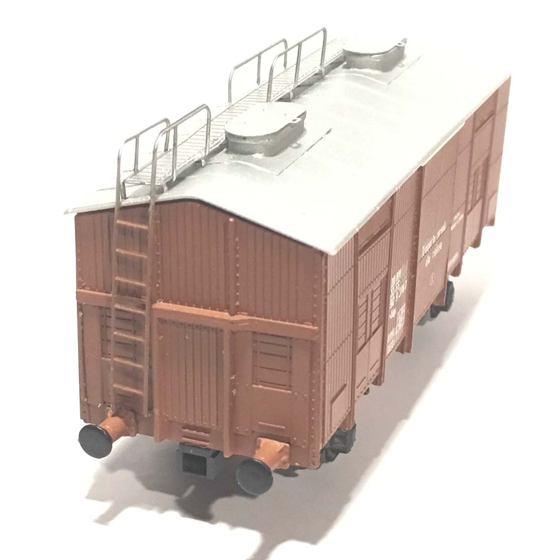

Buongiorno a tutti,
ho ricevuto da Claudio Mussinatto un inaspettato quanto graditissimo regalo : una coppia di carri Udgs di sua esclusiva produzione.
Veramente ben fatti sono in resina, fusioni e fotoincisione con una struttura dei dettagli particolarmente gradevole.
Le testate sono coerentemente diverse tra loro.
La verniciatura ben stesa consente di apprezzare i vari particolari , le decals complete e leggibili sono applicate alla perfezione tanto
che alcuni amici pensavano fossero tampografie.
Montano di serie il gancio corto Roco e la ottima scorrevolezza ne consente l'uso sul plastico.
Quindi.... Grazie mille Claudio e complimenti !!!

Andrea è un amico e un gran modellista...e i tortellini che mi regala meritano un contraccambio anche se non culinario :D :D :D
Due parole sui carri le ha già date Andrea.
Vorrei rimarcare che gli Udgs riprodotti finora sono dei semplici F a cui è modificato il tetto e le scritte di imrnatricolazione, ossia dei simulacri...
Ma qui , io e Massimo Bazzi abbiamo rifatto la testata comme deve essere ( è ben diversa dal carro F ) e la fiancata , da cui abbiamo tolto le ferramente , gli scorrevoli della porta e rifatta la piatra centrale e e i montanti...
Cercate delle foto e confrontate.
Poi scaletta in fotoincisione, mancorrenti pedane di salita , decal ( sempre disegnate da Massimo) e montaggio...
Se qualcuno è interessato mi scriva claudio.mussinatto@tin.it e vediamo se riusciamo ad accontentarlo.

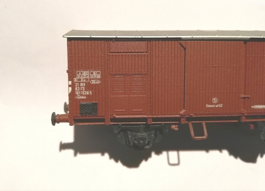

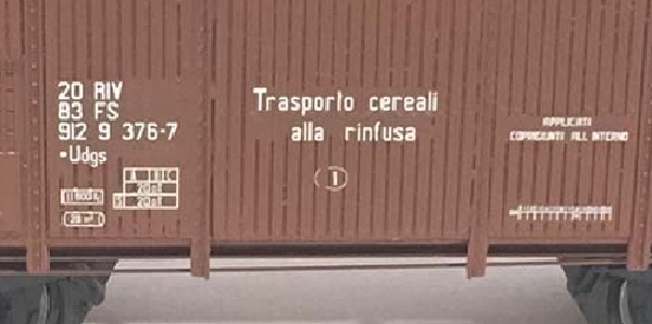

Le modifiche alla testata ed alla fiancata direi che vanno bene, mi convincono un pò meno le scritte,nel senso, non so se è un effetto della foto, ma danno l'impressione come se al vero, fossero fissate su dei pannelli lisci , anzichè direttamente sui pannelli di legno del carro

Le decal danno questo effetto , non c'è verso.
Ora con la macro la cosa è accentuata, ma anche se ho usato i liquidi ammorbidenti di più non si riesce...
Riesco a mettere la decal a cavallo delle chiodature , ma non riesco a farla penetrare nelle doghe...
Quell'effetto lo si può solo ottenere ( forse ) con la tampografia...ma questa ha dei costi molto più alti e non mi consente di fare tutti pezzi unici .
Qui ogni carro ha una numerazione diversa !!
Una piccola chicca per cui ognuno ha una coppia unica
Il sottocassa non è riprodotto , ossia non ci sono le botole di scarico , è nudo...
Non l'ho fatto perchè non avevo foto e sarebbe stato solo abbozzato nella parte centrale , in quanto i timoni Roco lo occupano quasi del tutto
Saluti e grazie delle osservazioni

Sicuramente mettere le decals su una parete non liscia è più rognoso, ma usando il Microsol della Microscale ed un pennello piatto si riesce a mitigare l'effetto.
Dal momento che questo ammorbidente per decals, le ammorbidisce parecchio, bisogna trovare la giusta via per non rovinare la decals stessa.
Almeno con i kit TTM degli F cassa legno ho fatto così, la foto è quella che è fatta al volo col cellulare
F.TTM.kit.jpg [ 118.52 KiB | Osservato 8128 volte ]
