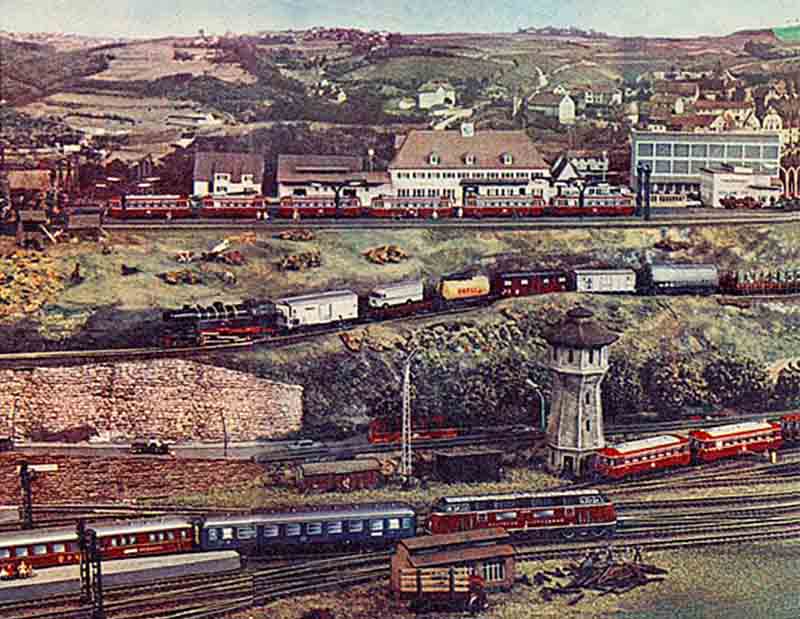

Possibile che in rete non si trovino che poche foto delle carrozze che trasportavano il plastico e di pochi scatti fatti al plastico. Esisteva anche un depliant (testo di Gino Bechi) di cui allego una scansione ed un servizio su H0rr.
Ma, ripeto, possibile che non si trovi altro?
wup.jpg [ 96.25 KiB | Osservato 8598 volte ]

Ma a proposito... che materiale (rotabile e di armamento) usavano?
Ho osservato alcuni ganci e sono quelli classici ad occhiello (il che escluderebbe Fleischmann). Forse Trix?

Ma che materiale rotabile (e di armamento) veniva impiegato sul plastico?
In alcune riprese ho intravisto i classici ganci ad occhiello (che mi fanno escludere che si tratti di materiale Fleischmann) e mi fanno pensare a Trix (visto l'armamento a due conduttori).
Che ne dite?

Max, ho continuato a curiosare, prova anche tu a digitare "rollende Modellbahn-Schau"...
Dalle immagini ho l'impressione che abbiano usto meteriale di diversi produttori, il che sarebbe anche logico; al mio occhio (memore di cataloghi d'epoca che non ho più…) l'armamento pare in prevalenza Trix ma intravvedo anche scambi più "lunghi", mentre la linea aerea sembrerebbe prevalentemente Vollmer…
Quanto al materiale rotabile, credo molto probabile che ci sia stata una certosina opera di adattamento: alcune vaporiere mi sembrano Fleischmann, diverse carrozze sembrano Trix ed alcune Maerklin (in particolare le "donnerbuchse" delle confezioni base); poi, all'epoca, non era già comparsa Rowa?
Cum grano salis, beninteso.

se non mi sbaglio nel filmato (inedito, almeno per me) vedo girare anche un 428 (Fleischmann o Rivarossi) al traino di carrozze italiane (RR) e di una letti P (anche questa sicuramente Rivarossi).
Probabilmente, come dice Andrea Chiapponi, si trattava di materiale adattato e proveniente da svariate marche.
