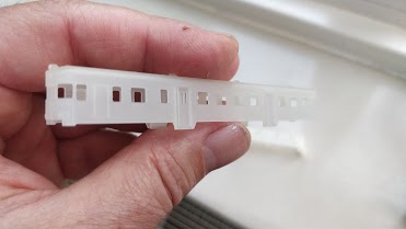

La stampa grezza sembra molto liscia.
aln668.jpg [ 11.88 KiB | Osservato 6237 volte ]
Ma va comunque preparata per la pittura con il solito bagno di ammoniaca e sgrassatore.
Si dà poi una mano di turapori tamiya, e dopo aver rimosso con la punta del cacciavite le rugosità, si da una seconda mano.

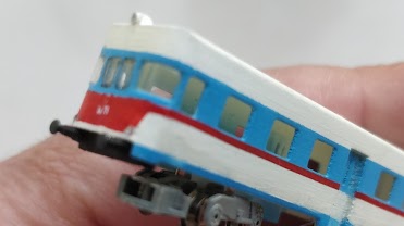

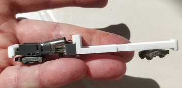

La motorizzazione è la rokuhan shorty, che ho allungato con due prolunghe, una molto corta e l'altra lunga. Le due prolunghe si innestano fermamente sul telaio rokuhan ma è sempre meglio incollarle. Il telaio rokuhan va assottigliato in corrispondenza delle porte.
aln668-3.jpg [ 13.77 KiB | Osservato 6237 volte ]

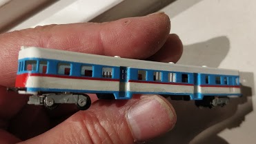

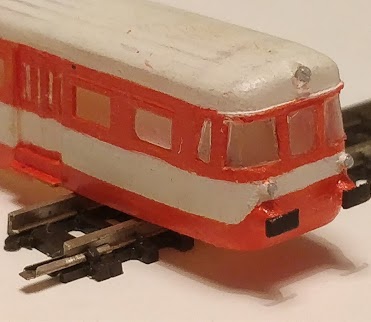

La verniciatura è a spruzzo con colori puravest. L'azzurro, l'ho ottenuto miscelando blu oltremare Revell con bianco panna puravest.
aln668-1.jpg [ 17.78 KiB | Osservato 6237 volte ]
Le linee sono ottenute verniciando a spruzzo un foglio da decal, e poi tagliando una striscia sottile.
i vetri curvi in acetato, attaccati con BONDIC sono perfettamente a filo.
aln668-2.jpg [ 13.59 KiB | Osservato 6237 volte ]
Rimangono un pó di cosette da fare ma il modello puó gia viaggiare sul mio plastico FSE.

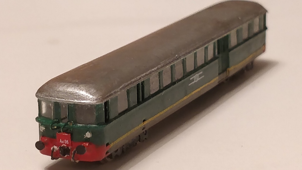

IMG_20181221_195211.jpg [ 117.98 KiB | Osservato 5927 volte ]
Vedi la pagina sul sito La mia scala Z -FSE MAN

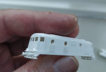

Le BB reggiane
nt3kI1v64B2cHqvjV8aFrQaS1htvLTjb5pWCsqfhFjUkI1eWBtxfTuqF600fjA9uASpqR_0oOhiTv2GT11sCIsy4OZZk9VQa7-FsN426lMpqBjDOVLk=w371.jpg
nt3kI1v64B2cHqvjV8aFrQaS1htvLTjb5pWCsqfhFjUkI1eWBtxfTuqF600fjA9uASpqR_0oOhiTv2GT11sCIsy4OZZk9VQa7-FsN426lMpqBjDOVLk=w371.jpg [ 12.7 KiB | Osservato 5927 volte ]
Vedi pagina sul sito La mia scala Z -FSE BB

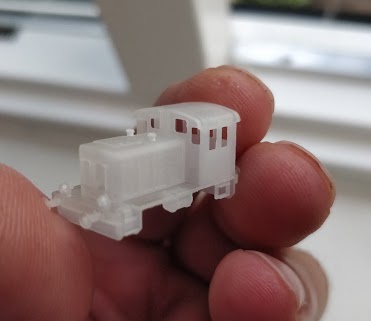

E persino le B101-105 Deutz-Greco
b2Ao85nOXJXmaVIPBtipb9tKmbhgZtec244fSztqVcY8I4IB_75cDTsarqYAOHPUALCqdQOouDvAJx0W0bbE2xfwKT8jEqIbgmFquCUgsMBrTlywQ7U=w371.jpg
b2Ao85nOXJXmaVIPBtipb9tKmbhgZtec244fSztqVcY8I4IB_75cDTsarqYAOHPUALCqdQOouDvAJx0W0bbE2xfwKT8jEqIbgmFquCUgsMBrTlywQ7U=w371.jpg [ 14.14 KiB | Osservato 5927 volte ]
Vedi pagina sul sito La mia scala Z - FSE B101-105
Sono state tutte rigorosamente motorizzate (persino le Deutz-Greco).

La prolunga sulla motorizzazione della 668 è impressionante. Sui modelli non dico, se non fantastici (e ho la fortuna di conoscere già quelli in N) :mrgreen:
