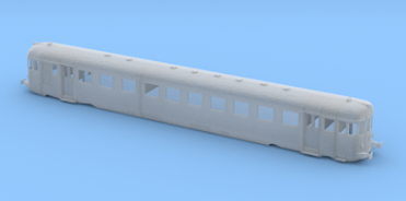

La scocca di partenza è il modello disponibile su shapeways in Smooth/Smoothest Detail Plastics.

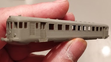

Quindi dopo la prima passata di colore puravest grigio nebbia la scocca si presenta cosí

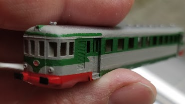

Ho poi applicato il verde magnolia con due mascherature, il rosso segnale sulle testate e finalmente l'argento sull'imperiale e sui cerchi dei fari. Il logo OM è stato dipinto in rosso al centro ed argento sulle lettere ed il contorno.

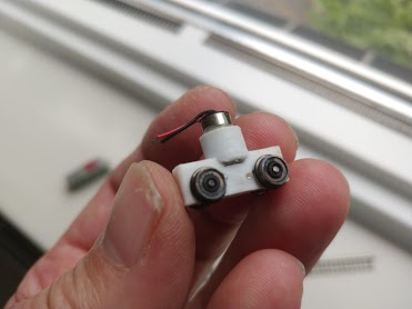

La motorizzazione è basata sul due carrelli standard da 3m (quelli che ho sviluppato per la famiglia delle articolate).
6c4y-KaY0ORH75sijYnle3R6_Vt8Ix-RPnpzoRGxmkv3g5sJvZ5SaQrkRv07-s86SX2Rs0C6QgRd4n6_pmvOQLIRkt8Ay_un_j0AizMra94qQQ_04w=w371.jpg
6c4y-KaY0ORH75sijYnle3R6_Vt8Ix-RPnpzoRGxmkv3g5sJvZ5SaQrkRv07-s86SX2Rs0C6QgRd4n6_pmvOQLIRkt8Ay_un_j0AizMra94qQQ_04w=w371.jpg [ 15.88 KiB | Osservato 3795 volte ]
Che sono stampati in PLA ed hanno ingranaggi modulo 0.2

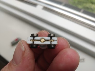

I due carrelli sono inseriti in un telaio stampato in PLA che si incastra nella scocca a pressione.
Il risultato, sebbene mancante ancora dei fianchi mostra buone caratteristiche di marcia in questo filmato youtube

Carrello motore con ingranaggi modulo 0.2? Fighissimo!

Si ho sviluppato un carrello standard che può essere utilizzato su tanti mezzi.
La versione iniziale era per abilitare le articolate ad avere una motorizzazione piena (6 assi motori) ma poi l'ho utilizzato sugli altri mezzi. Il passo è in scala quello delle e646 di seconda generazione (2580mm al vero), ma l'ho usato anche nelle automotrici (Aln772, ALtn444, Aln773, Aln990, Ale601, Ale840 FSE-Breda) che dato ll largo interperno avevano problemi di interferenza meccanica in curva con carrelli in scala esatta (3000mm al vero). La differenza alla vista è invisibile in scala Z (circa un millimetro di fuori centro per asse) ma i vantaggi sono enormi.
