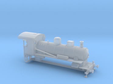

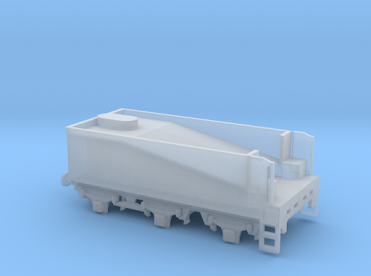

Un altra loco che funziona bene in un contesto di linea locale non elettrificata è la gr 625.
Il modello della loco e del tender da 12mc è su shapeways.
Come per tutti gli altri modelli, lo cedo con transazione privata al prezzo indicato sulla pagina shapeways (cioè senza profitto).
y3jBbtzolcRTLjFmXpxDRg1BHEt93ar2sJ5qOiHlc7Sw68wxvCHdcxOlT2zCrlWt3SThdpacN_KP_CKg6_vTJ1s3q9LG-pi6FQsyBmhivwBbtLaOLHk=w371.png
y3jBbtzolcRTLjFmXpxDRg1BHEt93ar2sJ5qOiHlc7Sw68wxvCHdcxOlT2zCrlWt3SThdpacN_KP_CKg6_vTJ1s3q9LG-pi6FQsyBmhivwBbtLaOLHk=w371.png [ 84.24 KiB | Osservato 3636 volte ]
njq5goBfrmRMEv3lcHAutJ8oEzYamj0yLLAy2SMRNTm5jEsB1VHsi1BZTN3wRiOn3KGYUL8k3ZX6EbYw6yle-gqkzHU7Lxpc6-PcfjKw8Ip_09vtnQ=w371.png
njq5goBfrmRMEv3lcHAutJ8oEzYamj0yLLAy2SMRNTm5jEsB1VHsi1BZTN3wRiOn3KGYUL8k3ZX6EbYw6yle-gqkzHU7Lxpc6-PcfjKw8Ip_09vtnQ=w371.png [ 85.18 KiB | Osservato 3636 volte ]
La scocca va liberata dalle sprues che proteggono le parti delicate con una mola da taglio dremel. Con questo materiale non bisogna usare mai qualcosa che tagli ma solo processi abrasivi.
La scocca si dipinge bene con colori puravest (nero semilucido e rosso segnale), dopo averla lavata in soluzione di acqua calda (la massima temperatura di un rubinetto), ammoniaca e sgrassatore. 15 minuti in una vasca ad utrasuoni o un paio d'ore sul termosifone. Il modello ha parti sottilissime e quindi bisogna maneggiarlo con moltissima cura.

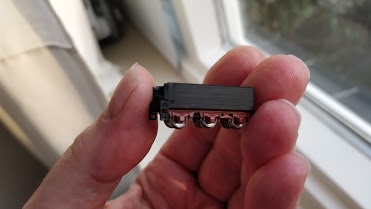

Equipaggiare il tender è facilissimo, una volta dipinto basta inserire gli assali Märklin mini club nelle boccole coniche che sono elastiche
wbgHWki_n8FNnPieYHB7XJpxTxDpqCX4Tmnbv4ofDVG0-AgqmqdSgyZ7tva3JDEnxI-4c86S9fmRYcQlqqzQM4ZtiSEN8O5k7u8UUJtDV7yPrvToWM45=w371.jpg
wbgHWki_n8FNnPieYHB7XJpxTxDpqCX4Tmnbv4ofDVG0-AgqmqdSgyZ7tva3JDEnxI-4c86S9fmRYcQlqqzQM4ZtiSEN8O5k7u8UUJtDV7yPrvToWM45=w371.jpg [ 12.79 KiB | Osservato 3636 volte ]

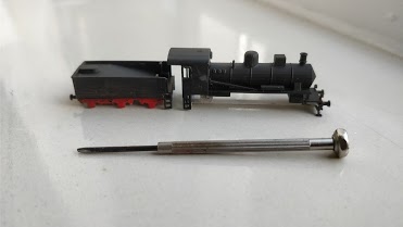

Smontata la scocca, sulla BR24 bisogna:
smontare le guide delle bielle, i cilindri, la lampada ed il condensatore di filtro
tagliare tutte le mensole di plastica trasparente in maniera che siano a filo con il telaio.
limare la cassa del motore ed il telaio sulle fiancate per 1 mm circa.
tagliare 3 mm della punta del telaio e rastremarla fino a che sia 4 mm in spessore.
A questo punto il telaio dovrebbe entrare facilmente nella cassa
Il motore sporge di un paio di millimetri dalla cabina pur rimanendo abbondantemente sotto il tetto. Ma siccome c'è il tender a chiudere lo spazio dietro alla cabina,questo problema non disturba molto l'estetica della loco.

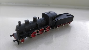

Il modello, già cosi circola bene sui binari. Come si può vedere da questo filmato youtube.
La loco non è ancora completa. Bisogna aggiungere zavorra in piombo all'interno della cassa per aumentare la forza di trazione.
Poi dovrò riempire il tender di carbone, ed applicare le decals (che ho già pronte).
