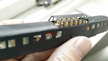

facendone anche i bellissimi interni
TIHKrZwbR0pD4iVSGBX4buC795zMgqFCWpbg1zVWnk5hElPDvWZn9T5zYEU6A5T75HrNQbhDEtAbVX2VZHsW7n3fFLvEiqw-BYC1e_u8GGvvOLSSuUA=w371.jpg
TIHKrZwbR0pD4iVSGBX4buC795zMgqFCWpbg1zVWnk5hElPDvWZn9T5zYEU6A5T75HrNQbhDEtAbVX2VZHsW7n3fFLvEiqw-BYC1e_u8GGvvOLSSuUA=w371.jpg [ 16.99 KiB | Osservato 4066 volte ]

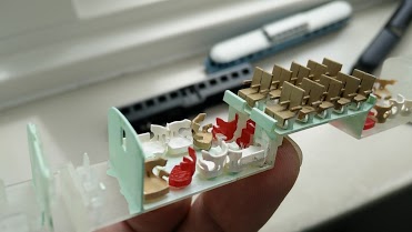

1XibC7mthHT5KLlfLi6AeHN_rf6Km2WbHPAG2FSXQs_HRWl613W55hNHOIMRFrNcx8pJNXZqlcJZ4yb6VEceioD3aTn_v4Ytar07uxH8HerrUNHSVMI=w371.jpg
1XibC7mthHT5KLlfLi6AeHN_rf6Km2WbHPAG2FSXQs_HRWl613W55hNHOIMRFrNcx8pJNXZqlcJZ4yb6VEceioD3aTn_v4Ytar07uxH8HerrUNHSVMI=w371.jpg [ 15.91 KiB | Osservato 4066 volte ]

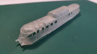

La conversione in scala Z peró non poteva essere solo una riscalatura, in quanto i montanti del vistadome erano troppo sottili.
Ho allora usato la tecnica di stampare anche i vetri del vistadome insieme alla scocca.
lKbaVs3efWCTe89OekDrzjU252lgGfXpgG9l87gwTkVxuxZFrhUyCMi8EXEuuy0EI5PweCt-wngUFCYoBxt7b0MGlGzrr47oTdtDEqDPoA4dqy9MmjQh=w371.jpg
lKbaVs3efWCTe89OekDrzjU252lgGfXpgG9l87gwTkVxuxZFrhUyCMi8EXEuuy0EI5PweCt-wngUFCYoBxt7b0MGlGzrr47oTdtDEqDPoA4dqy9MmjQh=w371.jpg [ 9.75 KiB | Osservato 4066 volte ]

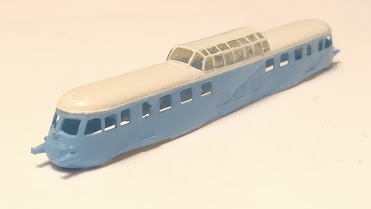

In questa maniera la pittura della scocca si fa ad aerografo, tranne che per i montanti che vanno dipinti con un pennello sottile.
Il risultato è visibile nella prima prova di pittura
V3Z8wxxgXyhX1PVDTwwfCC1USgbmKyfuiNexNkT1wJjrl9E0ieLboBwhH6O3naMiuVqkTwb81drnZhYgKyvQVhoZPmllJuO-1dGfs22Tjxu46xWzyg=w371.jpg
V3Z8wxxgXyhX1PVDTwwfCC1USgbmKyfuiNexNkT1wJjrl9E0ieLboBwhH6O3naMiuVqkTwb81drnZhYgKyvQVhoZPmllJuO-1dGfs22Tjxu46xWzyg=w371.jpg [ 8.92 KiB | Osservato 4066 volte ]
Ora stamperò la versione definitiva e poi passerò agli interni.
Si, intendo fare gli interni anche in Z.
Siccome gli interni sono completi (ho messo anche delle bottiglie sullo scaffale dietro il bancone del bar) mi dispiace usare la miamotorizzazione standard (che compromette i vestiboli).
Fortunatamente c'è la possibilità di montare un 'grosso' motore singolo nello scomparto centrale portabagagli sotto il piano rialzato del vistadome.
Così ho progettato una motorizzazione con motore centrale che trasmette il moto ai carrelli tramite due giunti prismatici e universali.
È una delle opere in corso.
